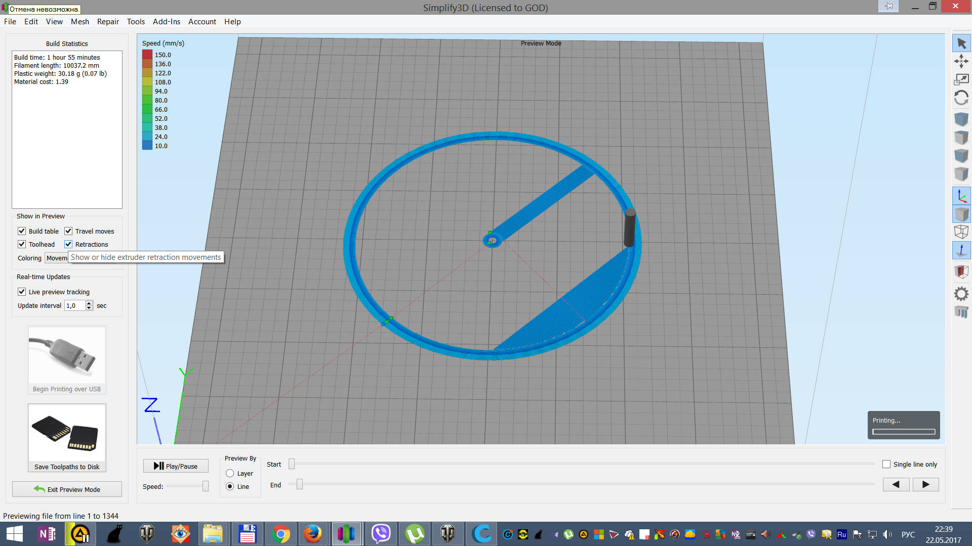

Принтер Anet A8 Prusa I3. Поставил 2мм и 45скорость. проверяю. Температура 200. PLA, 0.4 сопло.

сделал. пока печатает первый слой. Дал соплю длинную. Ровно по холостому перемещению. Думаю высоковата температура для 1 слоя - 225гр.

итак. на 200гр при перемещении тоже есть "леска" из пластика. чего еще крутить? скорость перемещения 100мм
