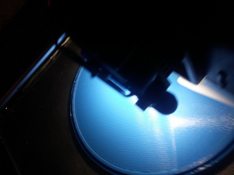

заметил в моменты переезда из него течет пластик и оставляет нити.скорость ретракта уменьшил до 20мм. Скорость перемещения 100мм. Не помогло. Что еще крутить? Возврат пластика 4мм.

Параметры ретракта надо вообще подбирать под конкретный пластик на конкретном принтере.
Это либо экспериментально, либо вон тулзой типа каллигатора. Но сам я ее не пользовал.
А еще может быть температура слишком высока и поэтому ПЛА течет как вода и никакими ретрактами его не удержать.

уменьшение скорости ректракта привело в еще больше размазанным соплям

Я чет пропустил: подача боуден или директ? Для боудена маловато 4мм ретракта. для директа - многовато... Да и скорость 20 тоже маловатая ИМХО.
Кстати, когда у меня вдруг начинают оставаться "сопли" на тех настройках, на которых раньше все было хорошо - это верный признак, что пора менять тефлоновую вставку внутри термобарьера. Я так понимаю, что когда трубка подгорает, между ней и соплом появляется щель, и ретракт в первую очередь высасывает пластик из этой щели, а из сопла не успевает. Может здесь то же что-то подобное: короткая трубка (подгоревшая на ПЛА маловероятно) или криво собранный хотэнд (не стянуты сопло с термобарьером).

Директ у меня. Принтер новый практически. на 40 лучше было.
