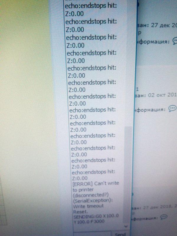

А как это проявлялось? У меня сейчас тоже какая то фигня из-за концевика. Включаю координаты 0 0 0 по всем осям стол не хочет ехать вниз с верхнего положения, вверх едет. Когда координаты по Z меняются на какое то число то стол можно опустить вниз пока не будет достигнут 0, при достижении 0 ниже не опускается.
Пробывал опускать вниз, что бы поднять наверх. но там замкнут концевик и он не дает двигать стол вверх :roll: В прошивке только 300 на 350. Странно что при движении вниз координата уменьшается, вроде как должна увеличиваться

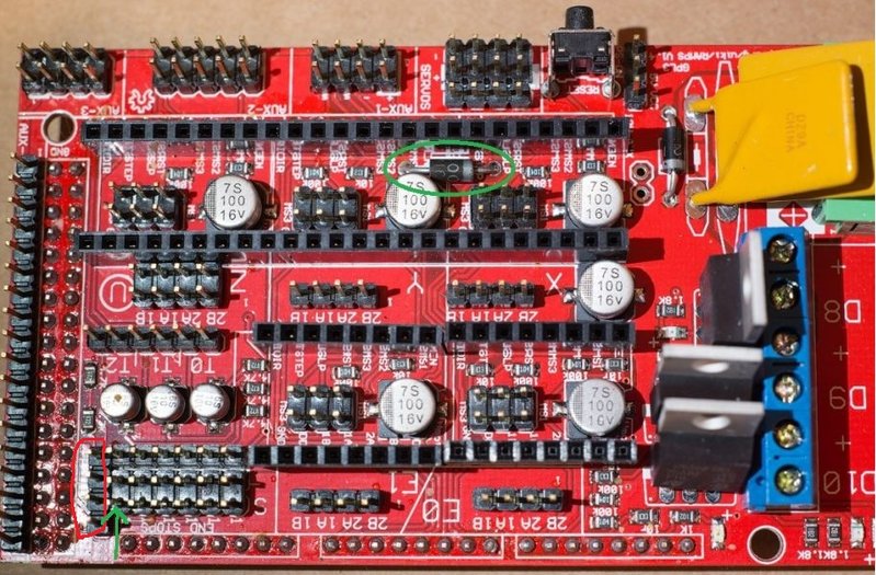

Lakki, Точно такая же ситуация была. Оказывается вот ещё в чем был косяк: я сам концевик подключил к крайним пинам (красный овал), а надо было к предпоследним (зелёная стрелочка). Ноль у оси z внизу, это верно, ниже стол просто не опустится, т. к. нет отрицательных значений. Если концевик подключен правильно, то всё должно работать.

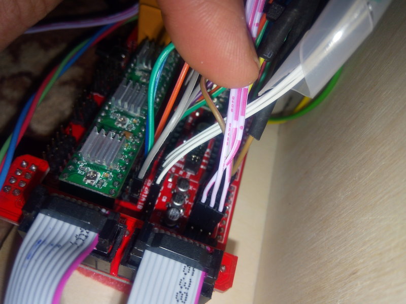

Так в том то и дело что уже несколько дней втыкаю эти разъемы, вчера вроде все нормально стало, осталось только определится как сделать что бы при включении принтера он понимал до куда подниматься и не бить соплом стекло. А сегодня включил и все ездит как хочет. Может у меня глаз замылился но воткнут концевик так. И он срабатывает, индикация пропадает, а в нормальном состоянии он светится, и даже прерывает действие поднятия стола, хотя должен прерывать спуск. Я же правильно в Zmax воткнул.
А вообще с самой программой ни у кого проблем небыло. К примеру нажимал я Zвверх на середине пути движение остановилось и нет реакции, нажимаю x-y, ничего. даже нагрев пробывал включать, не реагирует. потом закрываю через диспетчер задач, запускаю - появляется реакция на нажатия.
