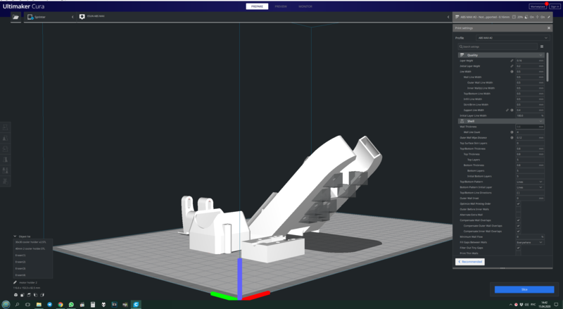

Проект особенно не причесывал, могут быть ошибки в Relations. STL можно печатать как есть. Воздуховод расположить соплами вверх под углом. Лишние поддержки блокировать.
