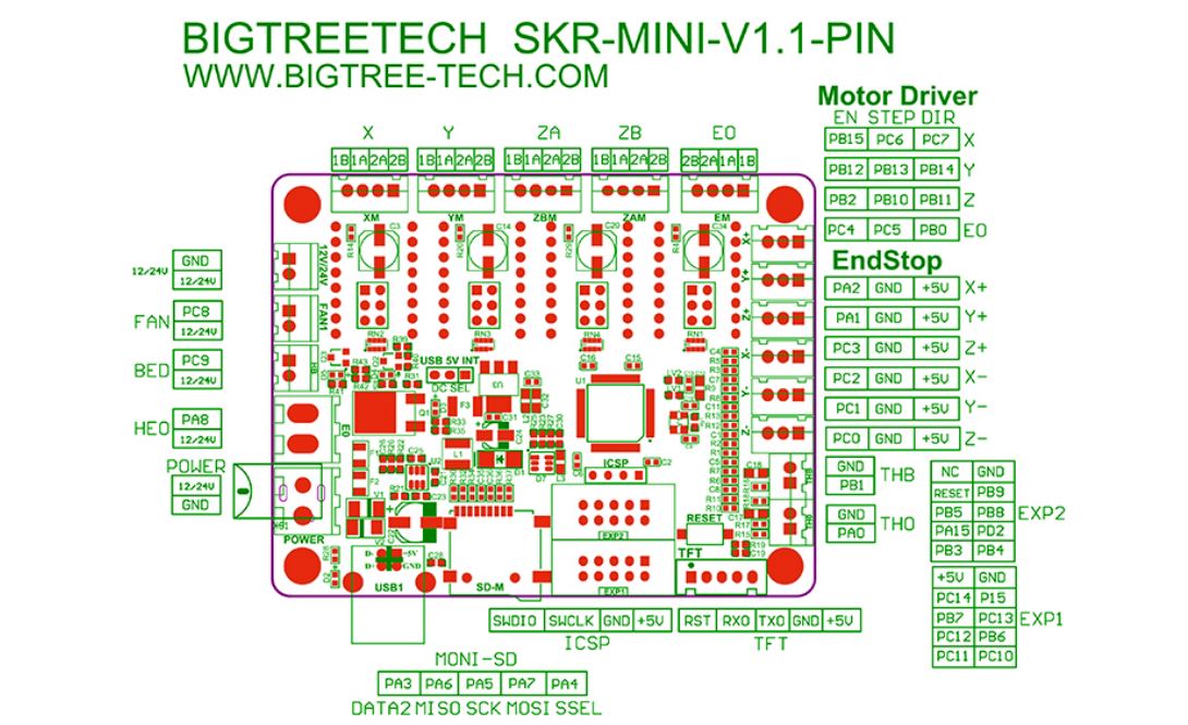

Ответ простой ....... ну надо в схему хоть одним глазком заглядывать. STM32 имеет уровни 3,3 вольт и CD карта работает на уровнях 3,3 вольта, а плата дисплея 12864 предназначена для работы с Ардуино МЕГА, где уровни управления +5 вольт, поэтому на на плате с дисплеем и кардридером стоит электронное понижение уровня сигналов или на резисторах или с помощью специальной микросхемы..... Поэтому когда туда приходит 3,3 вольта их опять понижают и напряжения сигналов не хватает для работы с CD картой. Чтобы работало надо просто перемычки на плате дисплея напаять для прямого подсоединения CD карты.
Re: BIGTREETECH SKR мини V1.1 - Дешёвая 32-битная плата управления на STM32
Непрочитанное сообщение dark184 » 29 янв 2021, 20:55
29 янв 2021, 17:44
на exp1 и 2 нет 3.3 вольт, только +5 вольт, судя по схеме в отношение скр..

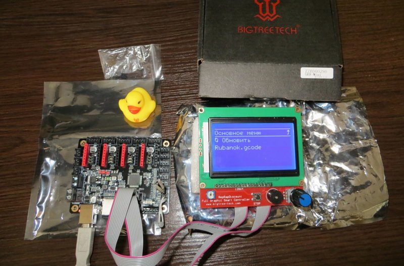

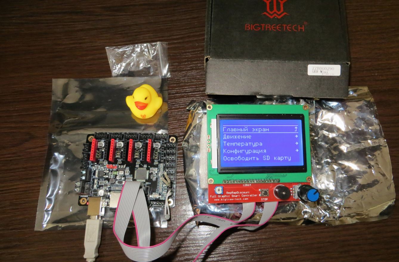

Непрочитанное сообщение Lenivo » 10 июн 2021, 10:38
Скомпилировал прошивку под русское меню. Нужно БИН файл просто записать на микроСД карточку из комплекта и вставить с выключенным питанием, потом включить питание и всё само прошьётся. Файлы g-code читаются только с микро СД. в Сети видел решение - просто покупается переходник со шлейфом удлинитель у китайцев и монтируется всё на корпус. если лень разбираться с питанием в разъёмах. мне пока лень. Купил себе плату управление на запас. Просто проверил. Просто проверил как компилириется в Портфолио VS-code. Сперва не скомпиоировалось - поругалось на длинный путь папок и русские названия папок. Потом все развернул в корневом каталоге и все скомпилировалось. Вот с русским текстом в меню. Плюс воткнул два терморезистора для наглядности.
