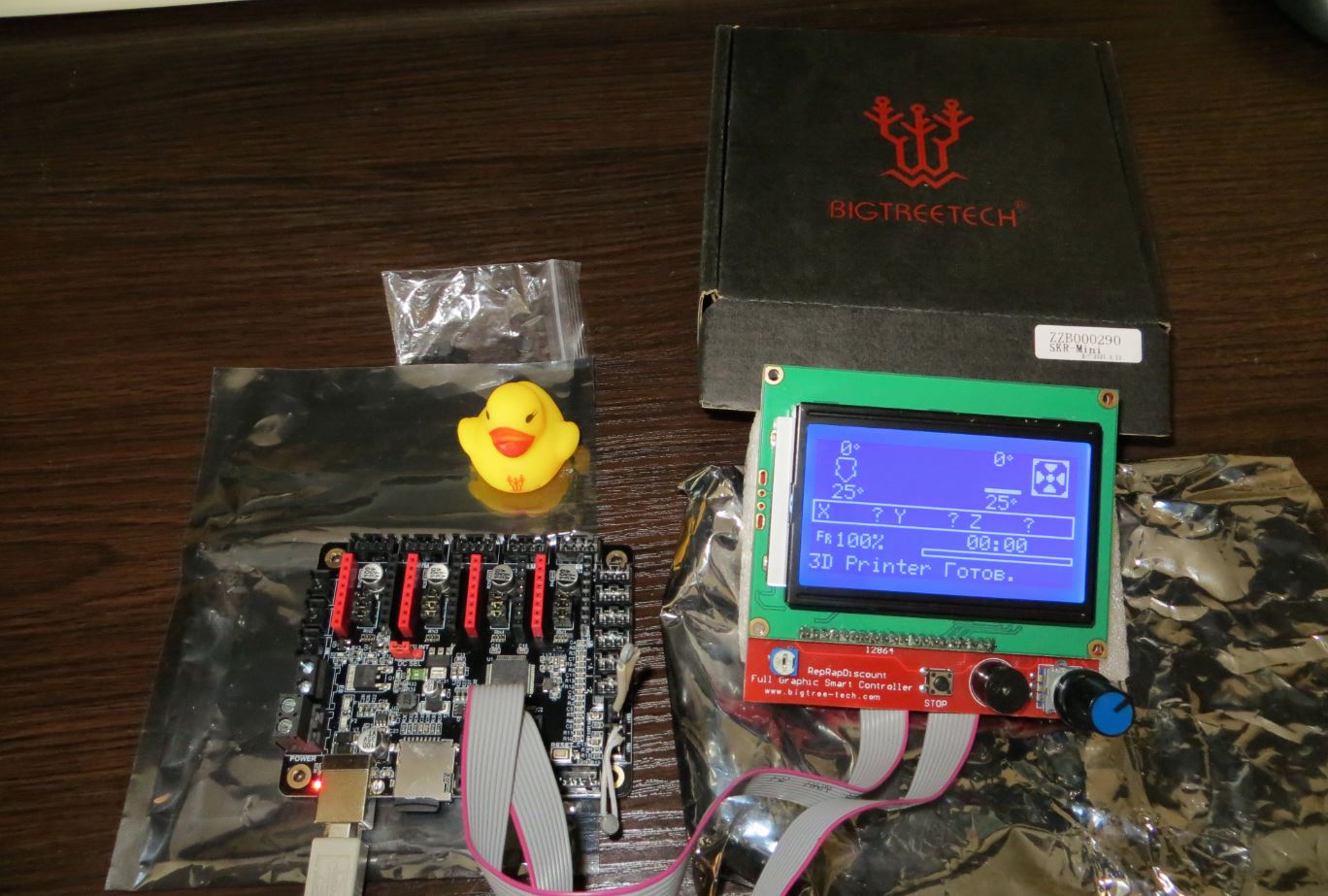

Купил я BTT SKR mini V1.1 и графический дисплей BTT Mini12864 V1.0.
На ReprapDiscount Smart Controller (с дисплеем LCD2004) не работает слот SD-карты, плата "хочет" карточку в свой бортовой слот, что физически затруднительно. Вроде говорят, что это лечится сборкой прошивки для неё из официального Марлина 2.0, а не с гитхаба от BTT.
И дисплей Mini12864 не заработал, но скорее всего это его проблема, потому что с RAMPS+Atmega2560 тоже не работает.

Дополняю после ночи исследований:
1. BTT SKR Mini V1.1 не может управлять Neopixel подсветкой дисплеев, того же Mini12864 V2.1 от Fysetc или Mini12864 V1.0 от BTT.
Библиотека Adafruit Neopixel не поддерживает чип STM32F103 - компилятор сразу ругается, а корявая версия библиотеки от BTT (есть на их гитхабе) после долгих танцев с бубном только зажигает светодиоды, но не может управлять ни цветом, ни яркостью.
2. BTT SKR Mini V1.1 не может работать с выносной SD-картой (Расположенной на плате дисплея, как минимум - 12864. С 2004 не проверял, устав от борьбы). Да, можно переключиться в настройках на этот слот, но из-за багов в прошивке при обращении к SD-карте "замораживается" изображение на дисплее.
Вывод понятен: не берите эту поделку.
А вот Mini12864 удалось запустить (в настройках идёт как FYSETC_MINI_12864_2_1 ), отличный дисплей, с Mega2560 работает как часы, подсветка настраивается, SD-карточка обрабатывается. На Marlin 2.0 собирал.

Я чётко пишу, что это проблема прошивки, почему Вы не читаете?
И ещё раз - я вроде понятно пишу, даже с конкретными моделями дисплеев. Подсветка Neopixel НЕ поддерживается.
Нет, контроллер не виснет, прежде чем что-то заявлять - я очень стараюсь это предварительно проверить. Если выдернуть карту - дисплей оживает и на нём присутствует список считанных с карты файлов. Точно так же если выдернуть карту с замороженной заставкой Марлин - дисплей растормаживается и начинает показывать стартовую страницу. Контроллер - живее всех живых. А вот рукожопые китайские "программисты" лучше бы померли.
Часов десять потратил на попытки завести это поделие.

Ответ простой ....... ну надо в схему хоть одним глазком заглядывать. STM32 имеет уровни 3,3 вольт и CD карта работает на уровнях 3,3 вольта, а плата дисплея 12864 предназначена для работы с Ардуино МЕГА, где уровни управления +5 вольт, поэтому на на плате с дисплеем и кардридером стоит электронное понижение уровня сигналов или на резисторах или с помощью специальной микросхемы..... Поэтому когда туда приходит 3,3 вольта их опять понижают и напряжения сигналов не хватает для работы с CD картой. Чтобы работало надо просто перемычки на плате дисплея напаять для прямого подсоединения CD карты.

на exp1 и 2 нет 3.3 вольт, только +5 вольт, судя по схеме в отношение скр..

Если заглянуть в схему, то мы там увидим 74HC4052 - которая работает в режиме эрзац-согласователя уровней, при прохождении через который сигналы 3,3В не уменьшаются. Этот чип - аналоговый коммутатор, а не делитель

Нашёл рецепт исправления. Безумные танцы с бубном:
1. В файле platformio.ini исправить строку
NEOPIXEL_LED = https://github.com/CommandoreBombardier ... t_NeoPixel
2. В файле SanityCheck.h закомментировать строку
//#error "NEOPIXEL_LED (Adafruit NeoPixel) is not supported for HAL/STM32F1. Comment out this line to proceed at your own risk!"
3. В файле проекта ...\Marlin-bugfix-2.0.x\.pio\libdeps\STM32F103RC_btt\Adafruit NeoPixelAdafruit_NeoPixel.cpp
строку #include <replace with path to Delay.h file> заменить на #include "...\Marlin-bugfix-2.0.x\Marlin\src\HAL\shared\Delay.h"
Многоточия заменить на реальные пути к файлам.

Re: BIGTREETECH SKR мини V1.1 - Дешёвая 32-битная плата управления на STM32
Скомпилировал прошивку под русское меню. Нужно БИН файл просто записать на микроСД карточку из комплекта и вставить с выключенным питанием, потом включить питание и всё само прошьётся. Файлы g-code читаются только с микро СД. в Сети видел решение - просто покупается переходник со шлейфом удлинитель у китайцев и монтируется всё на корпус. если лень разбираться с питанием в разъёмах. мне пока лень. Купил себе плату управление на запас. Просто проверил. Просто проверил как компилириется в Портфолио VS-code. Сперва не скомпиоировалось - поругалось на длинный путь папок и русские названия папок. Потом все развернул в корневом каталоге и все скомпилировалось. Вот с русским текстом в меню. Плюс воткнул два терморезистора для наглядности.
