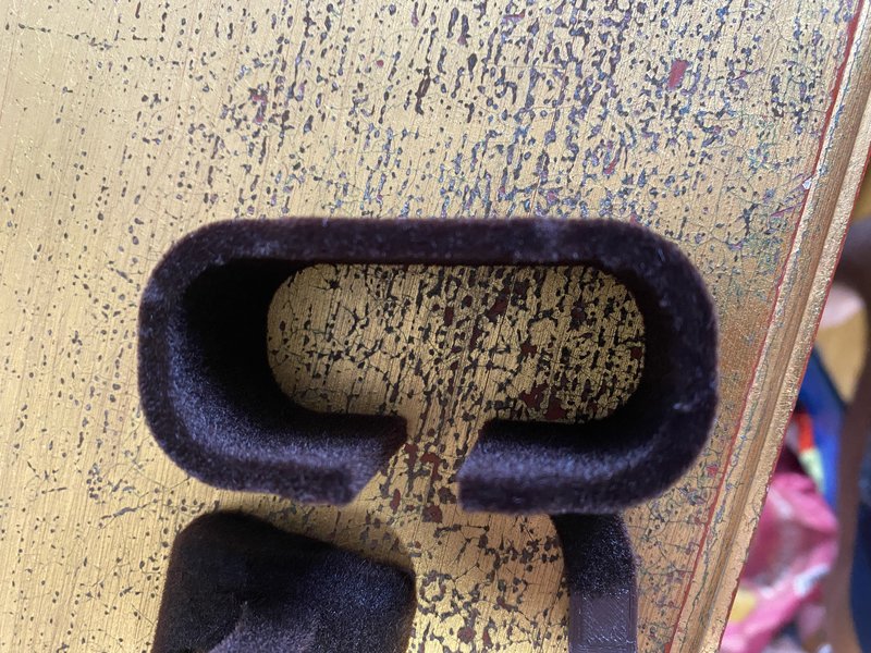

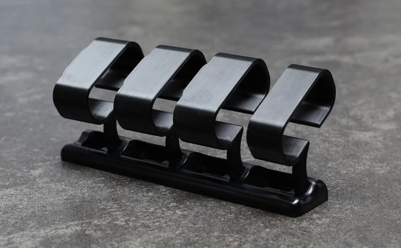

Нашел неплохую идею и конкретную реализацию подставки под 4 часов. Осталось понять как утяжелить основание, что б мои тяжелые часы не валили всю конструкцию + покрою пластик шифоном и будет счастье!

falcon86 писал(а):
13 авг 2021, 09:49
Например, приклеить ленту грузов для балансировки колёс.
https://nn.vseinstrumenti.ru/avtogarazh ... upak-0061/
Раздобыть пару ленточек можно в любом шиномонтаже за копейки.
Или просто сделать нижнюю часть шире. В тинкеркаде это делается за пару минут.
123.rar
(51.38 КБ) 231 скачивание
А покрывать это лучше флоком (электростатикой) https://youtu.be/UCOZgdnN3G0 .
Кстати, флокатор тоже на принтере печатается.

13 авг 2021, 11:43
...Например, приклеить ленту грузов для балансировки колёс...
...А покрывать это лучше флоком (электростатикой) https://youtu.be/UCOZgdnN3G0 .
Идея с грузиками для балансировки колес может быть вполне разумной, особенно если их закрепить внутри пустот и залить клеевым пистолетом, после чего сверху закрыть флоком (заранее выровняв) заподлицо с подставкой! "Флокирование" - я даже и не знал о таком способе... (к своему стыду). Спасибо за советы!

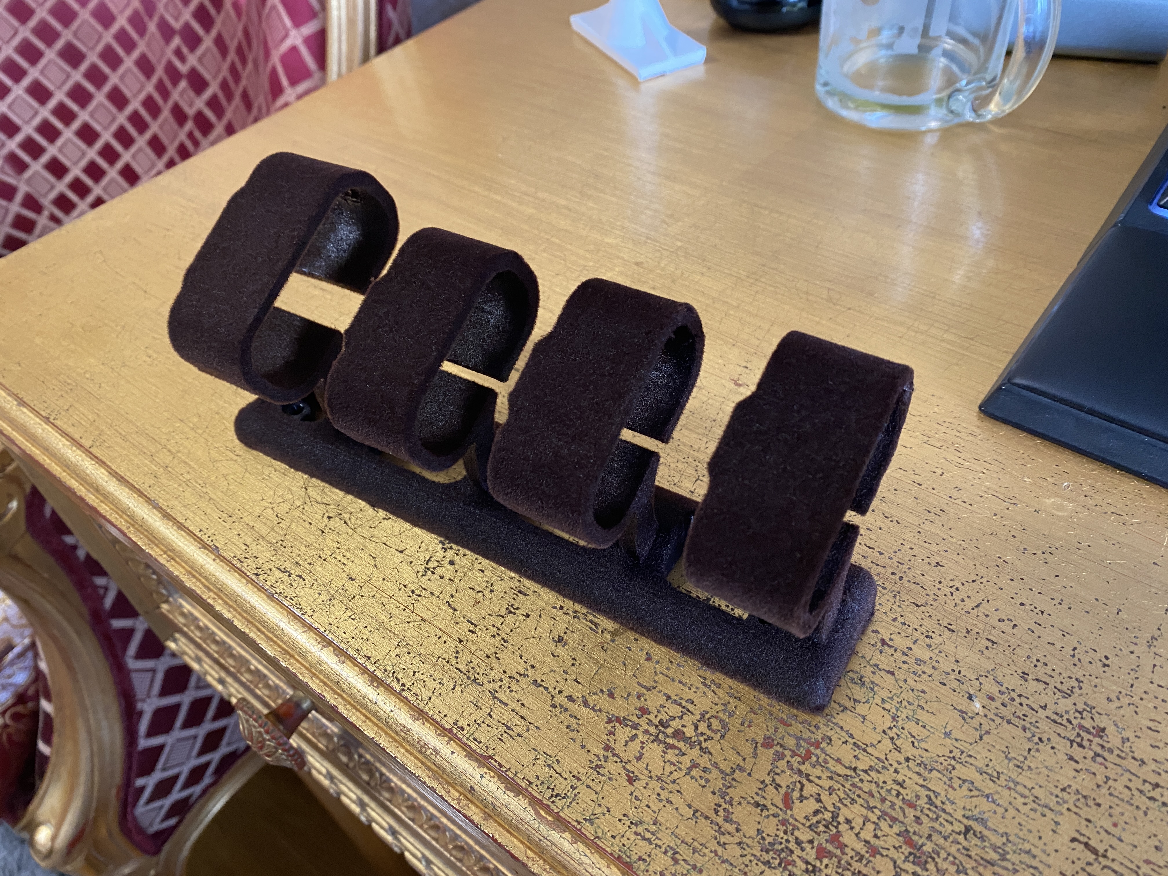

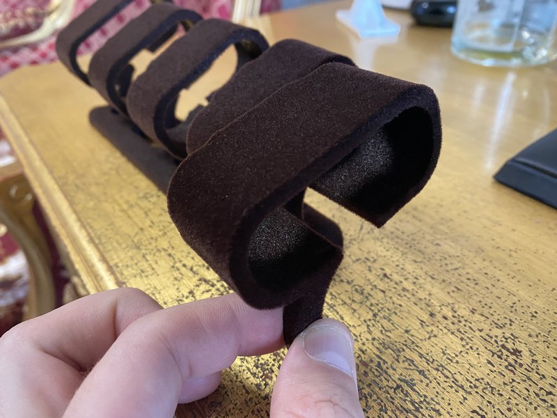

Re: Что печатать на FDM-принтере?!
Непрочитанное сообщение falcon86 » 05 сен 2021, 11:43
Вчера провел первый тест флокатора. Результат есть, но он далек от идеала. Главное, что теперь ясно на что обращать внимание при нанесении клея, ясно что флокировать надо каждый элемент отдельно, а не все сразу, ну и главное - нужно придумать некую штангу, на которой будет висеть деталь, пока она флокируется, что бы к ней вообще не прикосаться. Да и потом праймер - очень вонючий, так что буду оборудовать балкон под эти нужды. Флок держится на ура, выглядит шикарно! Спасибо за наводку, 3D-SPrinter!
