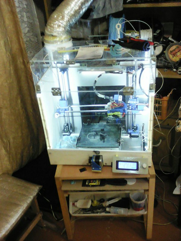

Сегодня мой принтер выглядит так,еще бы печатал как выглядит...

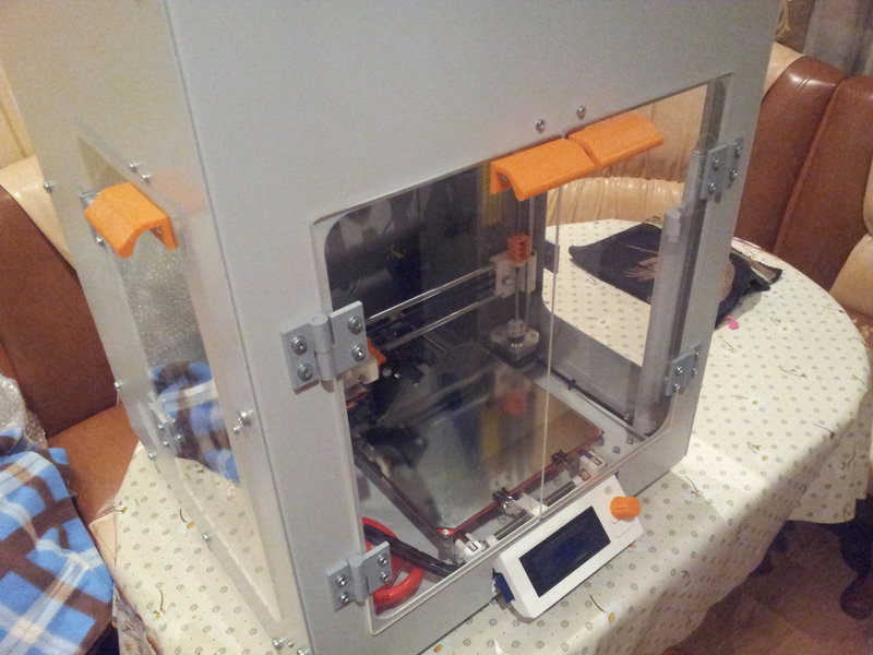

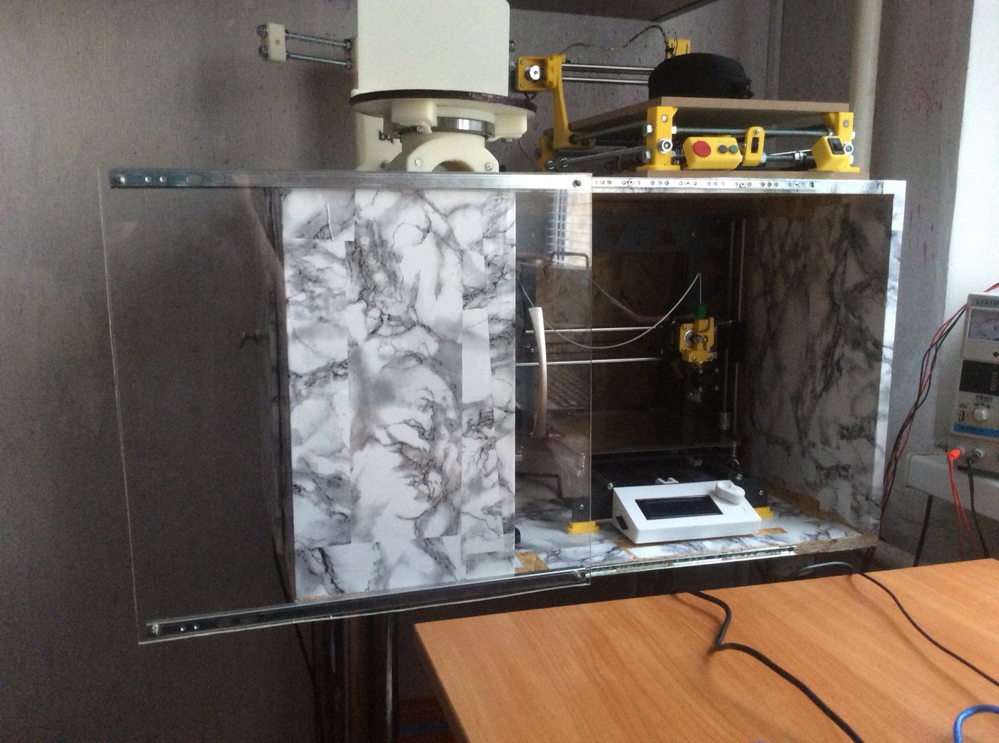

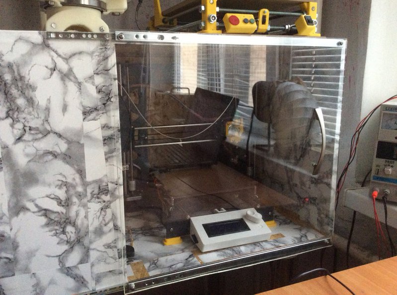

Непрочитанное сообщение antonkopa » 28 янв 2016, 11:16
Продолжаю пилить корпус ))
Поставлена сдвижная дверь из оргстекла.
Дальше буду протягивать свет и ставить веб-камеру. Ну и подключать малину для феншуя. А вообще это вечный конструктор :)

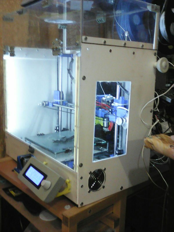

VolandZel писал(а): Вот мое хозяйство
Я вентилятор с блока питания, забор воздуха на блок питания сделал через воздуховоды. РАМПС и мегу заснунл в коробку закрытую, в ней стоит вентилятор, который их охлаждает, воздух из него также выводится наружу, не попадая в принтер. Я постоараляс все потоки воздуха убрать из зоны печати. Как авиаконструктор, резал тонкие полоски бумаги, приклеивал их смотрел откуда и куда идет воздух. Вентилятор хотэнда поставил наоборот, на тягу через радиатор, напечатал трубку вверх, в варианте на радиатор от него не хило дует воздух на стол. Правда пока не рискую в таком положении печатать ПЛА, переставляю этот вентилятор (температура радиатора при печати АБС доходит до 55 градусов и выше). Во всяком случае не пробовал...

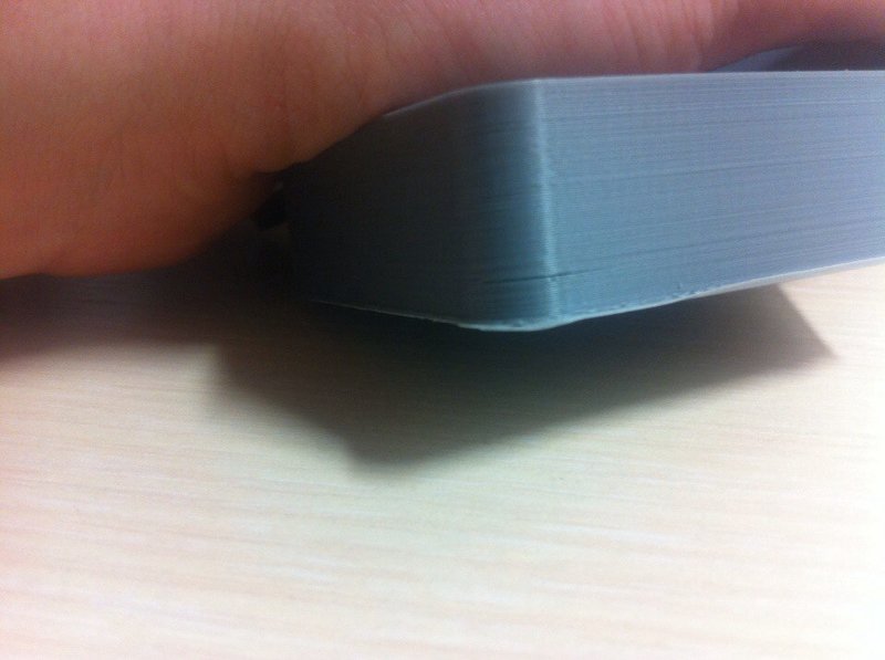

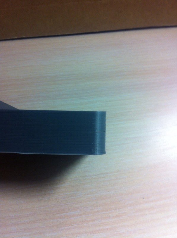

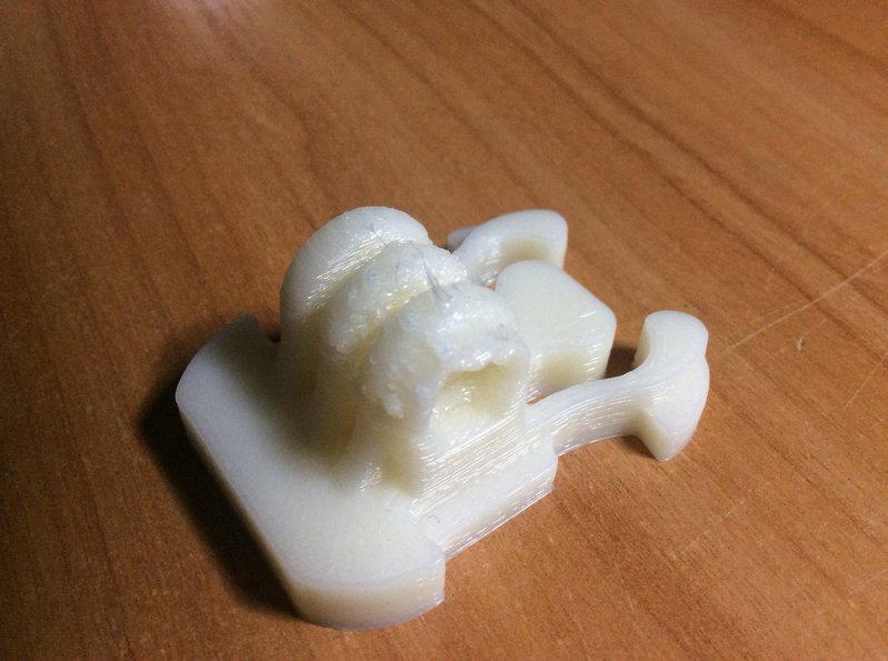

Есть такая проблема. Печатаю абс в закрытом коробе. Принтер mendel9o. Тем не менее присутствует деломинация. Ранее в основном печатал пла, т.к. не было стола с подогревом, принтер печатает идеально, а вот с абс ни как подружиться не могу. Температуру пробовал разную, от 240 -255, выше уже не поднимал, т.к. уже при 255 слои начинают ложиться не равномерно. Лучшее качество получается при 240-245. Температура стола 90-95, если делать выше, деталь начинает уводить, особенно если имеются нависающие углы.
У меня стоят вентиляторы на движке экструдера и на боудене, думаю может они всю малину портят, хотя в камере достаточно тепло, пока не замерял точную температуру.
Печатал обдув экструдера mendel90 при 100% заполнении
у кого опыта с абс побольше, подскажите как можно решить эту проблему?
