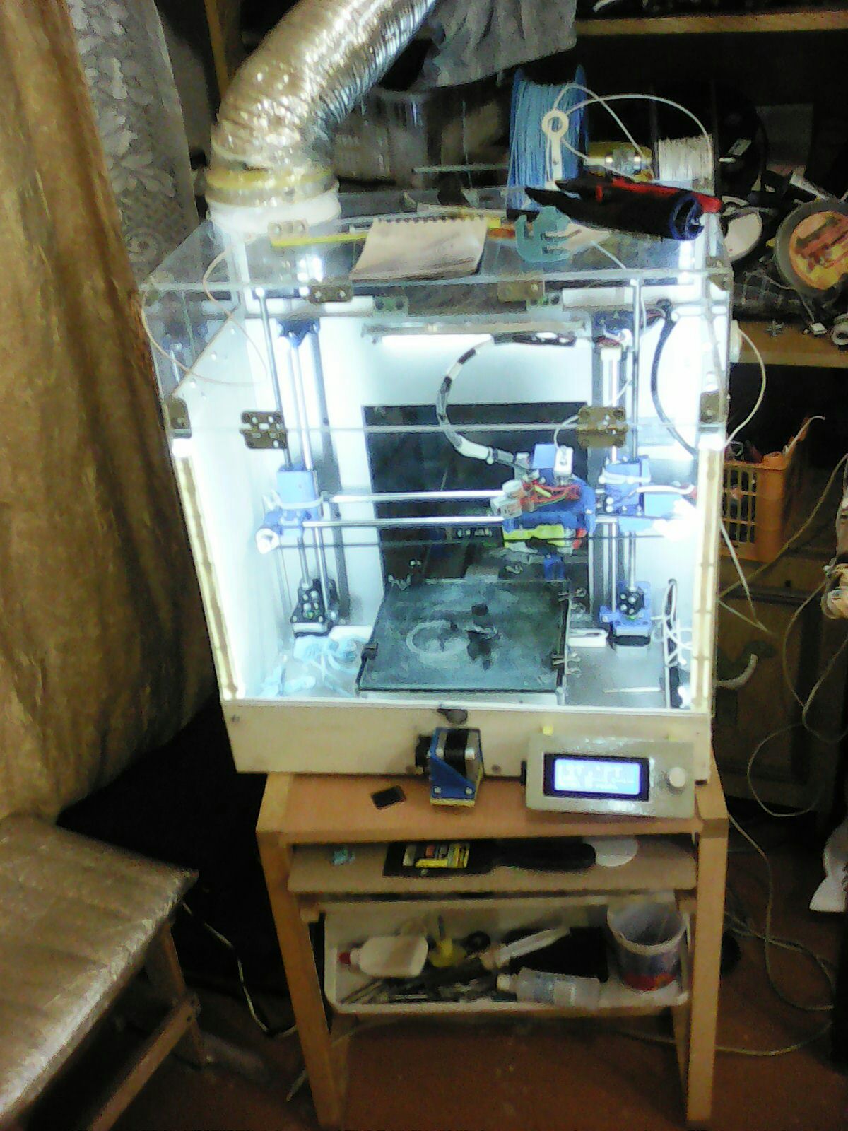

Сегодня мой принтер выглядит так,еще бы печатал как выглядит...

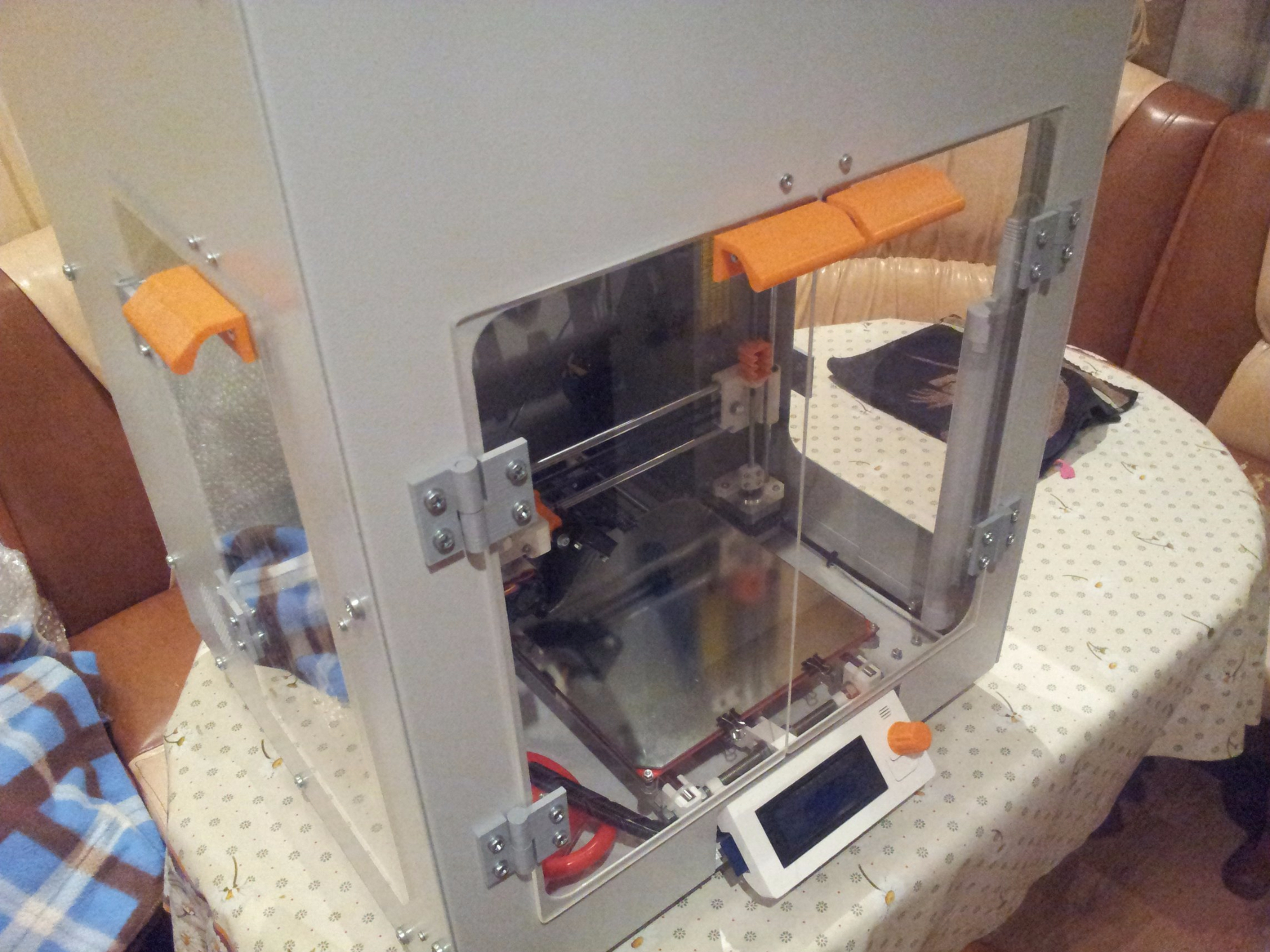

Продолжаю пилить корпус ))
Поставлена сдвижная дверь из оргстекла.
Дальше буду протягивать свет и ставить веб-камеру. Ну и подключать малину для феншуя. А вообще это вечный конструктор

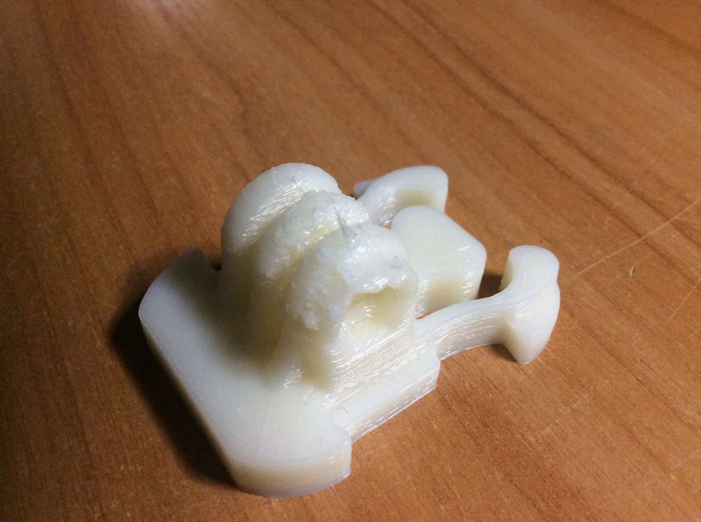

Мда, первый тест печати с закрытой крышкой выявил пару проблем ((
1. - за 30 минут печати движки оси Z -26' а движки по всем остальным нагрелись до - 42'
2. - верхушки моделей за счет того что пластик не успевает остывать размазывает АВС

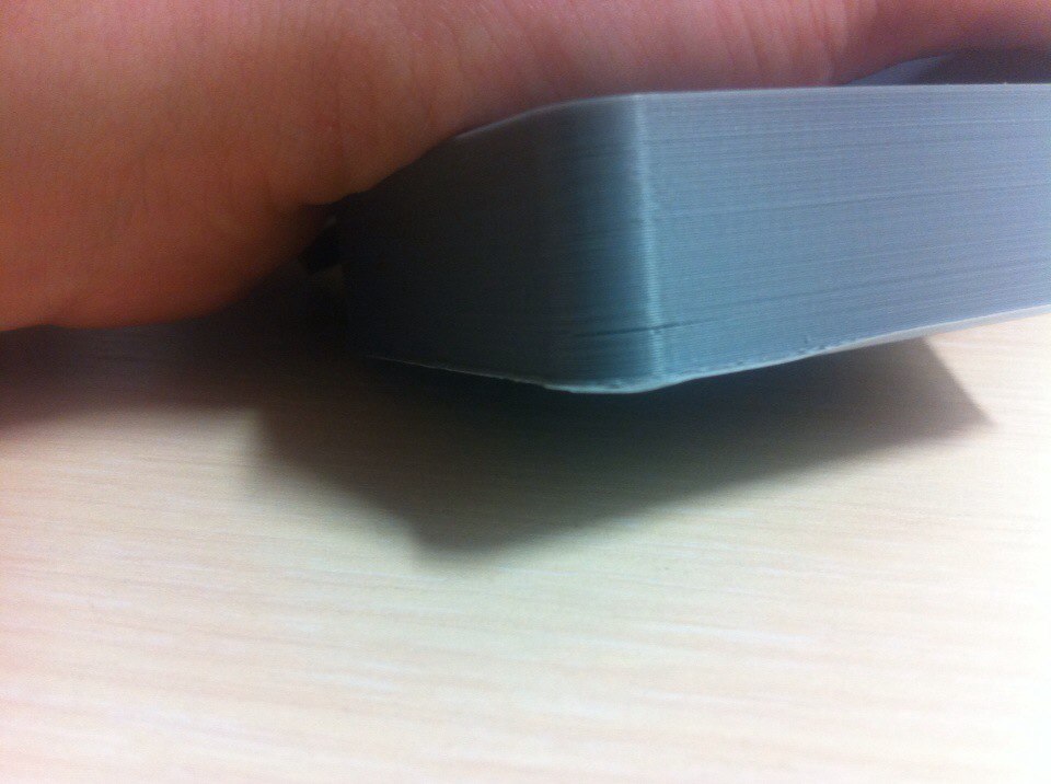

Есть такая проблема. Печатаю абс в закрытом коробе. Принтер mendel9o. Тем не менее присутствует деломинация. Ранее в основном печатал пла, т.к. не было стола с подогревом, принтер печатает идеально, а вот с абс ни как подружиться не могу. Температуру пробовал разную, от 240 -255, выше уже не поднимал, т.к. уже при 255 слои начинают ложиться не равномерно. Лучшее качество получается при 240-245. Температура стола 90-95, если делать выше, деталь начинает уводить, особенно если имеются нависающие углы.
У меня стоят вентиляторы на движке экструдера и на боудене, думаю может они всю малину портят, хотя в камере достаточно тепло, пока не замерял точную температуру.
Печатал обдув экструдера mendel90 при 100% заполнении у кого опыта с абс побольше, подскажите как можно решить эту проблему?
