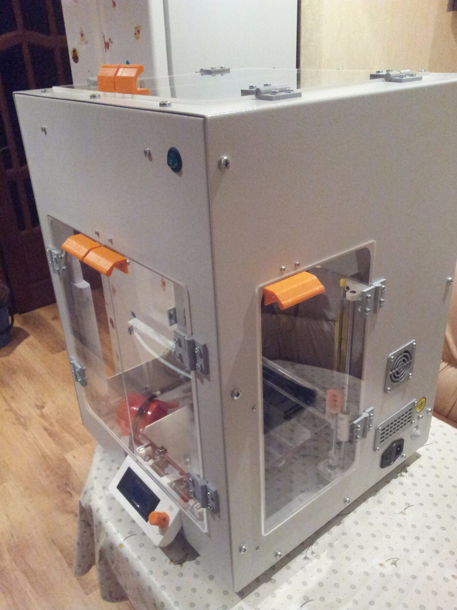

Продолжаю пилить корпус ))
Поставлена сдвижная дверь из оргстекла.
Дальше буду протягивать свет и ставить веб-камеру. Ну и подключать малину для феншуя. А вообще это вечный конструктор :)

Мда, первый тест печати с закрытой крышкой выявил пару проблем ((
1. - за 30 минут печати движки оси Z -26' а движки по всем остальным нагрелись до - 42'
2. - верхушки моделей за счет того что пластик не успевает остывать размазывает АВС
По первой проблеме думаю провести тест на часика два если будет и дальше расти может ток на драйверах опускать сейчас стоит порядка 0,8В ?
По второй проблеме наверно ставить куллер на охлаждения и АВС пластика ?
Кто что подскажет по данным вопросам может кто как решил.

Непрочитанное сообщение AKDZG » 29 янв 2016, 03:33
antonkopa писал(а): Мда, первый тест печати с закрытой крышкой выявил пару проблем ((
А какие были первоначальные цели?
antonkopa писал(а):По первой проблеме думаю провести тест на часика два если будет и дальше расти может ток на драйверах опускать сейчас стоит порядка 0,8В ?
Температура пока в пределах нормы. До 60 градусов можно поднимать.
antonkopa писал(а):По второй проблеме наверно ставить куллер на охлаждения и АВС пластика ?
Проветривайте камеру во время печати. Управляйте вентилятором с помощью обычных команд обдува детали. На больших деталях всё закрывайте.
Я вот думаю ваши пластиковые подшипники будут деформироваться от температуры.

AKDZG писал(а): Температура пока в пределах нормы. До 60 градусов можно поднимать.
У меня в закрытом корпусе до 55 градусов прогреваются движки на прусе 3. Внутри коробки температура 37-40 градусов.
AKDZG писал(а): Я вот думаю ваши пластиковые подшипники будут деформироваться от температуры.
Если из они из ПЛА или подобного низкотемпературного пластика и печатать АБС точно могут расплавится или повести, у меня корпус эструдера, каретка оси Х были из ПЛА, так их повело со временем, когда я печатал АБС в закрытом корпусе. Перепечатал эти детали из АБС.
Сейчас печатаю АБС при закрытых дверцах, если нужен обдув, на тонких деталях включаю программные вентиляторы на 50%, двери не открываю, боюсь деламинации. ПЛА печатаю с открытыми дверцами и с обдувом 100% с 3 слоя.
