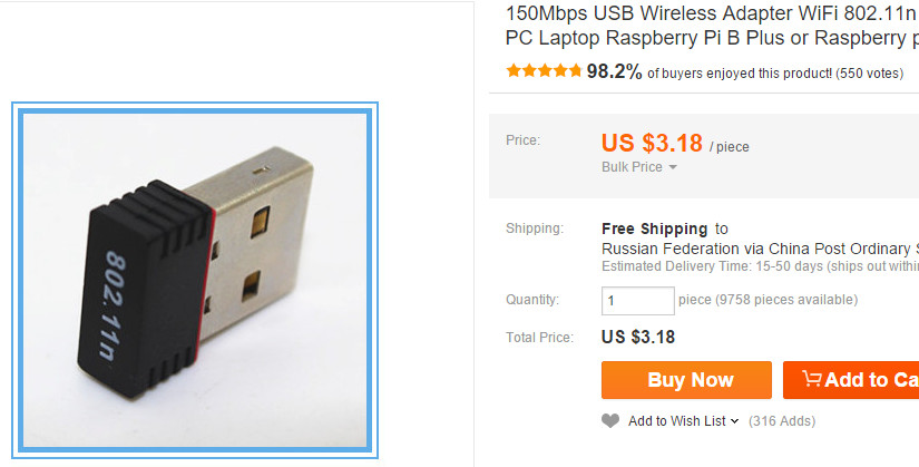

Сколько информации что и не переварить... И все охота попробовать
Я вот только накатил на апельсина дебиан и octoprint но мой принтер далековато от роутера для подключения через Ethernet и надо прикручивать USB WiFi
такой:
Буду искать информацию как модули подсунуть и как вообще настраивать WiFi в командной строке. Никогда такого не делал (я про настройку WiFi)
такой:
Re: Orange Pi PC
Не нашел где редактировать сообщения.
Определяется этот WiFi как 148f:7601 Ralink Technology

Сообщение можно редактировать только в течении 30 минут.
Вот про драйверы для Wi-Fi написано
http://elinux.org/RPi_USB_Wi-Fi_Adapters
Про настройку написано в первой статье
http://3deshnik.ru/blogs/akdzg/udalyonn ... octo-print

Так. Про вайфай.
Ralink 148f:7601 из коробки НЕ работает, надо собирать дрова. Времени ковыряться пока нет.
Realtek 0bda:8176 из коробки работает
