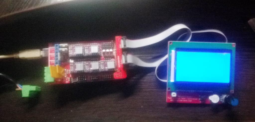

Добрый день, помогите разобраться что я делаю ни так.
Купил набор https://ru.aliexpress.com/item/CNC-3D-P ... .0.OCxixh собрал, в одной из статей на просторах инета прочитал что при подключении по USB экран должен светиться, он и светится ровным синим цветом зараза и ни как не хочет ни чего отображать, В Мегу залит Мерлин 1.1.6, сервы и концевики не подключал, почемуто решил что отображать хоть что то должен и без обвязки. В Configuration.h обозначил следующие моменты:
1. указал свой шилд
#ifndef MOTHERBOARD
#define MOTHERBOARD BOARD_RAMPS_14_EFB
#endif
2. в разделе LCD and SD support ни стал ни чего менять а только раскоментировал следующее
// RepRapDiscount FULL GRAPHIC Smart Controller
// http://reprap.org/wiki/RepRapDiscount_F ... Controller
#define REPRAP_DISCOUNT_FULL_GRAPHIC_SMART_CONTROLLER
Вроде все правильно сделал, а итог тот же, ровное синее свечение, шлейфы проверял всё соответствует описанию в вики (ни перевёрнуто точно).
Кроме ровного свечения экрана нет более ни каких признаков жизни, инкодер крутится и нажимается без реакции, у пищалки иссяк весь писк, прям беда какая то. При питании от блока питания ни чего не изменяется.
Еще есть вопрос как правильно прописать в Мерлине термодатчик стола 100K ohm NTC 3950 Thermistors Sensors?
И уж совсем простой вопросик, даже не вопрос, как вставить сюда фото этого чуда?

Непрочитанное сообщение Gnomych » 29 ноя 2017, 23:01
Всё выглядит как то так
только не убеждайте меня, что это всё из-за бумажки на пищалке :)

Непрочитанное сообщение Gnomych » 30 ноя 2017, 18:47
Решение найдено, описание тут viewtopic.php?f=5&t=63&p=19233#p19233
