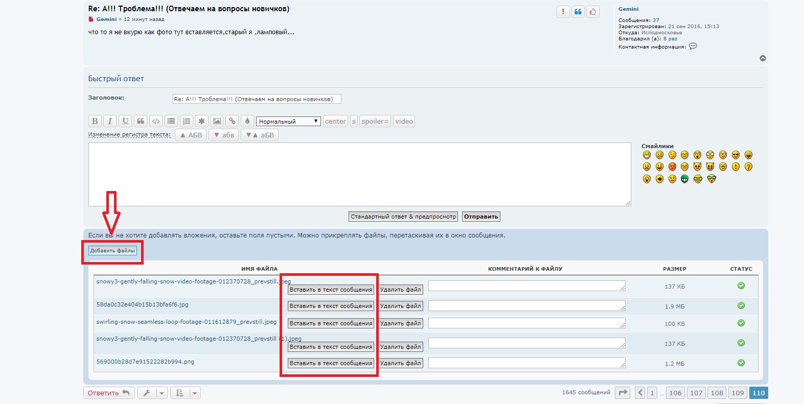

что то я не вкурю как фото тут вставляется,старый я ,ламповый...

Добавить вложения -> открыть (нужно выбрать JPG картинки)
Дальше можно вставить в текст сообщения (в то место, где курсор), если не вставлять, то они просто окажутся во вложениях
В стандартном ответе с предпросмотром внизу окна сообщения есть вкладка "вложения" - там аналогично
