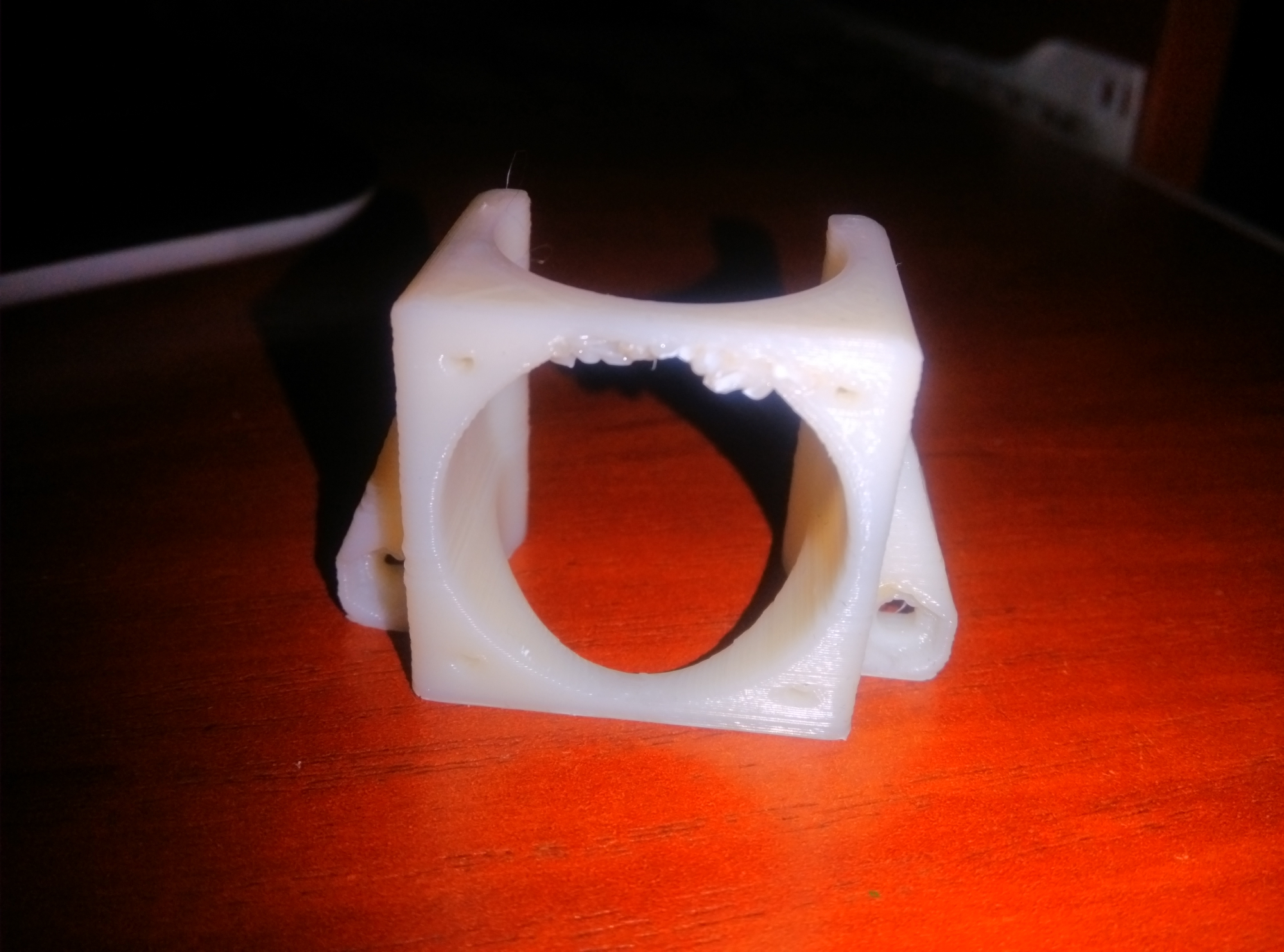

alexvav, возможно перелив. Попробуйте уменьшить Flow.
alexvav
Сообщения: 21
Зарегистрирован: 07 июл 2016, 14:34
Непрочитанное сообщение alexvav » 21 сен 2016, 15:03
AKDZG, это пробовал, у меня тогда появляется зазор между наружними слоями(
Непрочитанное сообщение AKDZG » 21 сен 2016, 15:14
alexvav, вспомнил, что уже видел подобное. Меняйте пластик, а здесь напишите производителя.

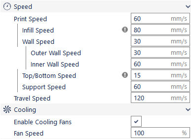

Лучше скрин слайсера увидеть для начала. Я то на зонестаре не один год "просидел".. Всяко повидАл ))

Заметил, что это происходит при замыкании внешнего слоя. Экструзия ни причем ИМХО.

С чего это не причём? Старт слоя делается в определённом месте, в этом месте, если ретракт не настроен верно, появляется утолщение. При "замыкании слоя" сопло доходит до этого места и (снова например не сделав ретракт или прекращение экструзии), только увеличивает наплыв.

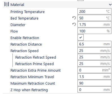

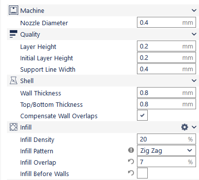

Что за слайсер? Фото принтера есть? Какой экструдер?

Ну так как я и говорил, у него директ экструдер.. зачем такие параметры ретракта? Если откалимбрована подача, то надо провести тесты чтоли, на ретракт и другие параметры (скорость ретракта, подачу и т.п.). Погуглите калигатор (caligator) и создайте тесты под свой пластик. Потом можно будет говорить типа "ретракт тут 100% не причём" ;)
Опять же, на разный пластик свои параметры. Это не надо забывать и... даже для одного пластика, порой, параметры приходится перенастраивать. То диаметр гуляет, то температура.. х.з. короче, но у меня лично, не выходит с сохранёнными настройками постоянно печатать. Вечно кручу то одно то другое.
Непрочитанное сообщение AKDZG » 23 сен 2016, 02:50
alexvav, вы используете сложную для новичка версию Куры, пробуйте v15 http://3deshnik.ru/blogs/akdzg/obzor-os ... jsera-cura
Я бы уменьшил для начала длину ретракта до 3 мм, а скорость увеличил до 35. Кое-что по ретраку можно почитать здесь http://3deshnik.ru/blogs/akdzg/cura-opt ... k-retrakta

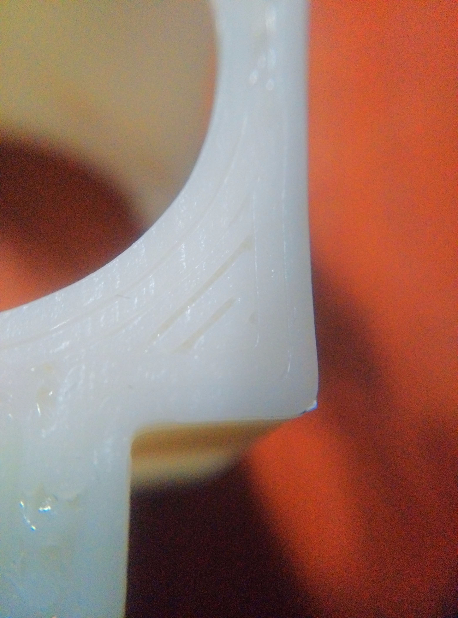

Уменьшил расстояние сопла до стола и напечатал детальку :) не оторвалась :) Расстояние вроде маленькое, но в 1 слое все равно встречаются пробелы. Неужели еще уменьшать ? Сам первый слой не успел сфоткать, вот так выглядит уже напечатанная деталь.
И еще не понятно, печаталась эта деталь с одной поддержкой, походу поэтому наверху получился шлачок. Как то можно самому поддержки добавить ?
Непрочитанное сообщение 3D-SPrinter » 13 окт 2016, 22:29
Во время печати первого слоя прямо рукой подожмите стол вверх / вниз, добейтесь равномерного размазывания пластика без пробелов. Или сразу по ходу печати первого слоя отрегулируйте высоту стола регулировочными крутилками на пружинках.
