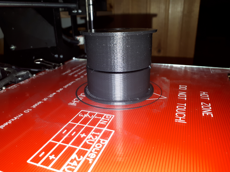

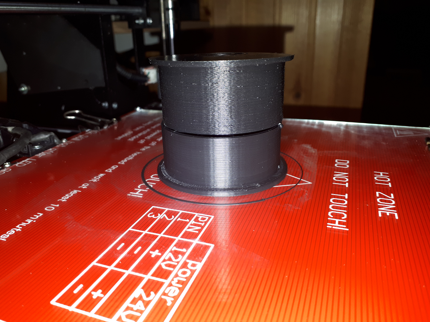

Может кто сталкивался с такой проблемой ;
Печатаю детальку в Куре .После того как принтер напечатал треть происходит следующая вещь .Принтер поднимает голову отводит ее в угол стола,
затем возвращается опускает голову и продолжает печатать.
Но только опускает ее на слой выше . Соответсвенно в этом месте деталька удачно расслаивается. На повторной детали все повторилось.
В чем может быть дело?
Непрочитанное сообщение Alex Post » 14 дек 2017, 12:48
Как вариант, в Куре добавился (скорее всего, случайно) какой то из ее плагинов. Например, "Change filament" или "Pause at height". А то, что слои не совпадают, возможно из-за люфта по Z.

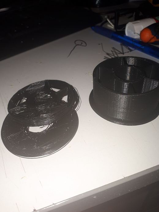

Я удивлялся почему шелупенится второй слой при печати.Если нанести клей-карандаш на горячий стол получается что первый слой печатается и в микрозазор между линиями уходит какой то пар или растворитель,бог его знает что там есть.Но как только идет покрывающий второй слой ,он начинает вспучиваться местами.При отрыве брака на горячую старый клей достаточно прочный а новый тянется как резина.Для себя вывод-наносить клей на относительно холодный стол.Клей Kores.и да,снимать клей удобно ножом для чистки варочных панелей,строгает как рубанок )
Сам таким клеем пользуюсь - наносить на холодный стол, да. Еще можно сверху лака чуток прыснуть. Мыть лучше теплой водой, строгать - извращение)

Непрочитанное сообщение Nik777 » 14 дек 2017, 17:51
14 дек 2017, 12:48
Так оно и есть, клякнул по плагину Pause at height он и добавился, в программе пока разбираюсь. Спасибо за подсказку.
