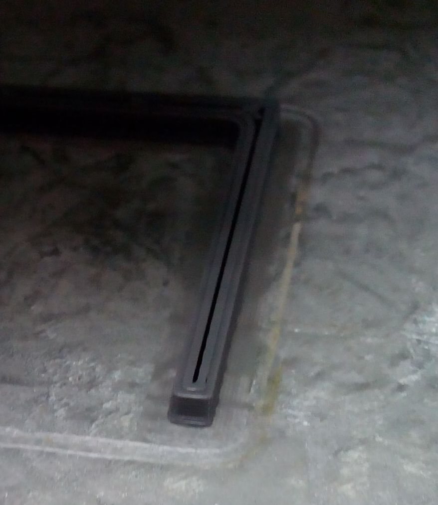

Как убрать пустоты в детали?
Связка PrintBox3D + RepetierHost. В гугле копался. Настройки в закладке слайсер->configuration крутил. Но опасаюсь уже, что сверну что-нибудь. Ничего не сумел изменить. Необходимо полное заполнение, чтобы деталь печаталась без пустот.
деталь с пустотами.jpg (78.04 КБ) 3382 просмотра
Непрочитанное сообщение AKDZG » 25 дек 2017, 08:40
Pu2 писал(а): ↑
25 дек 2017, 08:23
в гугле копался
https://3deshnik.ru/blogs/akdzg/pochemu ... -v-zalivke

Помогло!

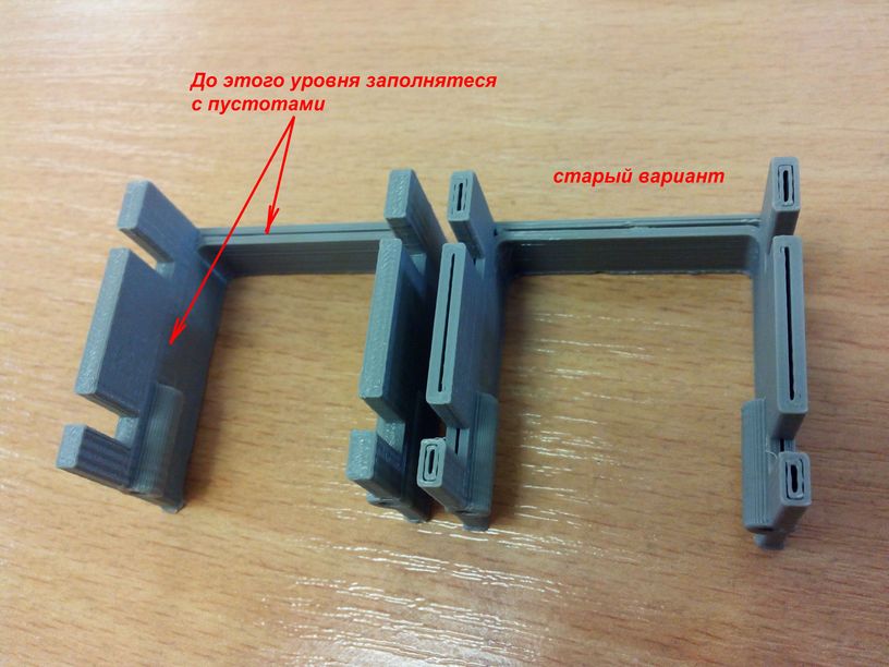

Но появился новый вопрос :oops:
Не вся деталь заполняется полностью. От чего это зависит?
На фото. Слева - новый вариант печати. Справа - старый. Начиная от уровня, указанного стрелкой, печать идёт с полным заполнением. А что ниже, печатается с пустотами по старому варианту.
А как можно закрыть вернюю щель в левой детали? Т.е. оставляем заполнение как есть, но чтобы эта щель на верхнем уровне была залеплена?
две детали.jpg (75.59 КБ) 3384 просмотра
Непрочитанное сообщение AKDZG » 25 дек 2017, 14:06
Pu2 писал(а): ↑
25 дек 2017, 13:56
Делайте периметр в один проход, остальное заполнение.
