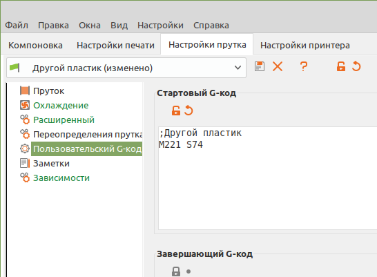

Кто-нибудь может объяснить, почему надо так:

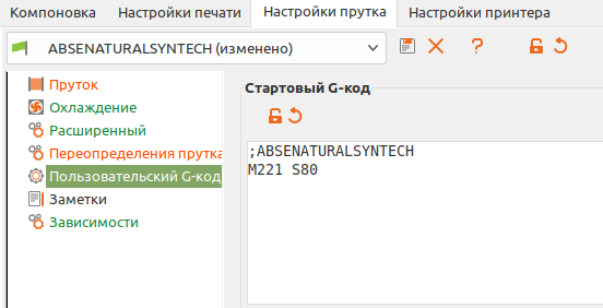

ну я бы так писал... в стартовом gcode к конкретному пластику добавил отдельные M221:
основной пластик которым печатаем:
Снимок экрана от 2021-07-06 16-53-39.png (32.19 КБ) 13533 просмотра
другой пластик:
Снимок экрана от 2021-07-06 16-50-07.png (26.74 КБ) 13533 просмотра

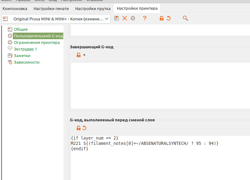

а уже в настройки принтера, для конкретного слоя вставить:
Снимок экрана от 2021-07-06 16-51-18.png (38.87 КБ) 13533 просмотра
вызов М221 будет в начале файла и переопределения в начале второго слоя. В вашем варианте у вас на каждом слое будет M221...

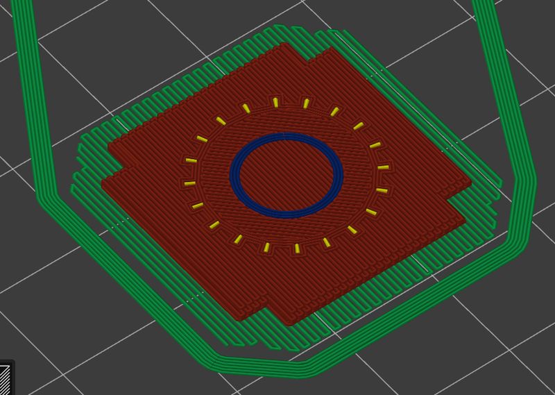

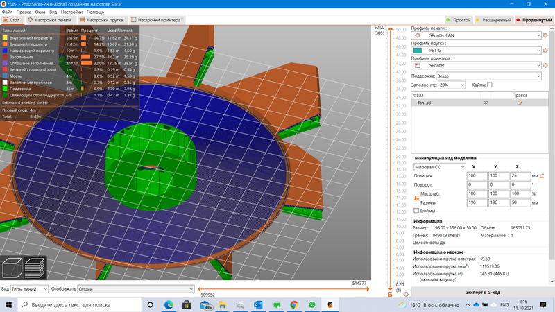

Непрочитанное сообщение Григорий Чумакин » 10 окт 2021, 17:04

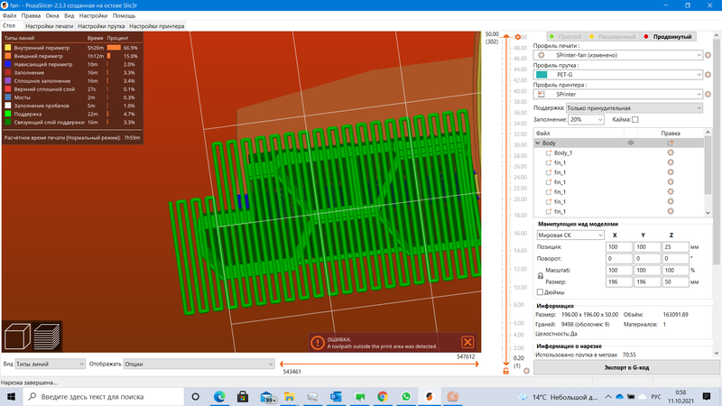

День добрый!
Подскажите пожалуйста - возможно ли отключить вот этот зигзагообразный первый слой в поддержках? мало того что и так поддержки больше детали так еще и этот слой, зараза, в область печати не влазиет(((
слайсер пруша версии 2.3.3.
3D-SPrinter 222 Techno series
Re: PrusaSlicer: вопросы, обмен опытом
Непрочитанное сообщение Avtonomys » 10 окт 2021, 17:37
Григорий Чумакин писал(а): ↑
10 окт 2021, 17:04
Григорий Чумакин, нет. Только с версии 2.4
https://github.com/prusa3d/PrusaSlicer/releases
Непрочитанное сообщение Григорий Чумакин » 10 окт 2021, 18:22
Спасибо! действительно есть - а я побоялся сразу последний релиз ставить - судя по количеству исправлений там не совсем стабильная сборка.
Теперь красота)

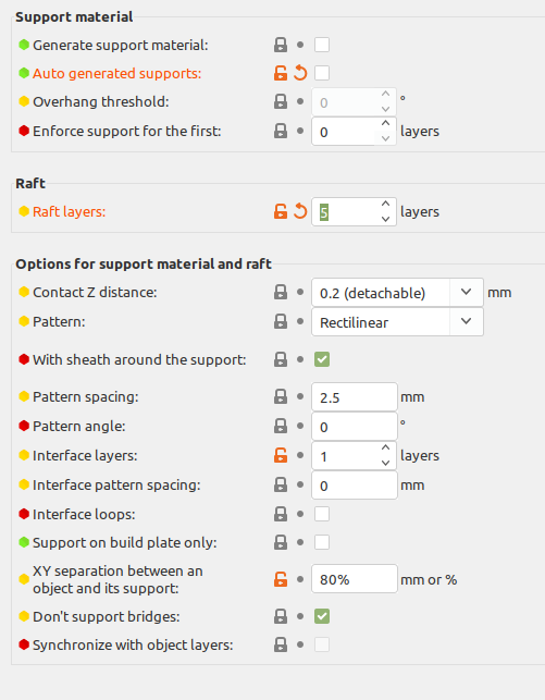

Непрочитанное сообщение koluna » 31 мар 2022, 17:07

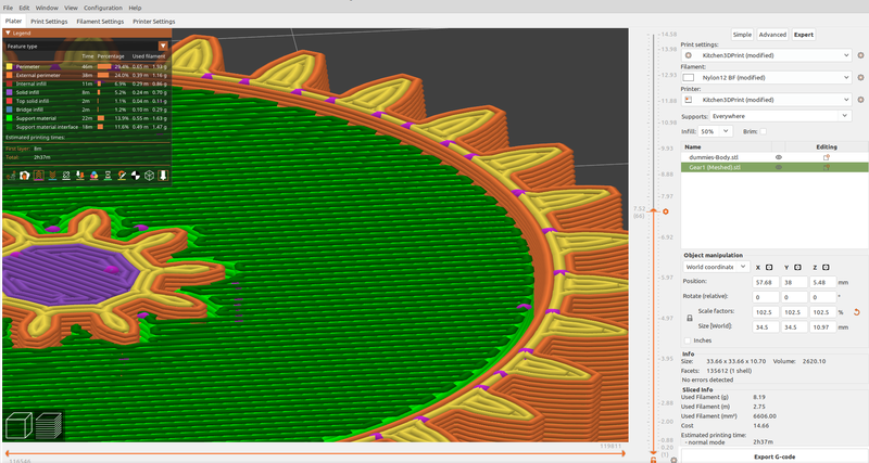

Всем привет.
Пытаю нейлон...
Печатаю на рафте, но хрень какая-то...
После последнего слоя рафта сопло прыгает на 0.5 мм вверх, начиная печатать деталь, высота слоев рафта 0.22 и 0.23 мм. У меня таких цифр нет нигде! :shock: Соответственно, при сопле 0.3 мм все фейлится...
Где настроить?
Вообще, рафт в PS 2.3.0 настраивается?

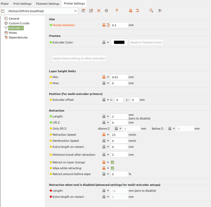

Всем привет.
Обновил с 2.3.0 до 2.6.1 и обнаружил, что ретракты пропали...
Настройки ретрактов остались прежними.
Сначала уведил кораллы и сопли при печати, потом проверил в слайсере - реально нет ретрактов.
Проект был под 2.3.0, в 2.6.1 открылся нормально. Может, конвертнуть надо было или оно автоматом?
Слишком большая разница в версиях, лучше заново настроить.

Проводил эксперименты вслепую.
После снятия галки "Wipe while retracting" ретракты появились там, где и должны быть.
Или я не понимаю чего-то или это новый глюк...

Честно говоря не особо следил за темой. Так на всякий случай про эту галку.
https://3dprinterly.com/how-to-use-wipe ... %20process

Я чот вообще ничего не понимаю...
Как при высоте слоя 0.15 (сопло сейчас 0.3) слайсер нарезал слои 0.07?! :shock:
И какой-то огромный зазор между поддержками и поддерживаемой плоскостью получается (это уже дальше)...
