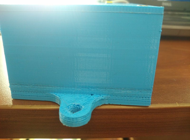

Шпилька 4-х заходная, за 1 оборот поднимает на 8мм. В исходниках прошивки стоит 400 для Z. Неизвестно, она ли залита. Сам прошивку ещё не заливал, стоит с китая прошитая. Как поглядеть в реальной еепром какое число? И какие джампера должны стоять для микрошага 1/16?
Добавлено:
Нашел данные, что для а4988 должны стоять все 3 джампера, у меня два. Буду пробовать три. Гайку перевернул по рекомендации.
Добавлено: Теперь высоту отрабатывает нормально.
Вот и ответ... Мотор работал в 1/8 шага, и крутил в два раза больше.

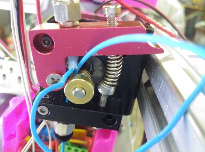

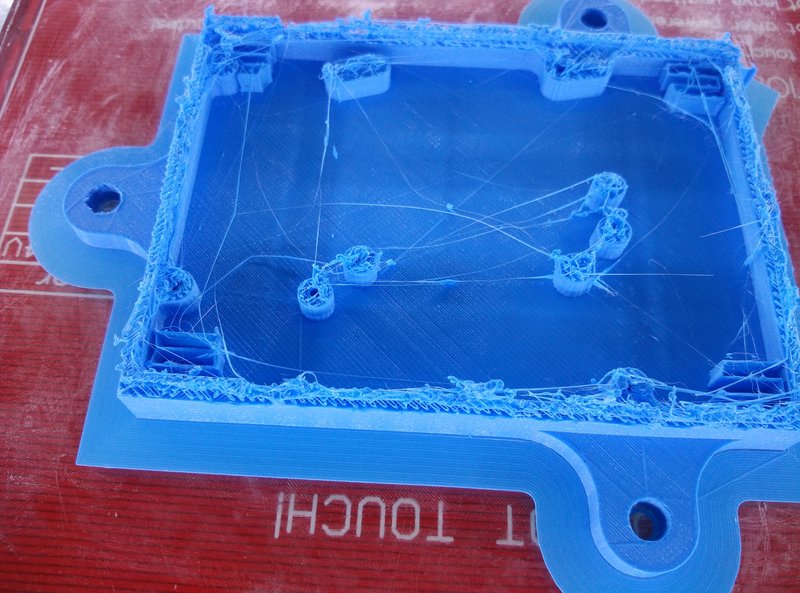

Господа, собрал H-bot.
Печатает вроде не плохо.
При печати большой детальки PLA приблизительно через час перестает пластик продавливаться из сопла. Один раз даже пневмо фитинг вырвало.
Я правильно понимаю, что это образуется пробка и надо обдув хотэнда увеличить.

Непрочитанное сообщение Alarm » 31 янв 2018, 12:01
На следующей детали тоже были какие то проблемы, но потом похоже пробило.
Непрочитанное сообщение AKDZG » 31 янв 2018, 12:08
Обдув радиатора - это во первых, во вторых в термобарьере должна стоять тефлоновая трубка.

Непрочитанное сообщение Alarm » 31 янв 2018, 13:05
Да, трубка стоит и вентилятор стандартный.

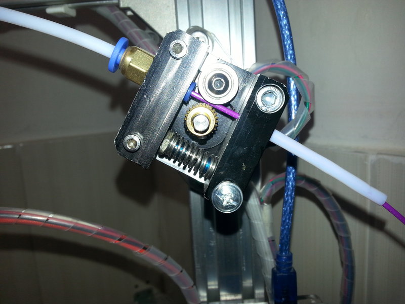

Непрочитанное сообщение Nikolai67 » 01 фев 2018, 12:52
Alarm, обратите внимание на подачу прутка. Если я правильно увидел, у вас идёт изгиб прутка к ролику подачи и большое расстояние до приёмного отверстия (пластиковая трубка на таком расстоянии не работает, её саму нужно удерживать от изгиба).
Пруток без изгиба, расстояние после подающего ролика минимальное.
Непрочитанное сообщение Alex Post » 01 фев 2018, 14:02
Судя по этой картинке:
экструдер спроектирован изначально под "большую" шестерню типа МК7, а в него вкрутили "мелкую" МК8. Получается, что пруток идет по дуге, и ему трудно так идти. Я бы предложил напечатать нормальный экструдер и попробовать с ним как будет.
К тому же еще один косяк: если использовать ролик МК8 с желобком, то подшипник прижимной должен быть обычный - плоский, а здесь (насколько можно разобрать) стоит с желобком. Соответственно нет нормального прижима и пруток проскальзывает при первом же удобном случае.

Непрочитанное сообщение Alarm » 01 фев 2018, 15:04
Прижим как раз в этой конструкции очень даже не плохой. Сначала вырвало боуден из фитига, а в другой раз скрутило пруток и он пошел мимо боудена.
