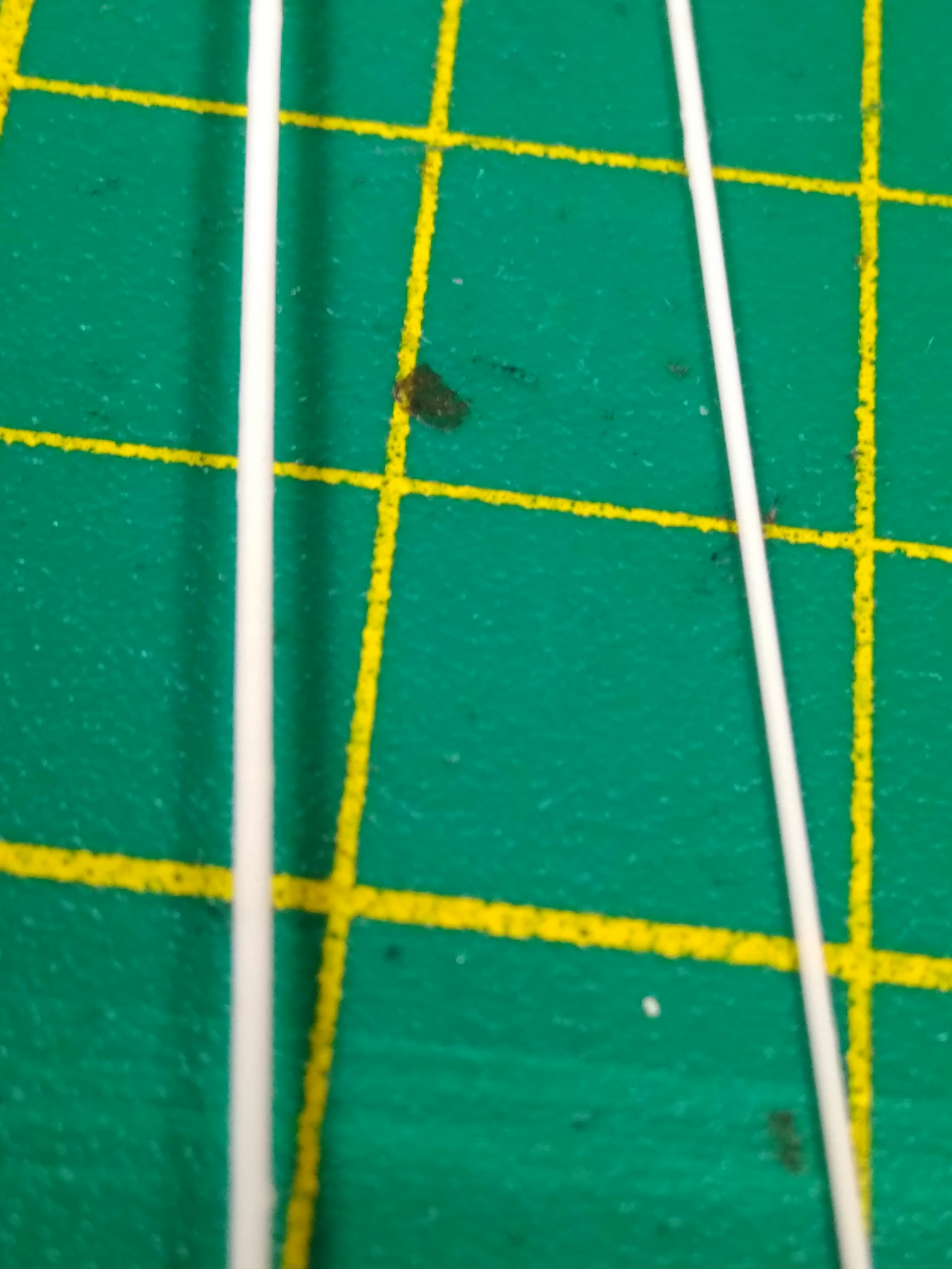

Поставил новое сопло 0,4мм Заказанное на ebay у китайцев, опять замерял микрометром в разных местах нити получил 0,51мм
Ну вот это теперь уже ближе к истине. Думаю для сопла 0.4 это уже норма.
Nik777 писал(а):
27 фев 2018, 15:18
Может все таки надо учитывать, что они китайские и поставить в слайсере измеренный диаметр нити.
Лично я этот разброс уже корректирую в процессе пробной печати коэффициентом потока и шириной экструзии.

Непрочитанное сообщение Nik777 » 27 фев 2018, 15:37
Вот даже визуально видно разницу

dark184 писал(а):
27 фев 2018, 15:20
Но не в два же с лишним раза... При сопле 0.3 нить ну никак не может быть 0.7мм.
Очень может быть. Нитка, вылезающая из сопла может быть ОЧЕНЬ толстой, и это НОРМАЛЬНО. У меня PLA бывает и миллиметр толщиной выходит. По толщине выдавленной нитки нельзя судить о размере сопла. ABS вылазит примерно чуть толще сопла, т.к. он быстро твердеет на воздухе. Чтоб понять из-за чего это бывает - представь каплю, которая собирается, перед тем, как капнуть. Она может быть гораздо больше по размерам той щели, откуда вытекла.
Непрочитанное сообщение Alex Post » 27 фев 2018, 21:29
Nik777 писал(а):
27 фев 2018, 15:18
Поставил новое сопло 0,4мм Заказанное на ebay у китайцев, опять замерял микрометром в разных местах нити получил 0,51мм.
Очень запросто и новое через неделю будет плевать 0.7 мм нитку. Новое хуже "смачивается" пластиком и силы поверхностного натяжения не могут "утолщить" пластик, только и всего.
Непрочитанное сообщение dark184 » 27 фев 2018, 21:31
27 фев 2018, 21:25
Пожалуй убедили. Но вот у меня пока так не получалось еще. :oops: Есть рекомендации как проделать такой фокус?
Непрочитанное сообщение Alex Post » 27 фев 2018, 21:32
Оно зависит от кучи факторов, основной из которых - состав пластика. Поэтому просто не надо париться по этому поводу :)
