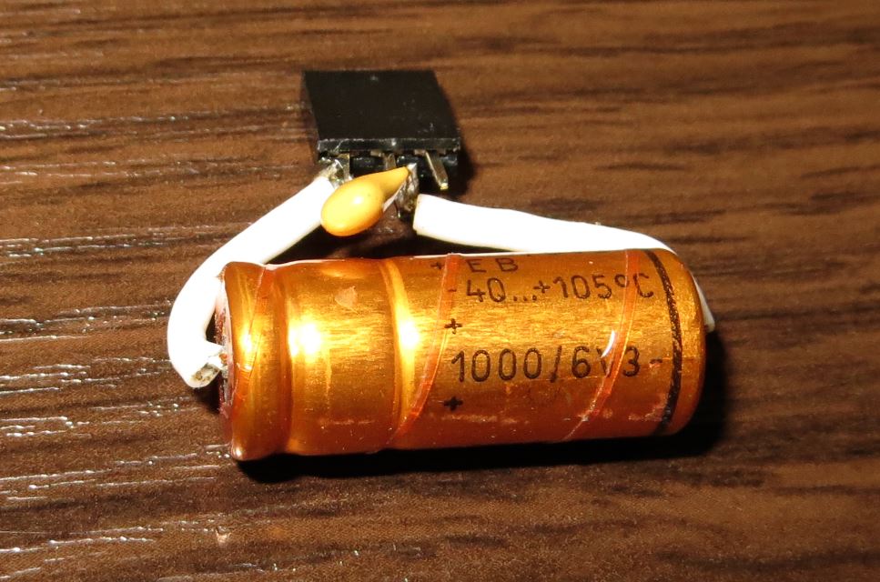

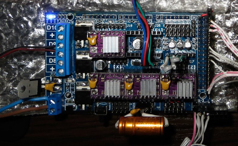

Ну и допаять дополнительный конденсатор на на ардуину "+5" вольт. Можно просто на разъём через колодку посадить.

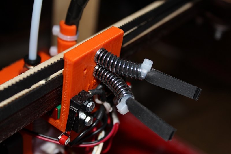

Система автоматического натяжения ремней:
Сообщения: 11009
Поблагодарили: 1037 раз
Непрочитанное сообщение 3D-SPrinter » 05 июн 2018, 06:32
Всё это очень прикольно, но сугубо ИМХО, сама проблема натяжения ремней высосана из пальца.
Я не помню, когда у себя на СПринтере ремень подтягивал, и подтягивал ли вообще хоть раз за 3 года. :D
Сообщения: 7029
Непрочитанное сообщение Alex Post » 05 июн 2018, 07:52
Пружинкой натягивать такая себе идея. При рывках пружинка будет пружинить, добавляя звона в модель.
