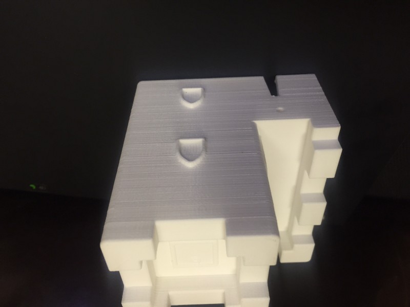

Качество печати. Куда копать?

Обдува не хватает.

Так ABS вроде без обдува

Кто сказал? Вариантов миллион. Почитайте побольше для начала. Реально помогает не только чей-то совет типа "нажал кнопку и вылезла готовая деталь" ))

grog16, при сильном наклоне тонкие края загибаются вверх потому что не успевают остыть и затвердеть. Пробуйте снижать температуру или немного обдувать. Или вообще забить, если качество не сильно страдает.

Да не ругайте я только изучаю, пробы и ошибки на них и учусь

А кто ругается? Ничуть. Просто советы. Читать и пробовать.
Непрочитанное сообщение Shaman » 04 фев 2017, 17:32
Можно 2 детали печатать, разнести на столе подальше.
Пока одна печатается вторая застывает.

Подскажите еще что нужно поднастроить чтобы поверхность была сплошной

Какая высота слоя? Кол-во верхних слоёв должно соответствовать % заполнения и высоте слоя. Примерно, для 0,3 слоя и заполнении 15-20%, чаще хватает и 2-х верхних.
В данном случае не хватает заполнения, или не верно выбран диаметр пластика или не откалиброван экструдер или.. короч не хватает потока.

grog16, экструдер мало давит или скорость большая и не хватает температуры.
Померьте диаметр прутка и посмотрите какой стоит в слайсере.

Высота слоя 0.2 толщина стенки 0.8 толщина верх/низ 1.2 температура 240 ABS

Пруток 1.75 скорость 60

Не хватает потока. Или настройки или диаметр не точен или не откалиброван нормально экструдер.

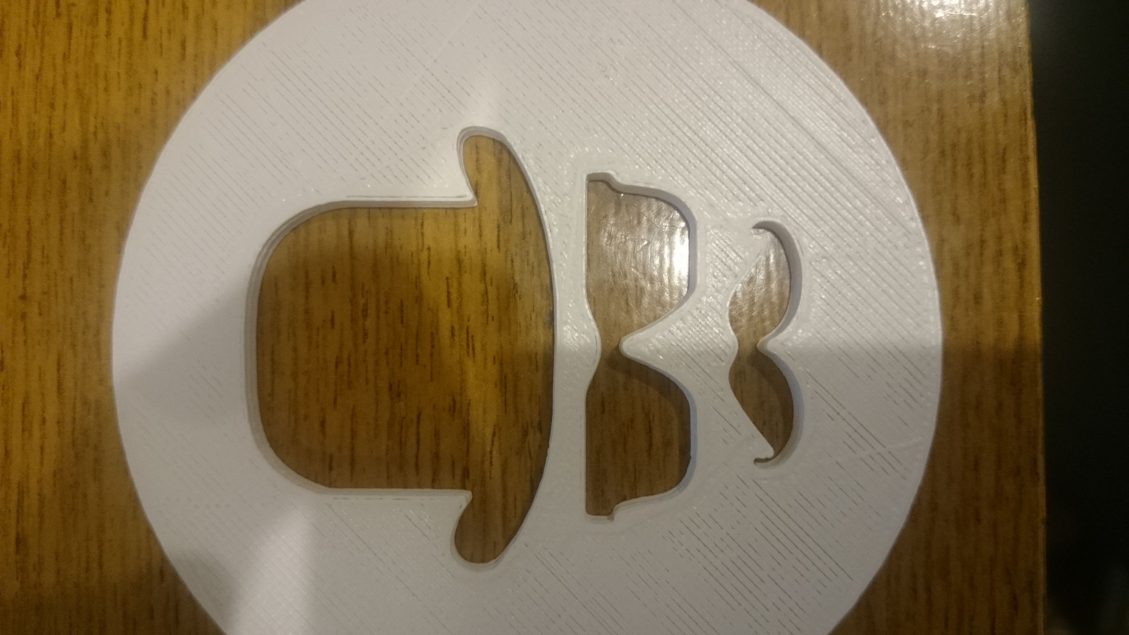

Печать PLA REC, сопло 0.4, заполнение 35%, стенка 0.8, скорость 60, слой 0.15, температура 220/60, Hbot.
Подскажите, такая неровная печать связана с неравномерной подачей пластика или кинематикой ?

_Kirill_, в общем-то не плохо. Возможно не хватает обдува для охлаждения печатаемой детали.
