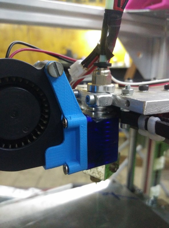

Печатаю ABS. Раньше стоял текстолитовый нагреватель и он не грел больше 70 градусов, принтер печатал хорошо, но большие детали деформировались и отходили от стола. Сейчас поставил силиконовую грелку и начались проблемы. Принтер печатает 3-4 слоя затем экструдер не может протолкнуть пластик в боуден и его начинает заламывать в экструдере. Сначала в термобарьере хотэнда стояла трубка под пруток 1.75, потом по рекомендациям с этого сайта поменял термобарьер и сделал трубку до сопла, но так ничего и не изменилось.
Хотэнд E3D с центробежным вентилятором.
Подскажите в чем может быть проблема и куда копать.
- Сообщения: 7029
- Благодарил (а): 333 раза

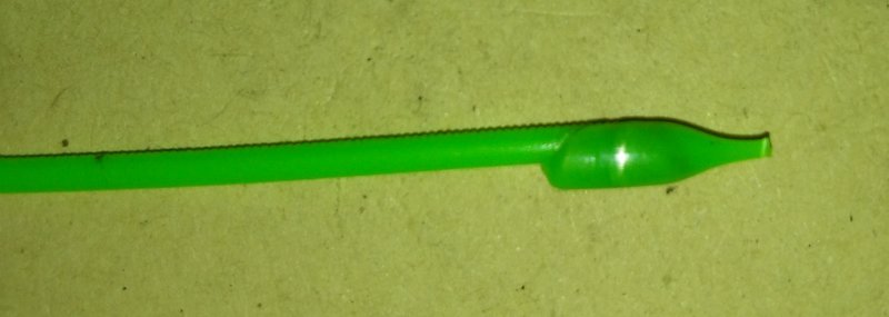

А увидеть этот хотэнд можно? Может он неправильно собран. Пробка вроде не сильно большая на фото, я бы даже сказал - вполне нормальная. Попробуй температурой поиграться, в сторону повышения скорее всего. Может, термистор врёт...
- AKDZG
- Сообщения: 2206
- Имя: Алексей
- Откуда: Иркутск
- Благодарил (а): 24 раза
- Поблагодарили: 76 раз
Диаметр пробки слишком большой. Пруток должен расширяться, а тут расплав вверх выдавливает. Проверьте, чтобы в хотэнде по всей длине было отверстие диаметром 2мм. И диаметр прутка за одно измерьте.

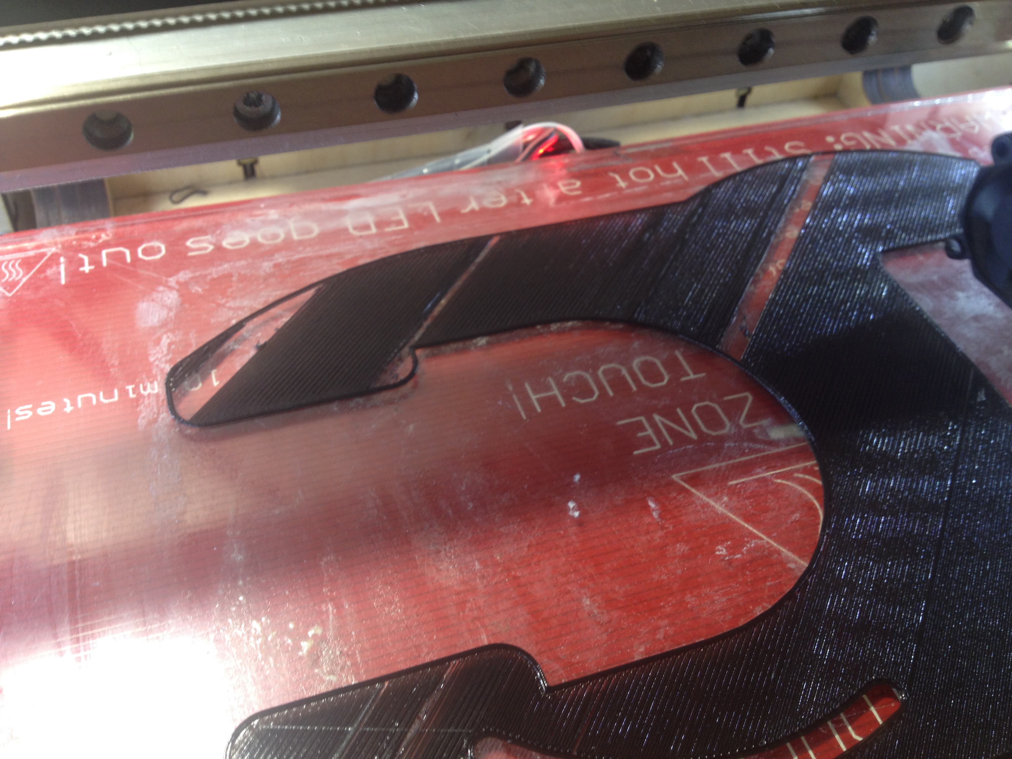

Предыстория: Отпечатал одну деталь, пластик ПЛА, фдпласт, печатал 7 часов соплом 0,4, всё отлично напечаталось. Затем вспомнил, что есть 0,5 сопло (всё же какая-никакая экономия) - отпечатал крышку (время часа 2 примерно). Поставил на печать снова первую деталь соплом 0,5. Через некоторое время увидел хрень в виде пустоты а не напечатанной детали (на каком то слое просто пластик перестал подаваться).
Кое-как выдернул пластик путём выдёргивания из хотэнда боудена, иначе нивкакую. Поставил заново, думал мало ли... Повысил температуру (надо сказать, что всегда пла у меня печатается на 230-232 на дисплее, а абс 237-238 и всё нормально) до 235 - через 1-2 минуты снова сопли и затык. Если увидеть этот момент и чуть дёрнуть обратно пруток и снова толкнуть (в этот момент ощущается скачок по ступеньке какой-то внутри) - печать идёт. Через какое-то время снова тоже самое. Думал пробка возникает... Короче и температуру гонял и скорость снижал/повышал - пофиг. Сижу держу рукой пруток и контролирую его движение - печатает гад. Стоит отвлечься - через неопределённое время прекращается подача. Пруток грызётся экструдером и если не заметить - затык превращается в конкретную пробку. Кулер на обдуве головы как был так и есть, ничего не менял.. Уже мысли про изменение пластика к концу катушки.. Не знаю на что думать. Просто температуру поднимал вроде бы до 240, а текучесть пластика не увеличивается, т.е. даже рукой мне его довольно трудно проталкивать, но так что на 240 что на 230 - пофиг. Спекаемость слоём ну если не идеальноя, то хорошая 100% (не разломать)...
Вооот.
чоделать-то?
Сопло вернул на 0,4 думал может не успевает плавиться на 0,5.
на фото для наглядности.. Справа первый затык, затем ещё левее и слева третий (весь день сижу печатаю деталь, нежно ощупывая нить пластика, как та Василиса премудрая у прялки...)
Ребята, проблема может детская, но голову сломал...
Вооот.
