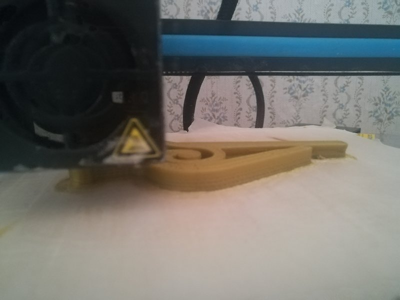

Непрочитанное сообщение blayzar » 07 авг 2018, 02:03
Какие-то странные проблемы с PLA пластиком. Все было нормально, а потом начал стучать экструдер, точно не из-за уровня стола. Пробовал меня сопло но это не помогло. Может это из-за трубки? Ещё бывало пару раз что пластик застревал где-то в хотенде. Было вчера такое, открутил трубку,с трудом вытащил пластик. С abs вроде все нормально
Непрочитанное сообщение Alex Post » 07 авг 2018, 07:44
Это Ее Величество Пробка. Пластик размягчается выше чем надо и экструдер не может его протолкнуть. Причин может быть несколько, самая простая - высокая температура хотэнда. Попробуй понизить градусов на пять.

Непрочитанное сообщение blayzar » 09 авг 2018, 10:31
Да пробовал при 180 печатать, ниже то некуда, все равно

Точно такая же проблема при длительной печати. Пришел к выводу что в моем случае не хватает охлаждения хотэнда. уже месяца 2 жду вентиляторы...
Непрочитанное сообщение Alex Post » 09 авг 2018, 21:57
blayzar писал(а):
09 авг 2018, 10:31
Ну тогда перебирай хотэнд. Может, тефлоновая трубка пришла в негодность: обгорела и потеряла форму.

Непрочитанное сообщение blayzar » 11 авг 2018, 10:28
Да у меня вот есть мысль что это из-за трубки. Уже недели 2 назад новую заказал

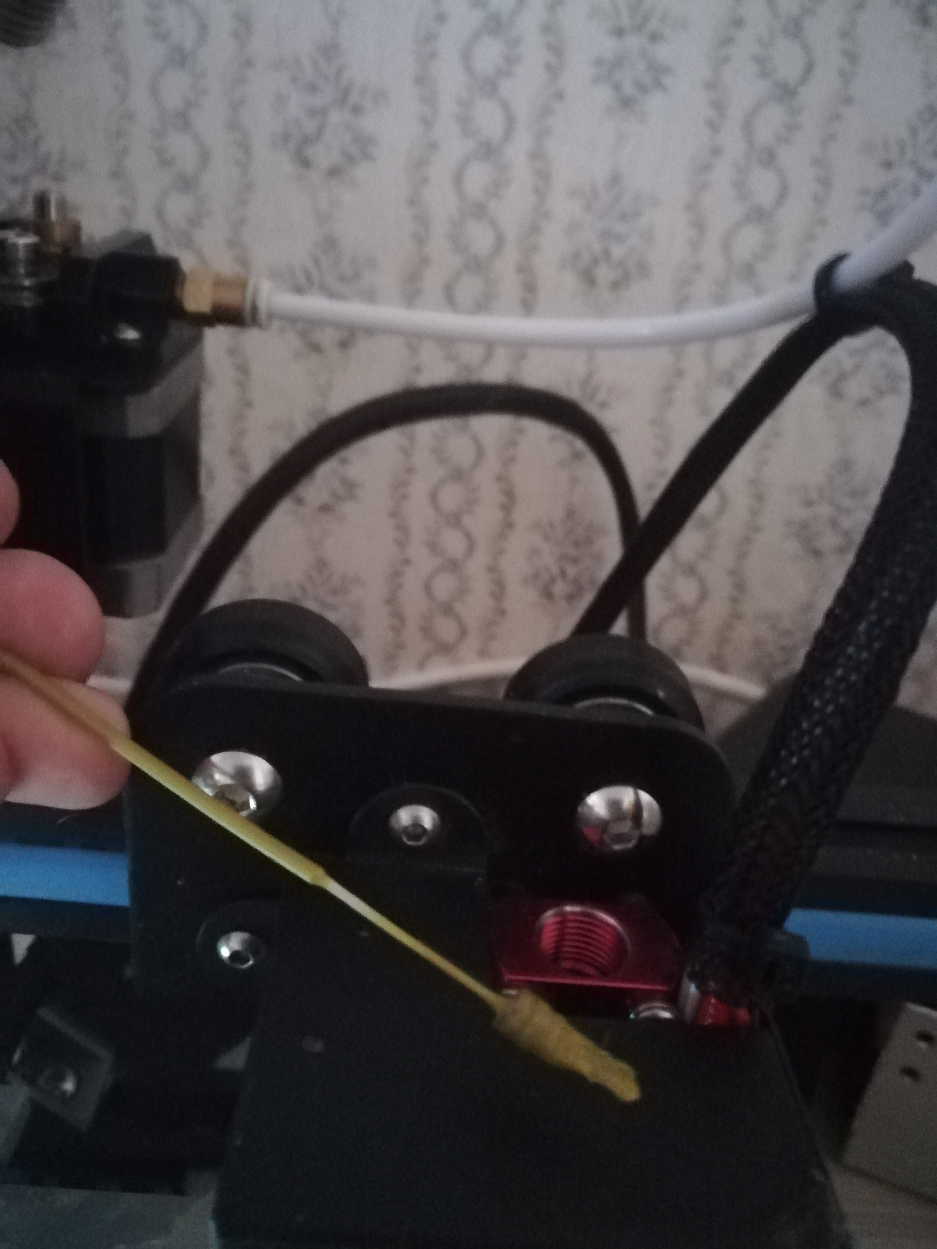

Непрочитанное сообщение blayzar » 11 авг 2018, 10:58
Опять застрял пластик. Пришлось трубку вытаскивать. При чем застрял прямо где-то в хотэнде, а не в трубке

Непрочитанное сообщение blayzar » 11 авг 2018, 13:11
Щас вроде нормально идёт, трубка была не до конца засунута. Пол часа уже печатает. Хотя пару раз был стук и это меня настораживает.
UPD: Нет, это не помогло, наверное причина не в этом

Непрочитанное сообщение blayzar » 11 авг 2018, 18:34
Повысил температуру до 190, вроде печатает уже час 15. Вначале были пропуски правда. Стука не наблюдалось, попробую напечатать потом что-то ещё
