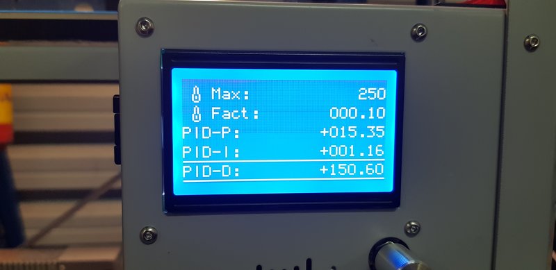

Ну это. Сначала я отобрал ноутбук офисных девчонок. Потом я с грехом пополам поставил на него репетирхост , отнес в цех и подключил к принтеру, тоже первый раз в жизни .
Потом командой м303 ляляля я получил новые значения пид. И ввел их в меню контрол- температура - пид. С помощью крутилки-нажималки. И сохранил тамже, store settings...
То я делал вообще?
Вообще чуть погодя я увидел изменения , скачки стали смещены вниз, тоесть вверх от номинала скачет меньше, а аниз больше ...
Пс: у меня вообще в меню принтера много чего можно регулировать , про что обычно пишут что это тока в прощивке. Ускорения по всем осям, джерки, даже колво шагов на милиметр нашол где менять :)
Вот и пид нашол...

Не, точно не предел, и нагрев происходит с дикой скоростью, что сопла что стола. Какраз в излишней скорости нагрева думаю и проблема... плата дает минимальный ипульс на нагреватель и сразу проскакивает номинальное значение градусов на 10 вверх. Покрайней мере такое создалось у меня впечатление...
