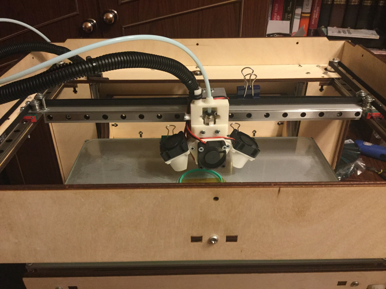

Итак, вести с полей:
Выровнял балку, расширил отверстия для посадки кареток. Теперь все ровно и красиво. Под винтики пришлось подложить шайбочки. Закручивал до посинения, что и видно по поверхности шляпок.
Результат: прогресс есть, хороший. Но еще не идеал. На капли, нитки и пр внимания обращать не надо, эти моменты к делу не относятся.
Держу сейчас деталь в руках. Дефекты расслоения/объединения периметров практически не заметны. Но еще присутствуют.
Кроме того получил вертикальный шов (в staring point`ах модели). Примерно такой-же какой получается при печати на моем дрыгостоле. Появилась мысль, что причиной швов являются переодические смещения в узлах принтера, которые, в теории, должны оставаться неподвижными. В моем случае это каретки Y.
Что касается кареток - после внесения изменений, сила, требуемая для получения упругого люфта, стала значительно больше, а величина максимального отклонения по Y при прогоне каретки вдоль X снизилась с 0,5 мм до 0,1-0,2 мм.
Вижу 2 решения: или я каким-то волшебным образом дополнительно увеличиваю жесткость (еще не знаю как), или
dark184 писал(а): ↑
20 ноя 2018, 11:43
Два лишних ролика добавить
и получить кору.
Места не очень много. Как думаете, расстояния на эскизе хватит для работы коры?
Непрочитанное сообщение Alex Post » 28 ноя 2018, 12:45
phaser9 писал(а): ↑
28 ноя 2018, 12:30
Ретракт при смене слоя. В любом случае, периметр где то должен начаться и закончиться, полностью избавиться от шва не получится. Можно его спрятать, расположив в незаметном месте (старая Кура этого не умеет, если что). Можно максимально сгладить, отстроив ретракт. Но от кинематики шов не зависит. Вот если нитка не сходится в одной точке при завершении периметра - тогда да,
Непрочитанное сообщение Alex Post » 28 ноя 2018, 12:47
phaser9 писал(а): ↑
28 ноя 2018, 12:30
Нет, не хватит. Возьми в моей теме кит для переделки и напечатай.
