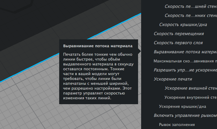

Помогла настройка опции "Выравнивание скорости потока". Стояло 150, уменьшил до 70, и всё напечаталось. ) Не выдерживает дрыгостол таких ускорений. )
Скорость потока? Это скорость экструзии чтоли?
Не...

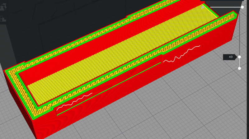

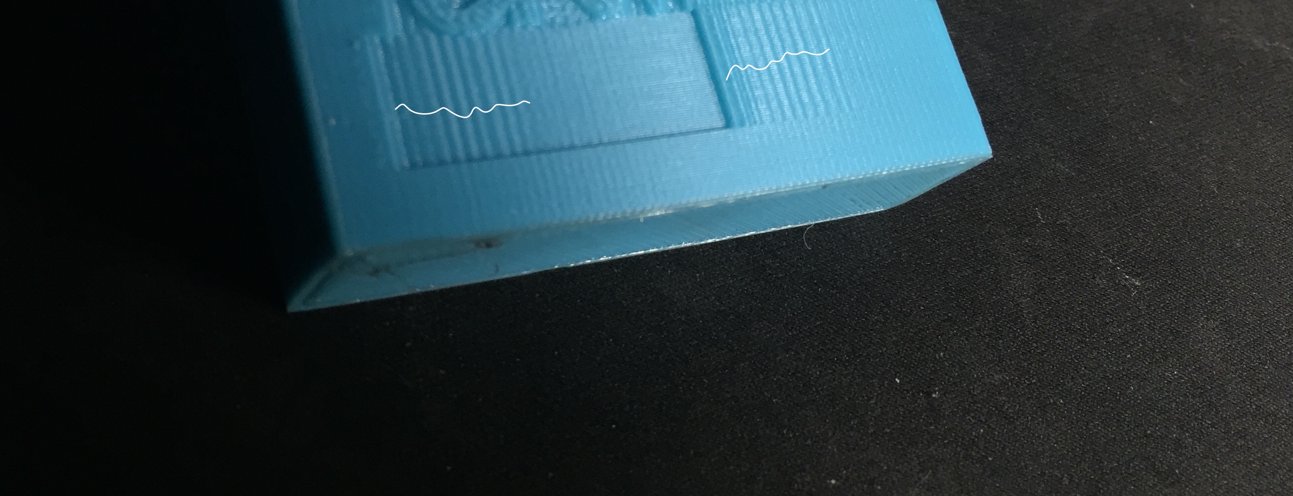

А подскажите, откуда такие волны на поверхности? Появляются после печати небольших уступов.
