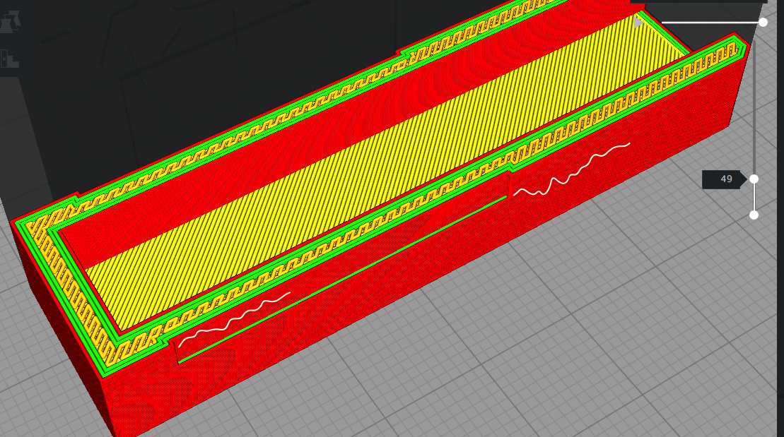

Непрочитанное сообщение Unimaro » 18 мар 2019, 18:03
А подскажите, откуда такие волны на поверхности? Появляются после печати небольших уступов.
