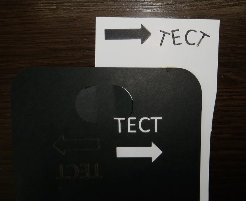

Андрей уж вы то в курсе всех проблем данной кинематики......... ездит, на маленьких ускорениях, медленно, но в три раза быстрее, чем требуется для данной мощности лазерного блока 2,5 ватта......... но при настройке головняки были.3D-SPrinter писал(а): ↑15 апр 2019, 20:00Ну это уже совсем солидный гравёр получается! Для следующей итерации надо лазерную СО2 трубу заказывать.

По факту, синхровал нужен. Но в данной конструкции не предусмотрел........Набираюсь опыта на своих ошибках. Но на скоростях прожига лазером всё работает. Критерием истины будет итоговый результат после сборки - либо будет нормальная картинка, либо придётся переделывать конструктив.

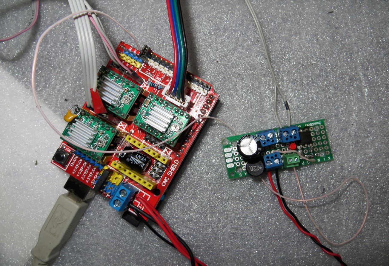

Кинематику CoreXY и Н-бот делал не раз - ну и есть понимание сильной стороны и слабых мест данных кинематик. Тут решил посмотреть на классику - чтоб составить личное впечатление. Ну и проблема комплектации была - на данную кинематику хватало комплектующих - конкретно роликов и длины ремня, а CoreXY уже не хватало.
В принципе поехало. Наверное отдельной темой сделаю, сегодня завтра.
Сделал ТТL- модуль. Ну и понеслась, на временных проводках
