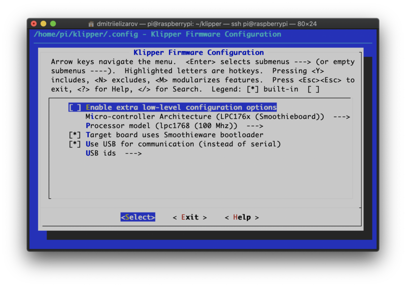

Непрочитанное сообщение Stein » 08 ноя 2019, 21:12
Что-то ни как не могу подключить плату в октопринте. Получаю:
Recv: // Klipper state: Not ready
Recv: !! Printer is not ready
Recv: ok
Send: M105
Recv: ok T:0
Прошивал с помощью флешки. Все вроде прошло нормально, но плата командой ls -l /dev/serial/by-id/ все равно не находится. В винде плата определяется, но pronterface так же не может подключиться.
Перепрошивал раз пять, подключал термисторы, ничего не помогает. Настройки выбирал такие:
Может в самом конфиге нужно сериал какой-то особенный указать. Использовал как в стандартном конфиге serial: /dev/serial/by-id/usb-Klipper_Klipper_firmware_12345-if00
Переустановка клиппера не помогает.
Что можно сделать?
Stein
Сообщения: 540
Благодарил (а): 124 раза
Поблагодарили: 16 раз
Непрочитанное сообщение Stein » 09 ноя 2019, 00:50
Решение оказалось неочевидным. Прошил смузи для проверки работоспособности платы, после чего она начала нормально определяться и прошилась клиппером.
