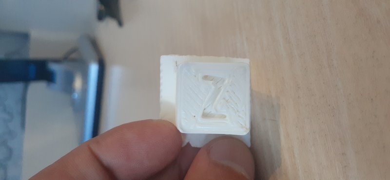

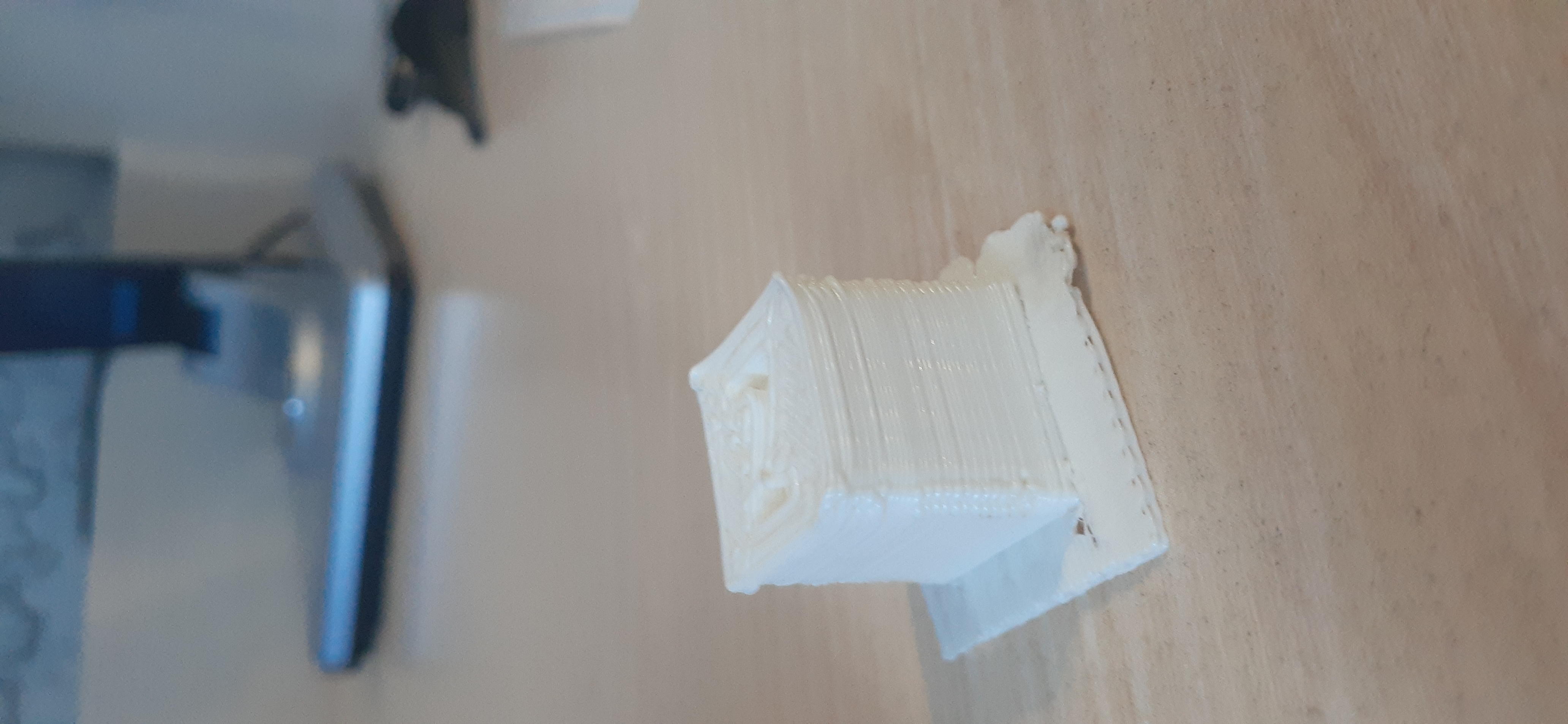

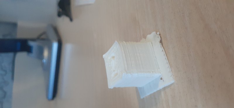

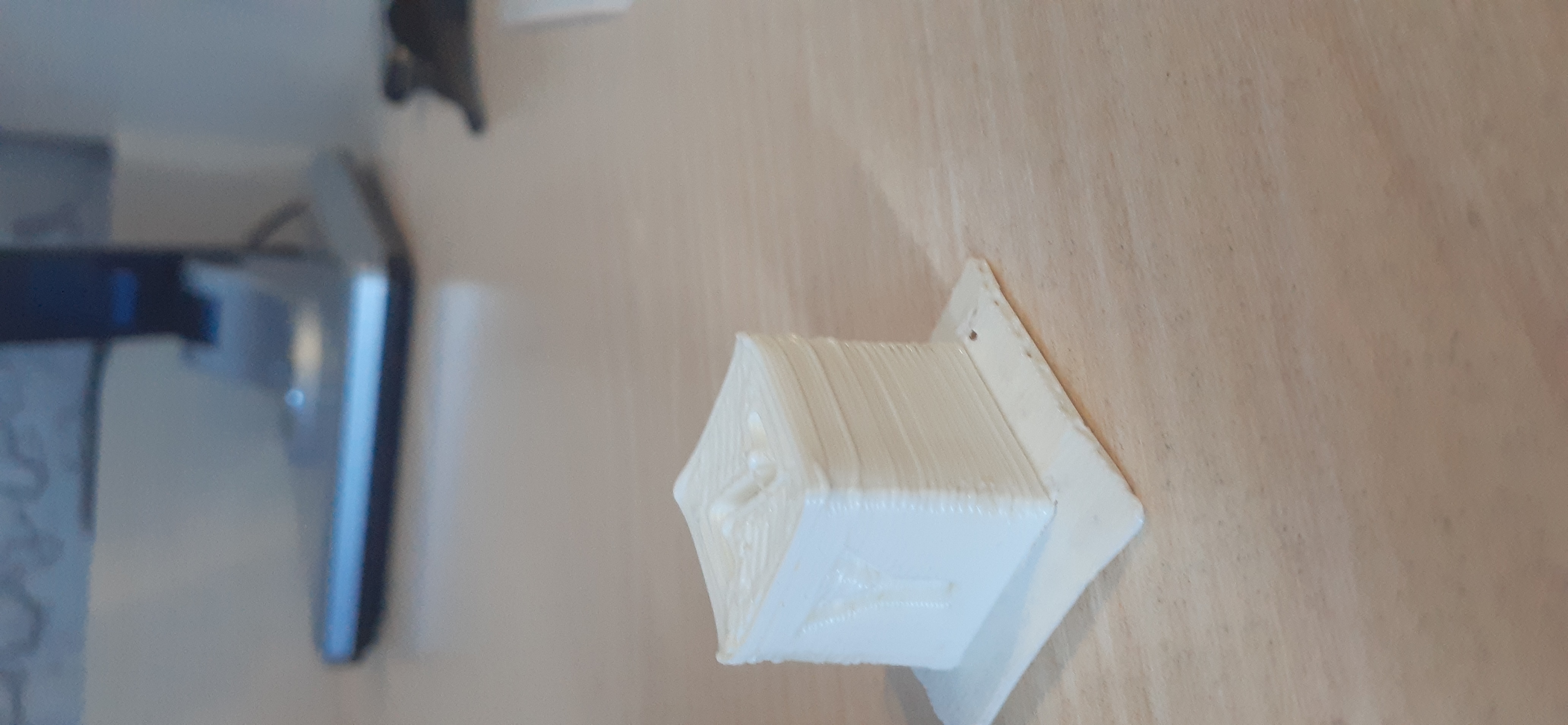

приветствую всех! появилась такая троблема. купил сопла 0.8 и 1 мм сопла из китая и не могу настроить печать. пока опробовал только 0.8 мм. экструдер МК8, принтер сборный. (пруса ) пока пользовался только слайсером КУРА с настройками: высота слоя 0.4 мм ,толщина стенок 0.8 мм , заполнение 20 %, толщина низ/верх 0.8, скорость 30. Ммм.. плохое качество получилась! верх заполнился с просветом, адгезия слоев хорошая но выглядит неряшливо и стенки куба округлые. печатал тестовый кубик. ааа :D еще забыл добавить. PLA пластик от Сопятки нагрев 213

фото к сожалению приложить не могу.выкинул все 3 кубика :roll: печатал стенки и в два прохода, получилось еще хуже чем в один. если кто то печатал успешно 0.8 и 1 мм соплом скиньте плиз скрин настроек КУРА и Slic3r.
