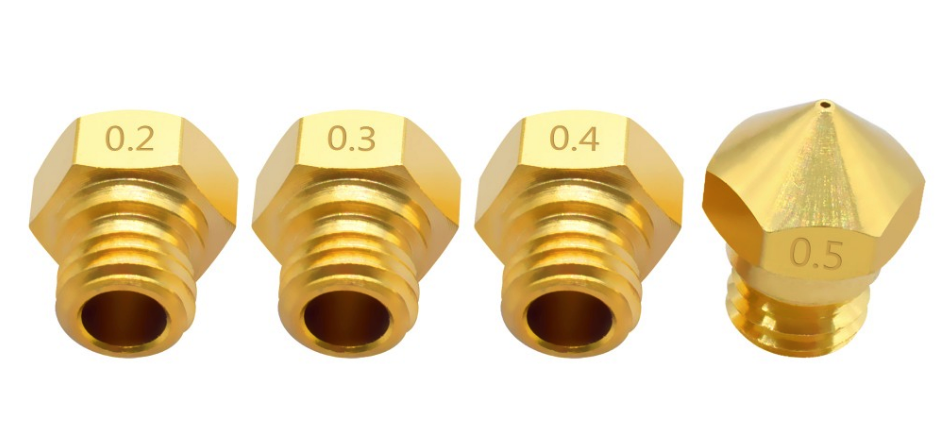

Добрый вечер!
Подскажите, есть ли какие-нибудь преимущества/недостатки у сопел с отверстием под диаметр трубки боудена?
Непрочитанное сообщение 3D-SPrinter » 03 сен 2019, 01:29
Unimaro писал(а): ↑
03 сен 2019, 00:16
Добрый вечер!
Добрый вечер!
Преимуществ не вижу. Недостатки - подозреваю, что у таких сопел будет медленная экструзия и низкая скорость печати соответственно (не может пластик быстро расплавиться в самом носике сопла). Раньше для рекордов скорости печати использовали "вулканы" ради увеличения длины сопла, а тут зачем-то уменьшили длину сопла до минимума. Ну и ускоренный износ тефлоновой трубки боудена тоже неизбежен. Потому что в сопле она будет больше нагреваться и быстрее деградировать, чем над соплом в термобарьере.
Непрочитанное сообщение Alex Post » 03 сен 2019, 07:48
Единственное преимущество, которое возможно будет - это более надежное уплотнение стыка боуден/сопло. Но при правильной сборке и обычное сопло хорошо уплотняется. Все остальное - согласен со 3D-SPrinter, сплошные минусы.
