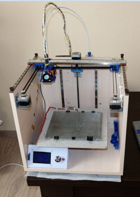

Непрочитанное сообщение Lenivo » 21 сен 2017, 17:35
Вот мой кубик 40*40 см на рельсах. Можно и 50*50 см, можно и 60*60см сделать. вместо верней полосы 3 мм из алюминия положить уголок или квадратную трубу и никаких проблем . Проблемы с Z - на большой размерчик надо стол делать минимум на винтах по обоим сторонам и поддержкам по углам. Но всё решаемо, кроме ..............времени печати. А если делать вазы или что не очень габаритное по основанию, но высокое, тогда лучше выбрать принтер по топологии "ДЕЛЬТА".
