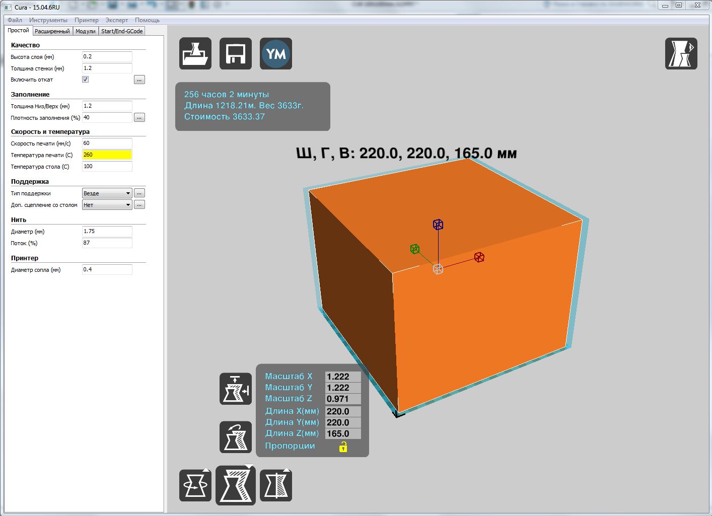

Всем новичкам, желающим построить гигантский 3D-принтер, дают на этом сайте совет, и мне давали. Какую максимальную модель вы желаете напечатать на своем проектируемом принтере? Возьмите слайсер CURA (он самый простой в освоении). Поставьте все скорости 60мм/сек, сопло 0,4 мм . Возможно, что большие принтеры и не смогут печатать на такой скорости, а у самых оптимальных - это максимальная скорость для качественной печати, печатать могут и быстрее, но либо качество упадёт, либо конструкция принтера должна быть качественно проработана (то есть это не первый и не второй принтер построенный и сконструированный - должны быть устранены большинство ошибок начального уровня).
И вот ослайсите (подготовьте коды для печати на 3D-принтер) эту свою максимальную модель - слайсер вам покажет планируемое количество часов печати. На больших моделях - это могут быть недели печати.
Вот фото печати тестового кубика для моего максимального объема печати - 22 см*22 см и по высоте 16,5 см на моих стандартных настройках- 256 часов печати - это 10,5 суток печати. - Да принтер просто из строя выйдет при такой длительности печати. И ни каких нервов не хватит печатать более суток.

Непрочитанное сообщение Alex Post » 21 сен 2017, 08:03
Все верно, но плотность 40% это перебор. Поставь хотя б 15-20%, этого вполне достаточно для большинства применений.
И еще нужно учесть, что обычно слайсеры врут в сторону уменьшения времени. Реальная печать обычно дольше.

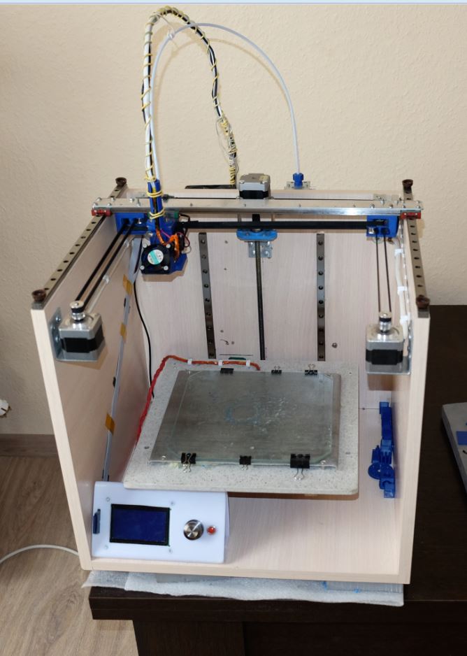

Непрочитанное сообщение Lenivo » 21 сен 2017, 17:35
Вот мой кубик 40*40 см на рельсах. Можно и 50*50 см, можно и 60*60см сделать. вместо верней полосы 3 мм из алюминия положить уголок или квадратную трубу и никаких проблем . Проблемы с Z - на большой размерчик надо стол делать минимум на винтах по обоим сторонам и поддержкам по углам. Но всё решаемо, кроме ..............времени печати. А если делать вазы или что не очень габаритное по основанию, но высокое, тогда лучше выбрать принтер по топологии "ДЕЛЬТА".
