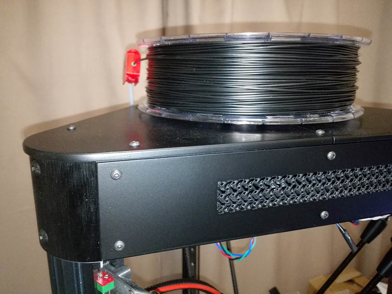

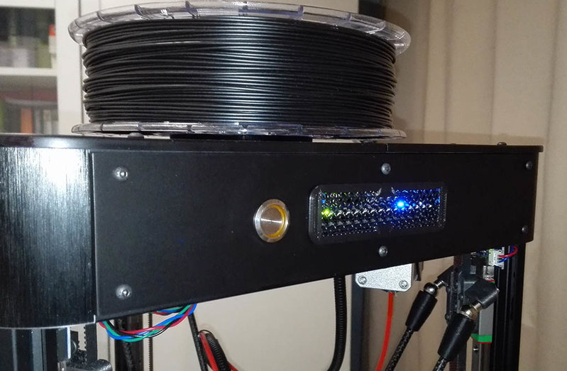

Подскажите, у кого есть опыт, можно ли на таком принтере качественно напечатать тонкие (1-2мм) плоские элементы, типа накладок, достаточно больших размеров, скажем, от 15х15см и более? Чтобы поверхность либо не требовала обработки вообще, либо обычной окраски, конечный вид качества плоскости должен быть примерно как у панелей бытового, например, радиоприемника, телевизора и прочего.

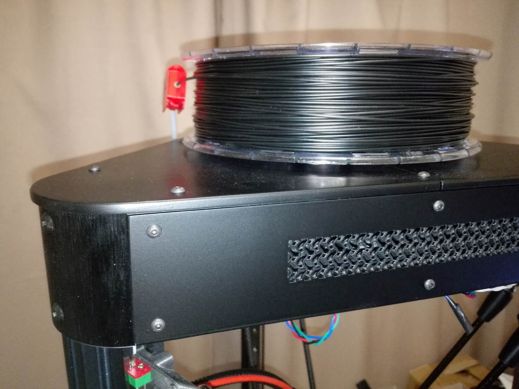

Можно. Я печатал АБС антипиреном https://www.syntechlab.ru/product-page/ ... рый-1-75мм, можно обычным, толщина 2,4мм, ~280/180мм. Лицевая сторона к столу; шкуринг(лицевую часть не шкурил - грунт и так хорошо берется); акриловый грунт-наполнитель(я пользовал Kudo); еще шкуринг 400-й; (если идеала охота или косяки большие, то можно еще раз грунтом и шкуринг, но я не заморачивался); и матовая краска акриловая (я пользовал Chamaleon). Вентиляционные отверстия можно замутить на этапе печати при определенной сноровке. Я результатом вполне доволен - если не приглядываться, то все по настоящему выглядит :)

Alex Post, Ну шкуринг, чтобы крупные дефекты убрать по краям, а под покраской лично я понимаю и грунтовку в т.ч. Если из нормального АБС печатать тонким слоем, то шкуринг первый можно и исключить. Антипирен сопливый просто ппц. Там то движухи и так по пол часа на каждую деталь все про все, а если поточное производство, то оптимизировать думаю можно процесс :)

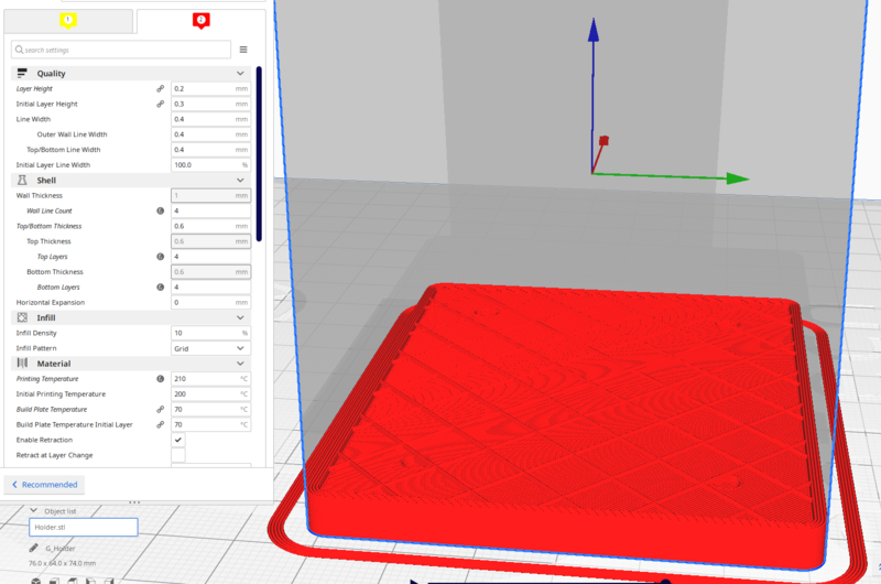

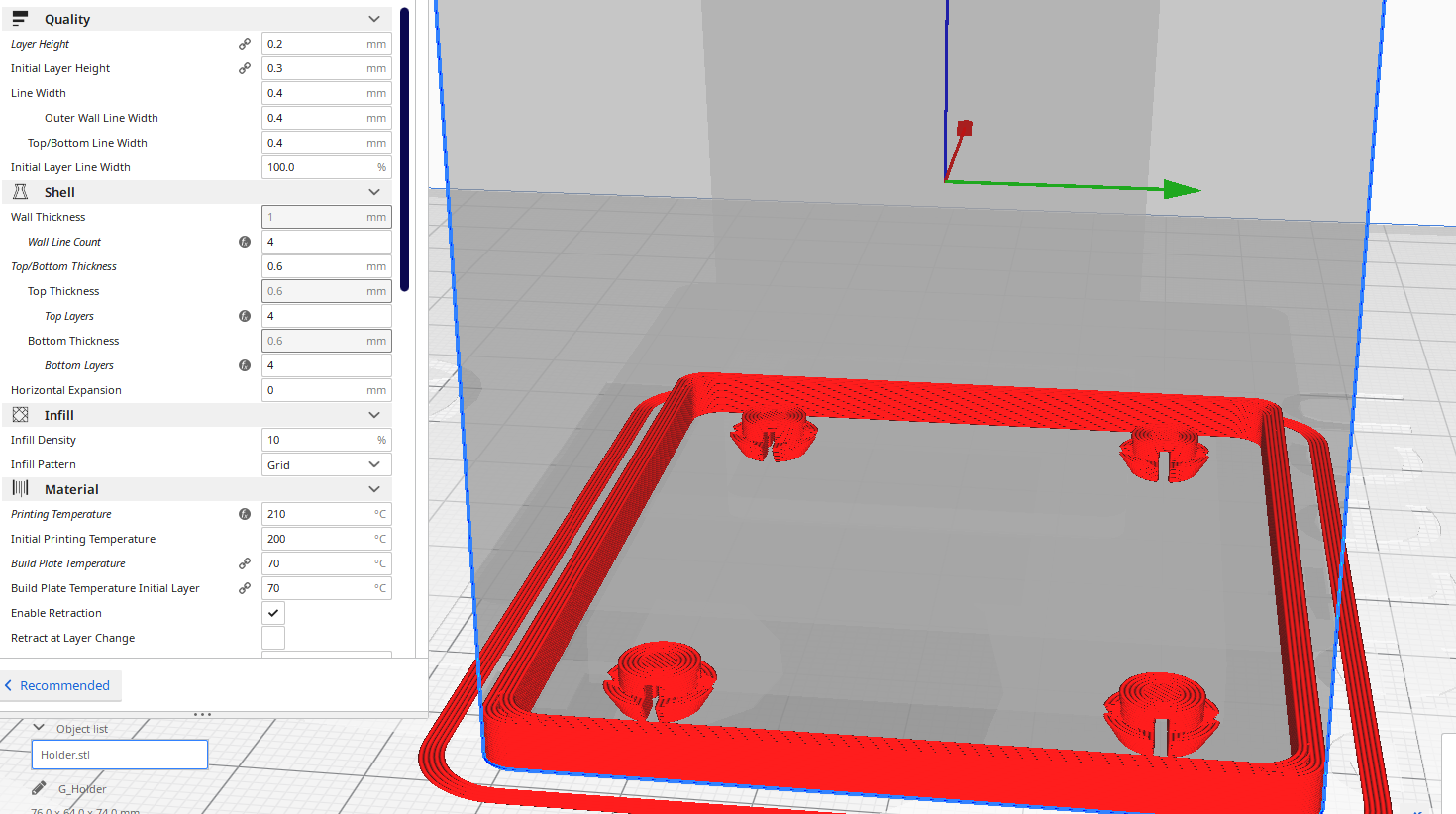

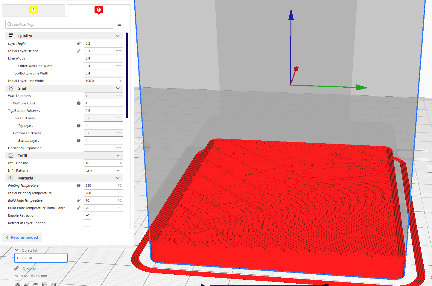

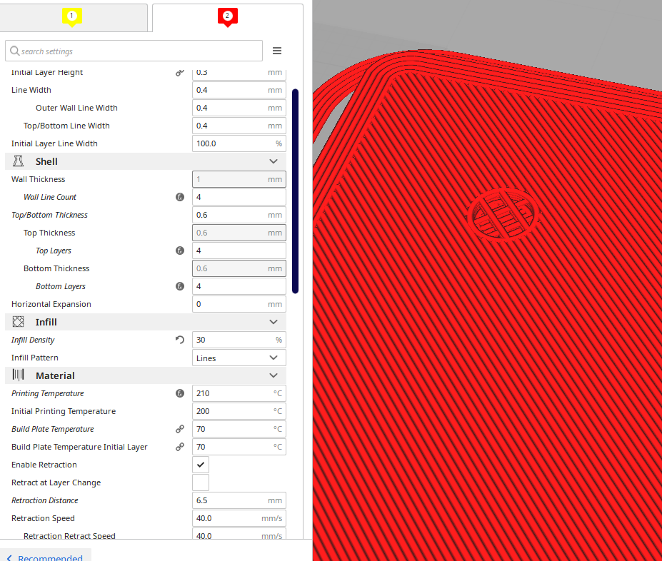

Подскажите как нарезать чтоб над этими цилиндрами тоже плоскость печатал, а то будет теряться прочность конструкции. Пытался в Fusion360 там дополнительный паралепепипед построить, cura его игнорирует.

блокировку поддержки в эти места ставите (квадрат), выделяете их и в параметрах модели ставите "Тип объекта: изменить настройки для заполнения с другими моделями". выставляете нужные параметры..
или во fusione рисуете дополнительную модель там где нужно, отдельно ее импортирует в curu и делаете тоже самое что и с "блокировку поддержки", что бы объединить два тела в одну группу так что бы у них совпали 0 - жмем ctrl+alt+G
