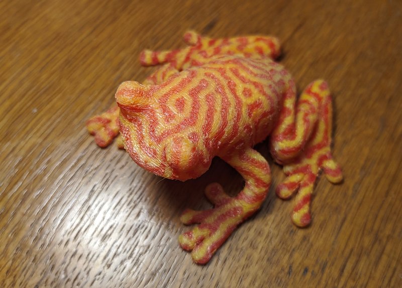

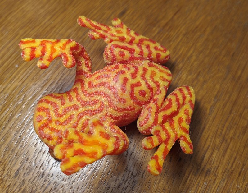

Судя по фотке, скорее "пере"
Я там щели увидел. Несколько. Ну и многовато тоже в некоторых местах. И то и другое. Подача неравномерная?
Непрочитанное сообщение Alex Post » 05 ноя 2019, 21:47
koluna писал(а):
05 ноя 2019, 20:19
Я там щели увидел
Это вроде не щели, а борозды от сопла. Хотя, конечно, могу ошибаться.

Непрочитанное сообщение koluna » 05 ноя 2019, 21:54
Фото нужно получше... пусть т. с. перефотографирует или сам внимательно посмотрит...

koluna писал(а):
05 ноя 2019, 21:54
Вот фото получше, то что на углах похоже на щели, а то что посредине борозды

Сообщения: 1559
Непрочитанное сообщение koluna » 07 ноя 2019, 00:29

toxic писал(а):
06 ноя 2019, 23:58
Всетаки похоже, что в некоторых местах есть недоэкструзия...
Я думаю, надо отключать миксер и начинать работать пока с одним пластиком...
toxic писал(а):
06 ноя 2019, 23:58
наверно её надо в дихлорметане вымочить
Ну ведь хрень же... оно надо?!
Зачем с небоскреба начинать? Надо сначала сарай попробовать... см. выше.
Ну простой же алгоритм: начинаем с простого и постепенно усложняем.
