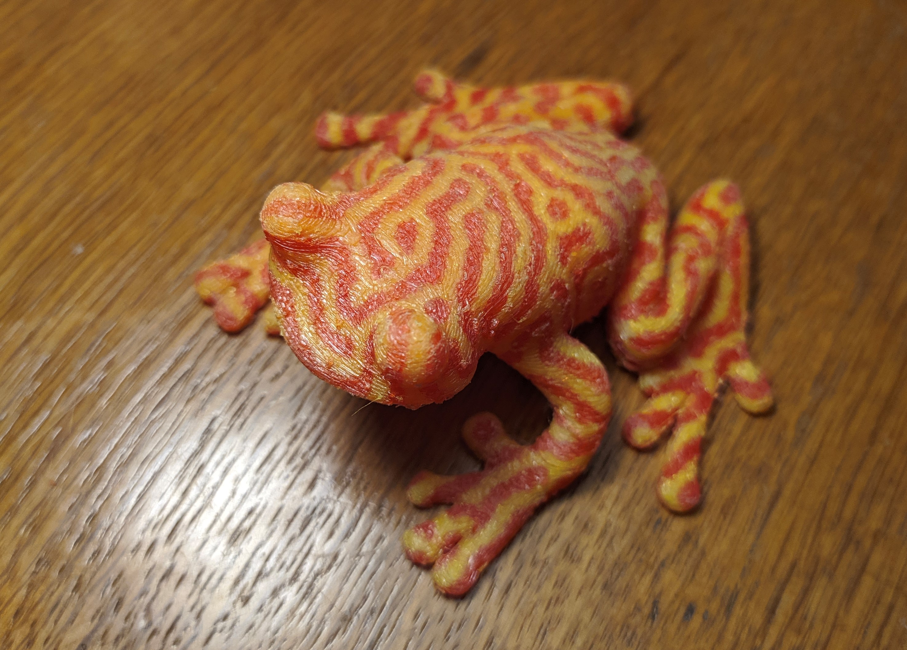

Судя по фотке, скорее "пере"
Я там щели увидел. Несколько. Ну и многовато тоже в некоторых местах. И то и другое. Подача неравномерная?

Я там щели увидел
Это вроде не щели, а борозды от сопла. Хотя, конечно, могу ошибаться.

Фото нужно получше... пусть т. с. перефотографирует или сам внимательно посмотрит...

Вот фото получше, то что на углах похоже на щели, а то что посредине борозды
И вот почистил лягушку от волос и остатков пластика
наверно её надо в дихлорметане вымочить

toxic писал(а):
06 ноя 2019, 23:58
Всетаки похоже, что в некоторых местах есть недоэкструзия...
Я думаю, надо отключать миксер и начинать работать пока с одним пластиком...
