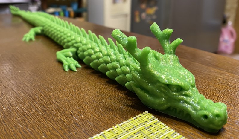

Распечатал для детишек дракошу, весь на шарнирах. Заодно проверил свой скилл печати на принтере, а Получилось очень даже ничего:
Кто какие сложные детали печатал?! (не сложность печати материалом (нейлоном/композитом и т.д.), а именно сложность модели)

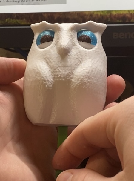

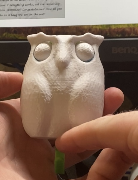

Нашел классную ключницу:
Когда вешаешь ключи - сова начинает смотреть :)

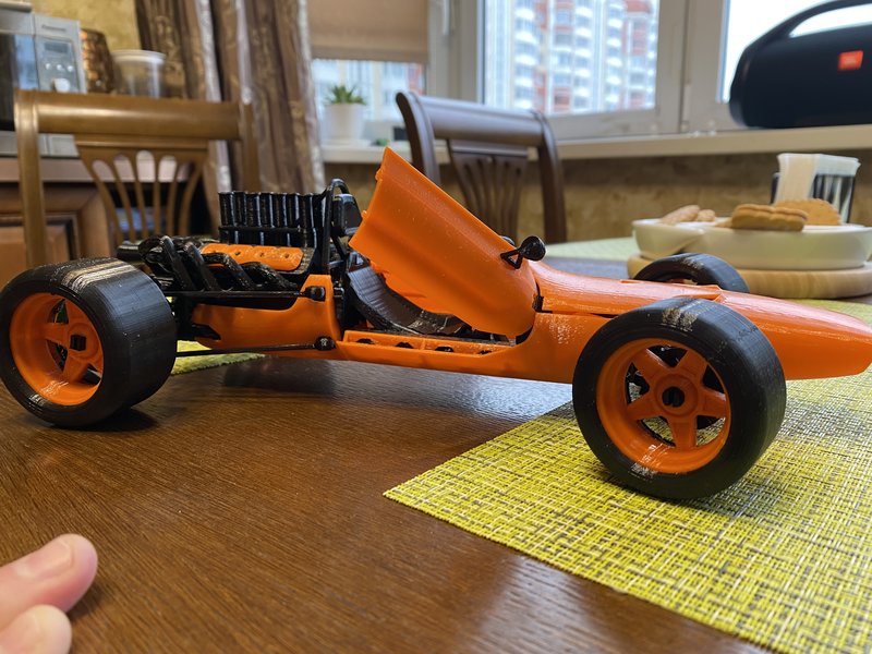

Нашел интересную модель машинки для проверки умений и знаний в 3d-печати ;) я печатал все из PETG, резину из TPU. (И да, там даже поршня ходят, когда коробку передач включаешь)
Спойлер Фото
Ссылка на бесплатную модель

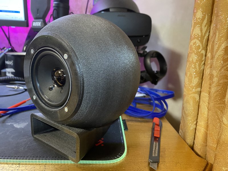

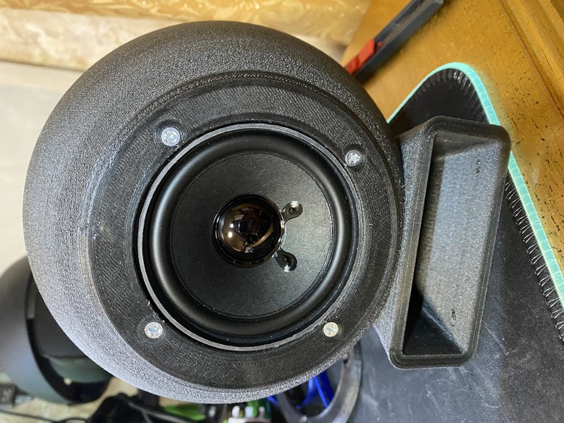

Сферические стерео колонки.
Модель бесплатна.
Динамики использовал Visaton FRS 8M, колонки изнутри в Шумофф Микс Ф, демпфирование. Вес каждой колонки 1,4кг!!
Печатал композитом PETG+Carbon.
Спойлер Фото
Видео звучания 1
Видео звучания 2
Видео звучания 3
P.S.: к ним будет еще сабвуфер и усилитель с алика :-)
Re: Что печатать на FDM-принтере?!
Непрочитанное сообщение 3D-SPrinter » 30 ноя 2022, 18:36
falcon86 писал(а): ↑
29 ноя 2022, 21:37
Visaton FRS 8M
На вид симпатично..
НО, у этого динамика эквивалентный объём Vas 1.1 литра https://www.visaton.de/en/products/driv ... -8-m-8-ohm .
Чтобы басы были, нужен корпус объёмом хотя бы 0.75х1.1=0.825 литра с правильно посчитанным фазоинвертором.
Вряд ли в этих корпусах есть такой объём, и фазик выглядит очень сомнительно.
falcon86
Сообщения: 114
Благодарил (а): 60 раз
Непрочитанное сообщение falcon86 » 30 ноя 2022, 22:25
30 ноя 2022, 18:36
Радиус шара внутри 75мм.
По формуле получается объем равный 1,77 литра. Плюс не забываем про то, что я увеличил эквивалентный объем добавив демпфирующий материал.
На счет фазика - думаю попробовать его заткнуть… но руки еще не доходили (сделать «закрытый ящик»).
Непрочитанное сообщение 3D-SPrinter » 30 ноя 2022, 23:59
30 ноя 2022, 22:25
Ну тогда всё ОК. )
Непрочитанное сообщение Alex Post » 04 дек 2022, 20:42
Если планируется сабик - то басов особо и не надо, все равно резать :)
Кстати, сам автор считает эту приблуду не фазиком, а рупором. Возможно в чем то он и прав :)
