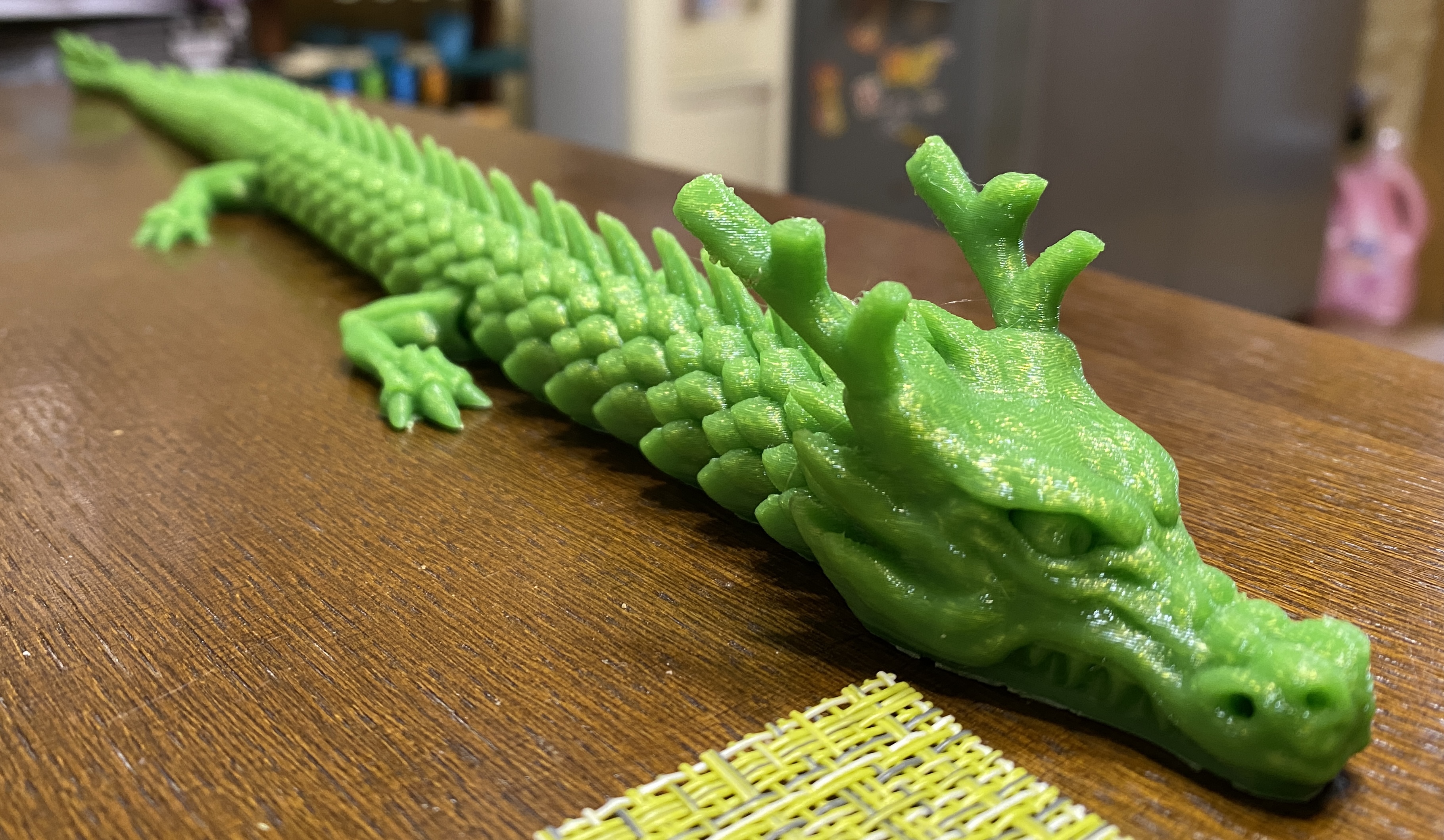

Распечатал для детишек дракошу, весь на шарнирах. Заодно проверил свой скилл печати на принтере, а Получилось очень даже ничего:
Кто какие сложные детали печатал?! (не сложность печати материалом (нейлоном/композитом и т.д.), а именно сложность модели)

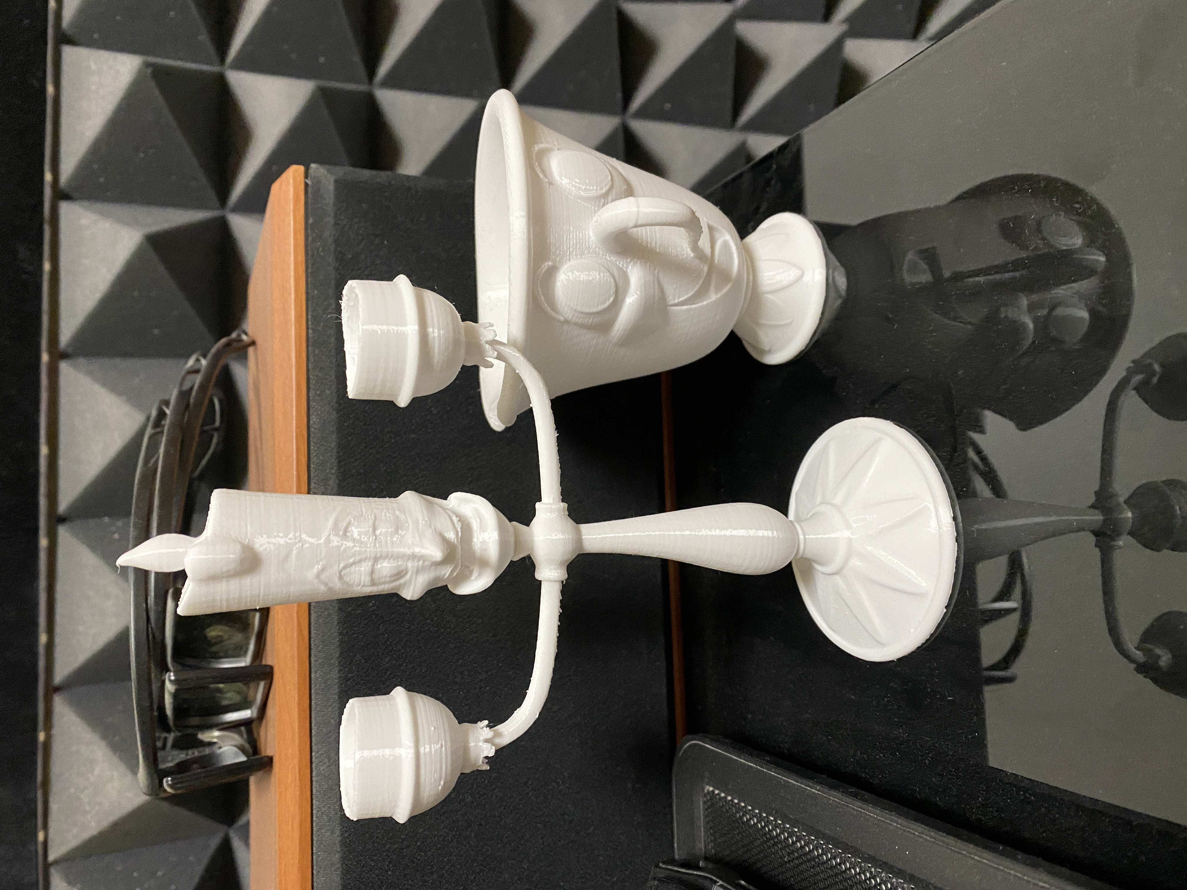

Вот, например, я печатал Люмьера единой фигурой (так у него подсвечники даже снимаются):

считаю одной из неплохих моделек для оценки принтера вот эту: https://www.thingiverse.com/thing:1276095
в отличие от дракоши - зазоры в шарнирах минимальные, если принтер переливает или плохой обдув - модель становится монолитной :) Опять же хорошо видна отстройка ретракта и качество прилипания к столу. И печатается быстро, около часа всего. И как сувенир хороша, вызывает неизменный восторг :)

а смысл? резануть бы по талии и склеить на каплю цианакрила. Поддержки под "руки" были бы на порядок меньше.

ДХМ нынче не в моде?
Re: Что печатать на FDM-принтере?!
Непрочитанное сообщение Alex Post » 12 фев 2022, 15:33
Смотря из чего печатать, не все дихлорметаном надёжно клеится. Правда и цианакрилом тоже не все.... Но дхм в хозяйстве не держу, да и поискать его ещё надо. А цианакрил в каждом ларьке, ещё и на выбор: хоть текучий, хоть гель. :)

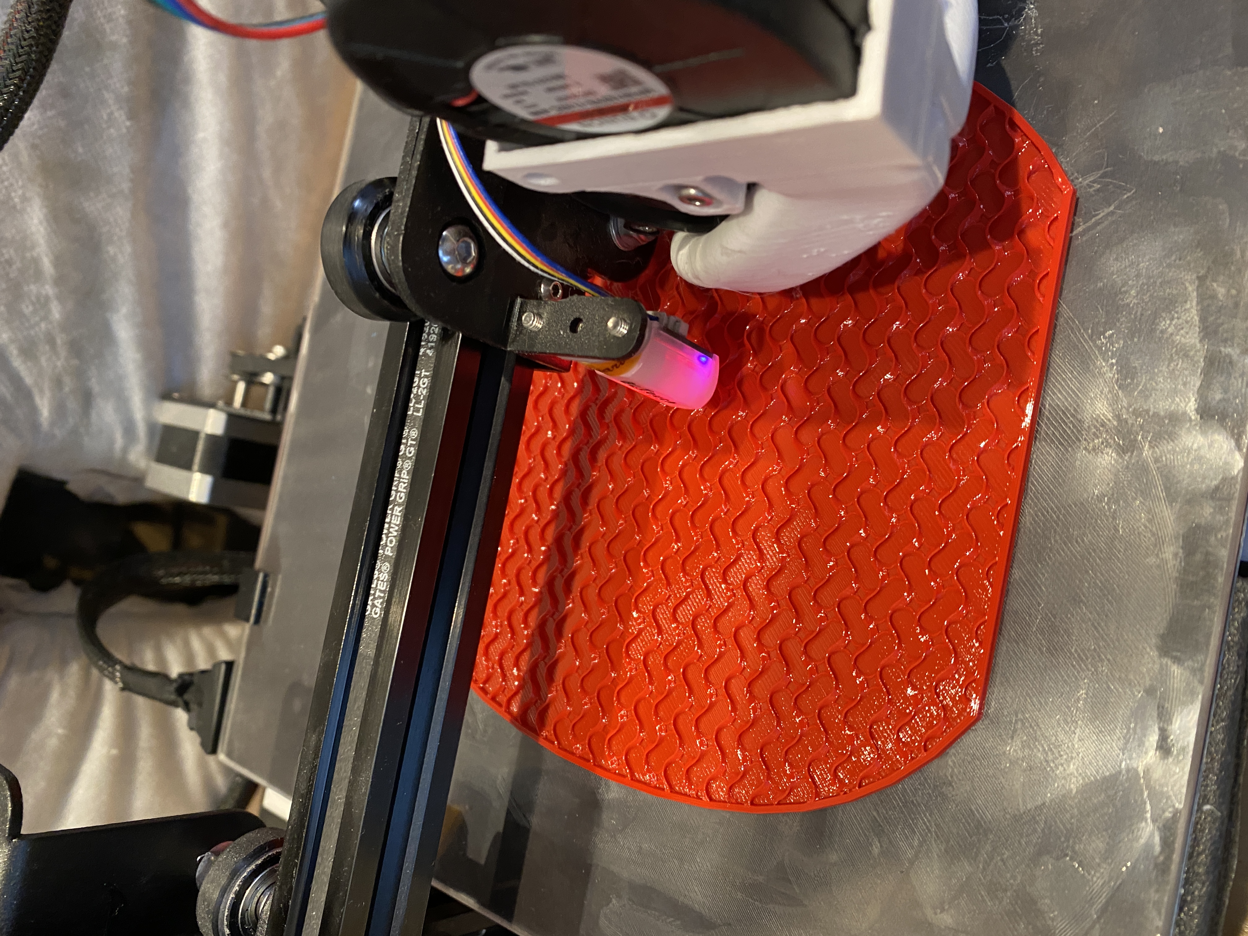

Играю в настольный теннис. Распечатал ракетку. Было несколько ревизий, пока не достиг веса в 155гр и жесткости конструкции и адекватного отскока шарика от накладки. Все из PETG, накладки из TPU. Очень хороший вариант получился, крутит средненько, но осознание, что у меня эксклюзив - радует :)
Стенки нужно было делать максимум в 2 слоя, а лучше вообще без них…

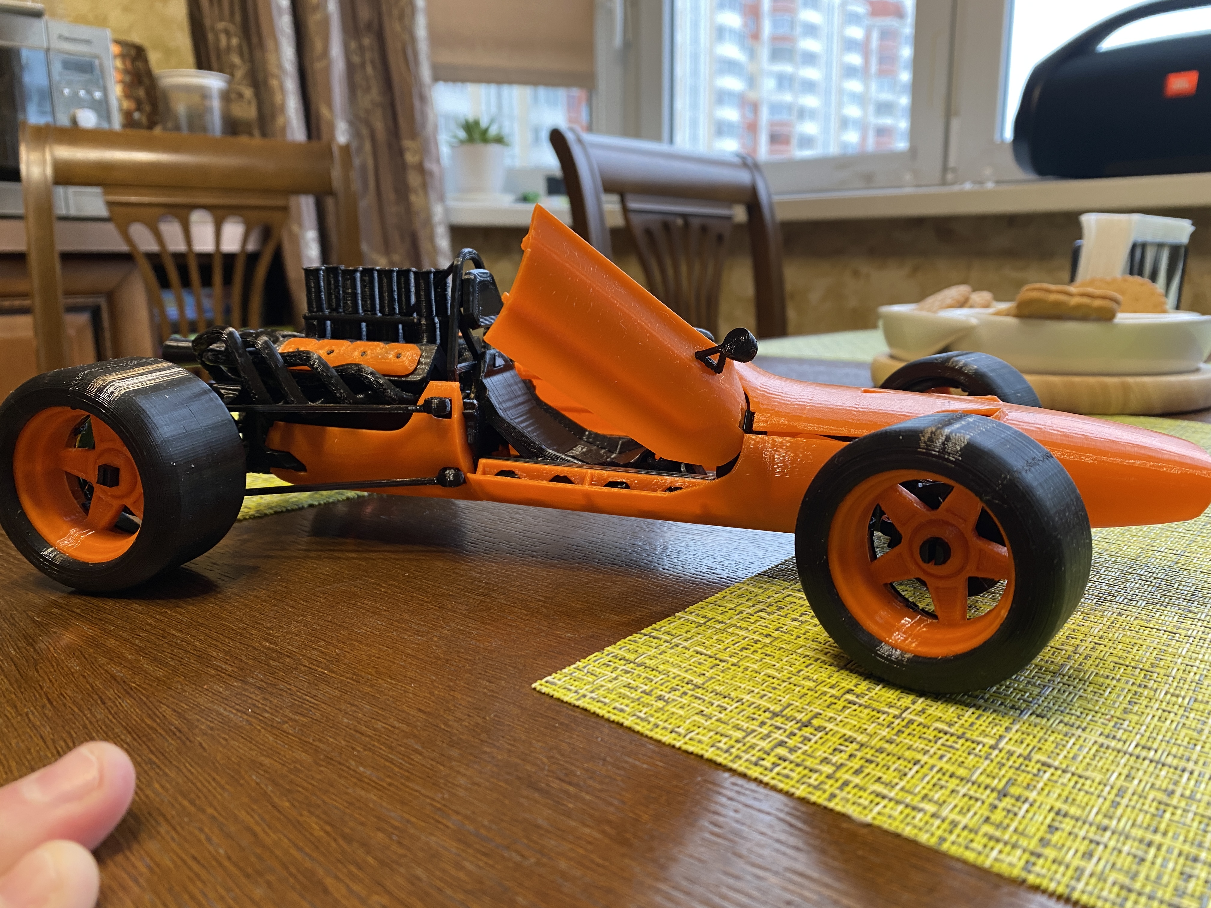

Нашел интересную модель машинки для проверки умений и знаний в 3d-печати ;) я печатал все из PETG, резину из TPU. (И да, там даже поршня ходят, когда коробку передач включаешь)
