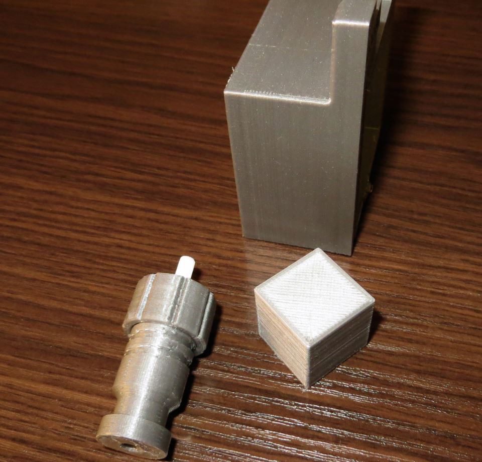

Я эту бороду периодически подхожу поправлять. Напечатаю катушку обязательно.
Ну вот результат готов.

Ну, что ж.....
ПОЗДРАВЛЯЕМ с состоявшимся новым 3D принтером.
:idea: :idea: :idea: :idea: :idea:
ОБЗОРНЫЕ ФОТО принтера в студию!!!!!! В любом текущем состоянии разобранности принтера. Интересно. С фото крупным планом механических узлов ременной передачи и разных креплений. Ось Z крупным планом. Это всем будет интересно.
А дальше будет долгий и интересный процесс отладки. Так принтер вы разработали сами, то наработанных решений не найдёте. Конечно общие проблемы будут решаться по аналогии с другими моделями принтеров, но вот конкретных рекомендации вы не получите.
1. Пластик РЕТ - это крайне неудачный выбор для отладки принтера. Так как это очень капризный пластик по параметрам печати. Лучше для отладки взять ABS - да он трещит и усаживается, но для отладки он подходит в разы лучше РЕТ и PLA.
2. Вы напечатали по настройкам - которые были оптимальны для другого принтера и другого пластика с другим наполнителем. Вам надо будет подстроить параметры печати именно под ваш принтер и ваш пластик(тип пластика, производитель, тип окраски).
3. Попробуйте разломать кубики руками - проверьте как слои склеились между собой.

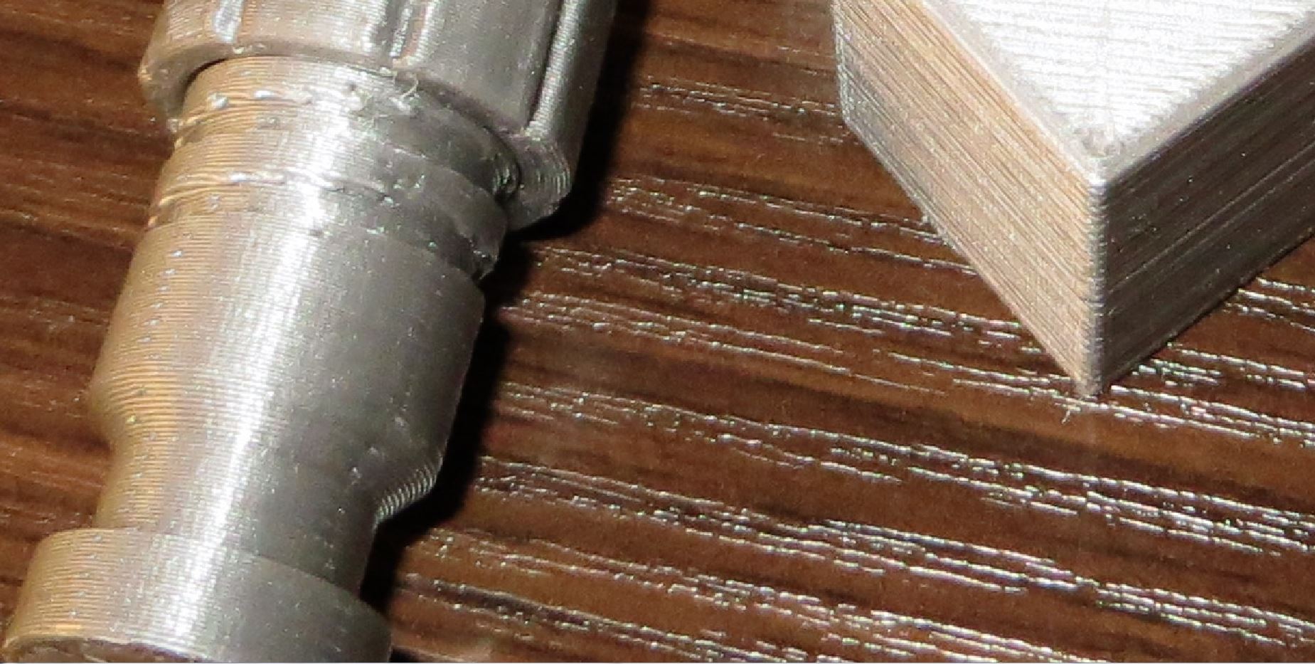

4. Борода сбоку - это и есть не оптимальная подача пластика и возможно, перегрев из-за отсутствия обдува детали. Советую , не спеша отсмотреть в интернете правильную сборку для вашего экструдера(подавателя прутка). На эту модель есть и специальные пластиковые накладки, улучшающие его работу.

Борода это от того, что при переезде от кубика к кубику пластик все равно подтекал, несмотря на ретракт. На пет-г это практически неустранимо, он очень сопливый, к сожалению. Я поначалу боролся, но сейчас просто предпочитаю аккуратно обрезать эти бороды :)
А так, в целом - отличные кубики как для первого раза. Можно придираться к мелочам и кой чего поднастраивать, но даже то что есть - получше многих "полузаводских" печатает.

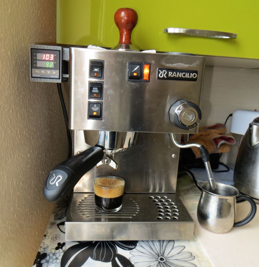

Реально вот такое последнее применение - корпус для терморегулятора PID rex-c100 для кофемашины Rancilia Silvia.

Все держится даже на минимальных параметрах печати - один периметр и 10% заполнения. Задняя крышка- два периметра и два слоя сверху и снизу. Фитинги -прочнее, чем аналогичные из ABS.
