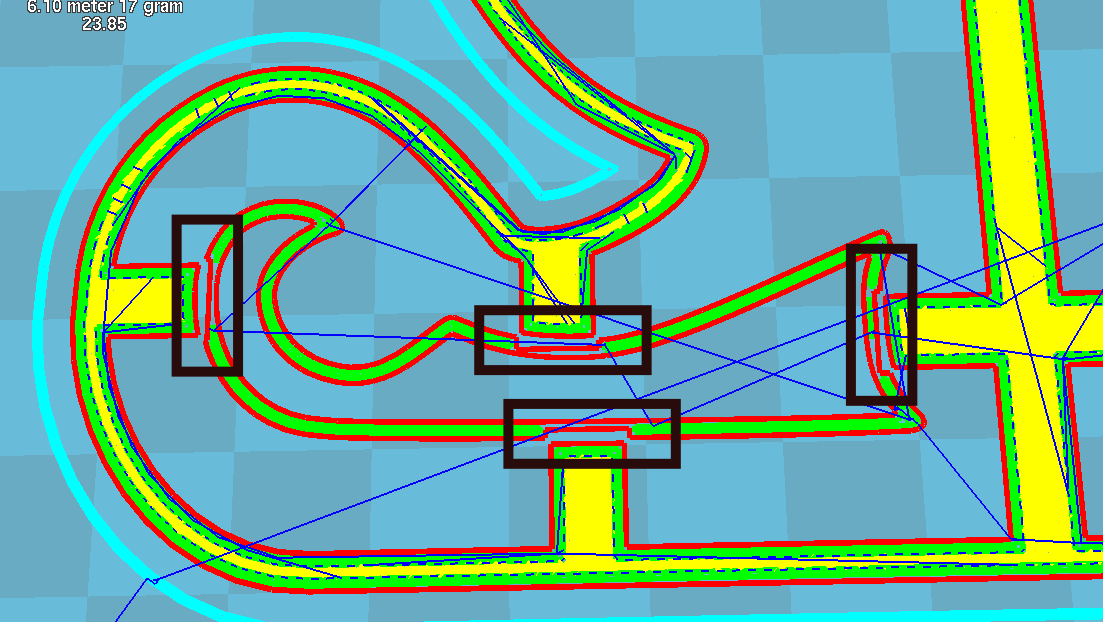

Непрочитанное сообщение koluna » 21 ноя 2019, 12:12
Что-то хрень какая-то со слайсингом...
В Блендере все выглядит нормально, а слайсер почему-то не объединяет отдельные части модели (они перекрываются!). Отмечено черными прямоугольниками.
Там все слитно должно быть...
Непрочитанное сообщение dark184 » 21 ноя 2019, 12:38

Непрочитанное сообщение Alex Post » 21 ноя 2019, 15:00
koluna писал(а): ↑
21 ноя 2019, 12:12
У меня такое было, когда с нормалями косяки. Проверь, не смотрят ли нормали полигонов внутрь сетки.
Непрочитанное сообщение koluna » 21 ноя 2019, 15:28
dark184 писал(а): ↑
21 ноя 2019, 12:38
Может быть опять проблемы в блендере с протяжкой профиля по траектории?
Неее... даже близко...
Решил проблему: внутренности у меня - отдельные меши, у них просто нормали были во внутрь направлены... вывернул их наизнанку и все стало хорошо :)
В общем, два правила для Блендера, если есть проблемы:
1) применять трансформации,
2) проверить и перевернуть (в случае необходимости) нормали.
Непрочитанное сообщение koluna » 21 ноя 2019, 15:29
21 ноя 2019, 15:00
В точку!!! :)
Если бы прочитал тебе 27 минут назад, а не сам ковырялся - сделал бы быстрее! Спасибо! :)
