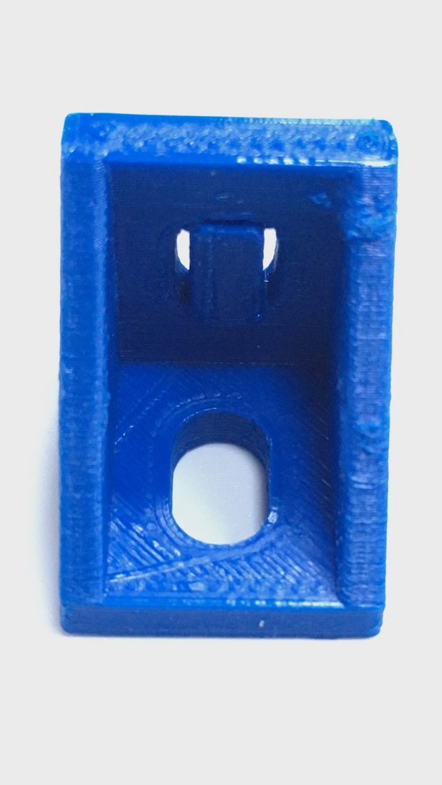

Непрочитанное сообщение Wega » 02 июн 2020, 09:19
Всем привет.
Ребята, помогите разобраться с настройками.
Печатаю первые детали, слайдер настраивал по статьям в нете.
Пластик PLA, размеры после печати +0,25 мм - так и должно быть?
После втягивания пластика и перехода сопла на другой участок печати получаются сопли, может знаете что и где подкрутить?
Непрочитанное сообщение koluna » 02 июн 2020, 09:28
Wega, где настройки печати? Прикладывайте сразу!
Температура какая? Может, перегрев?
Приблизительные габариты детали какие? Она одна печатается?
Обдув?
Подачу прутка калибровали?

Непрочитанное сообщение Wega » 02 июн 2020, 09:34
koluna писал(а): ↑
02 июн 2020, 09:28
Обдув?
Извиняюсь :)
Температура - 210
Деталь печатается одна, 20×20 мм.
Обдув есть, включен, но он стоит, как бы сказать, с зади сопла и обдувает не по вокруг сопла.
Подачу прутка не калибровал.
Программа Repetier-Host curaengine.
Непрочитанное сообщение koluna » 02 июн 2020, 09:50
Wega писал(а): ↑
02 июн 2020, 09:34
Вокруг необязательно. Пару фото выложите, для интереса...
Wega писал(а): ↑
02 июн 2020, 09:34
Таки с этого надо начинать перед тем как печатать!
Wega писал(а): ↑
02 июн 2020, 09:34
Печатаете с компа, не с карты? Если да, то завязывайте, а то обломится рано или поздно, в самый неподходящий момент...
Привыкайте прикладывать сразу настройки, или текстом перечислять основные, или скрины экрана...

Непрочитанное сообщение Wega » 02 июн 2020, 09:57
Печаю с карты, не охота возится с проводами.
Принтер вроде как должен быть настроен, так сказали, взял напечатать детали для своего принтера.
Пока не знаю как калибруется пруток, поищу в интернете, если подскажите - не обижусь :roll:
Скрины сделаю вечером.
