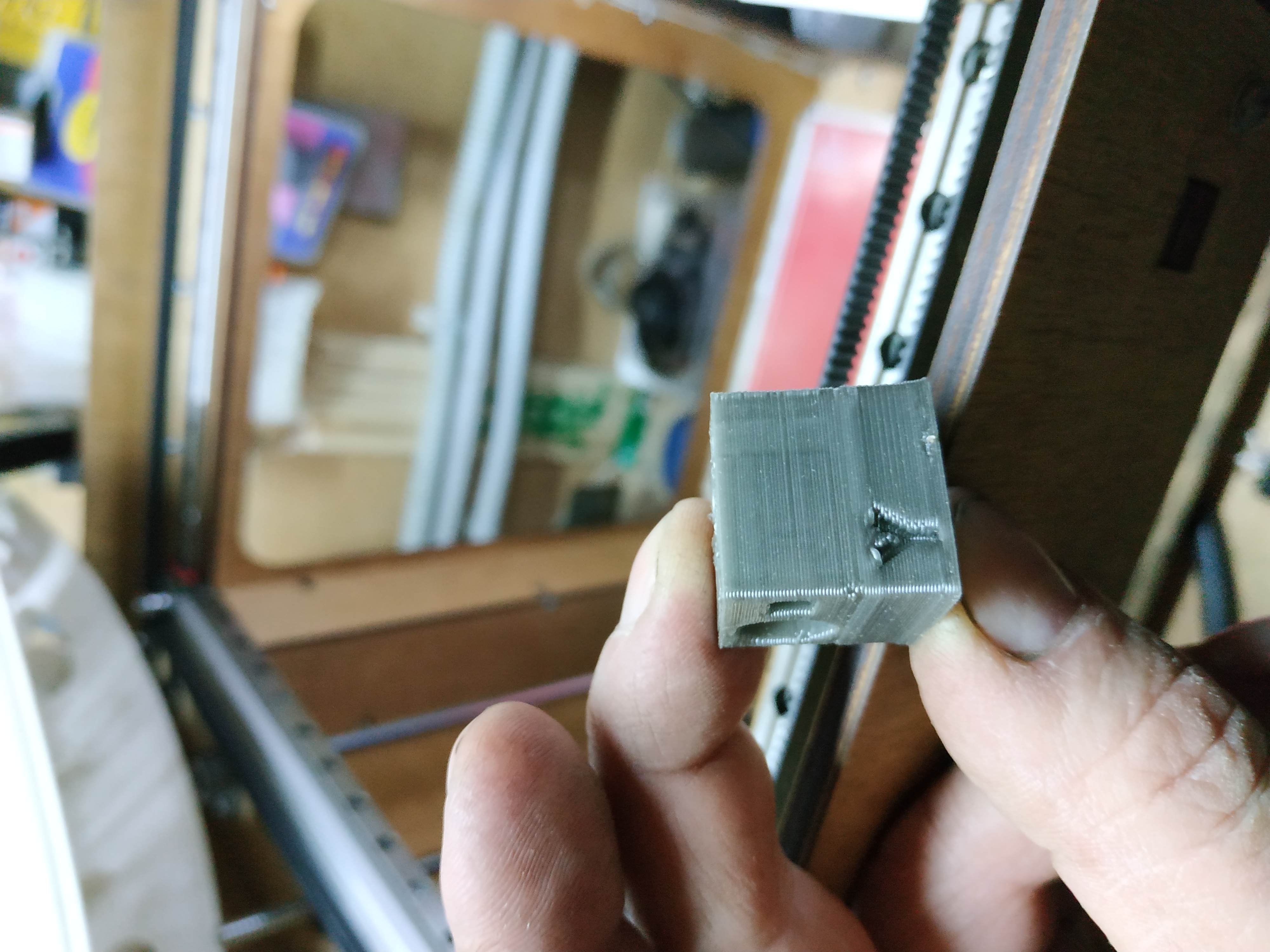

All95
Сообщения: 42
Зарегистрирован: 22 мар 2018, 10:24
Благодарил (а): 14 раз
Непрочитанное сообщение All95 » 12 янв 2019, 19:18
При печати из абс так же почти в середине полоса будто плотнее.
Боковые поверхности как бы бархатистые. :cry:

All95
Сообщения: 42
Непрочитанное сообщение All95 » 17 фев 2019, 18:29
При печати разными пластиками- одна проблема..
полосы на поверхности!
и все они идентичны. те.е поверхность одинаково "полосатая" на разных моделях и разным пластиком.
у кого какие мысли?

Непрочитанное сообщение Lenivo » 17 фев 2019, 18:42
Тут могут быть две самые распространённые причины:
1. Либо воблинг - при опускании стола есть биение. Убирается механически - печатаются всякие там насадки или просто крепление ведушей гайки ослабляется.
2. При включении нагревателя стола просаживается напряжение на нагревателе хот-енда. Тут надо просто поставить режим ПИД на нагревателе стола и откалибровать нормально стол.
Эти две причины как правило занимают 80% аналогичных проблем, а все остальные встречаются гораздо реже.
