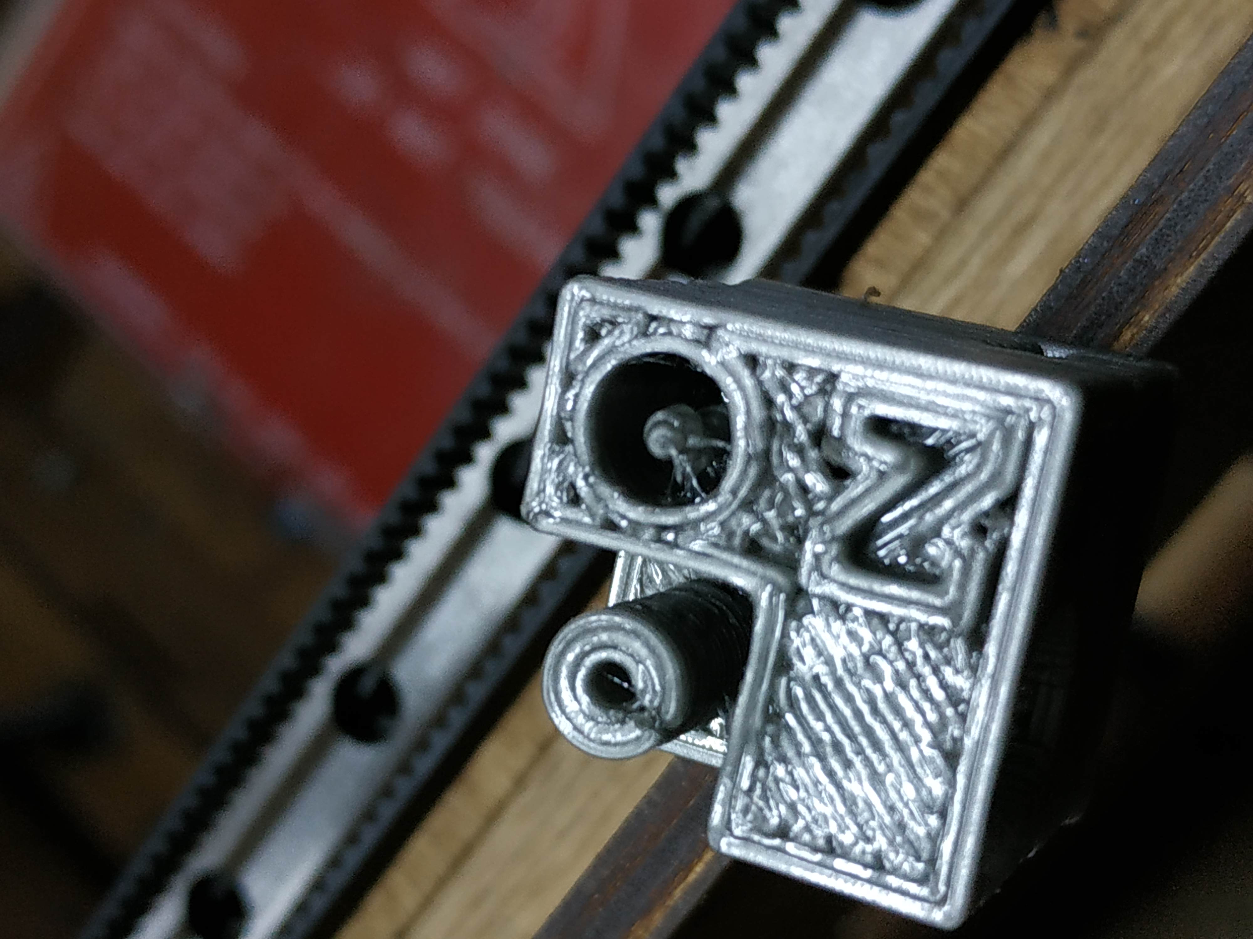

Непрочитанное сообщение Zur » 10 янв 2019, 12:32

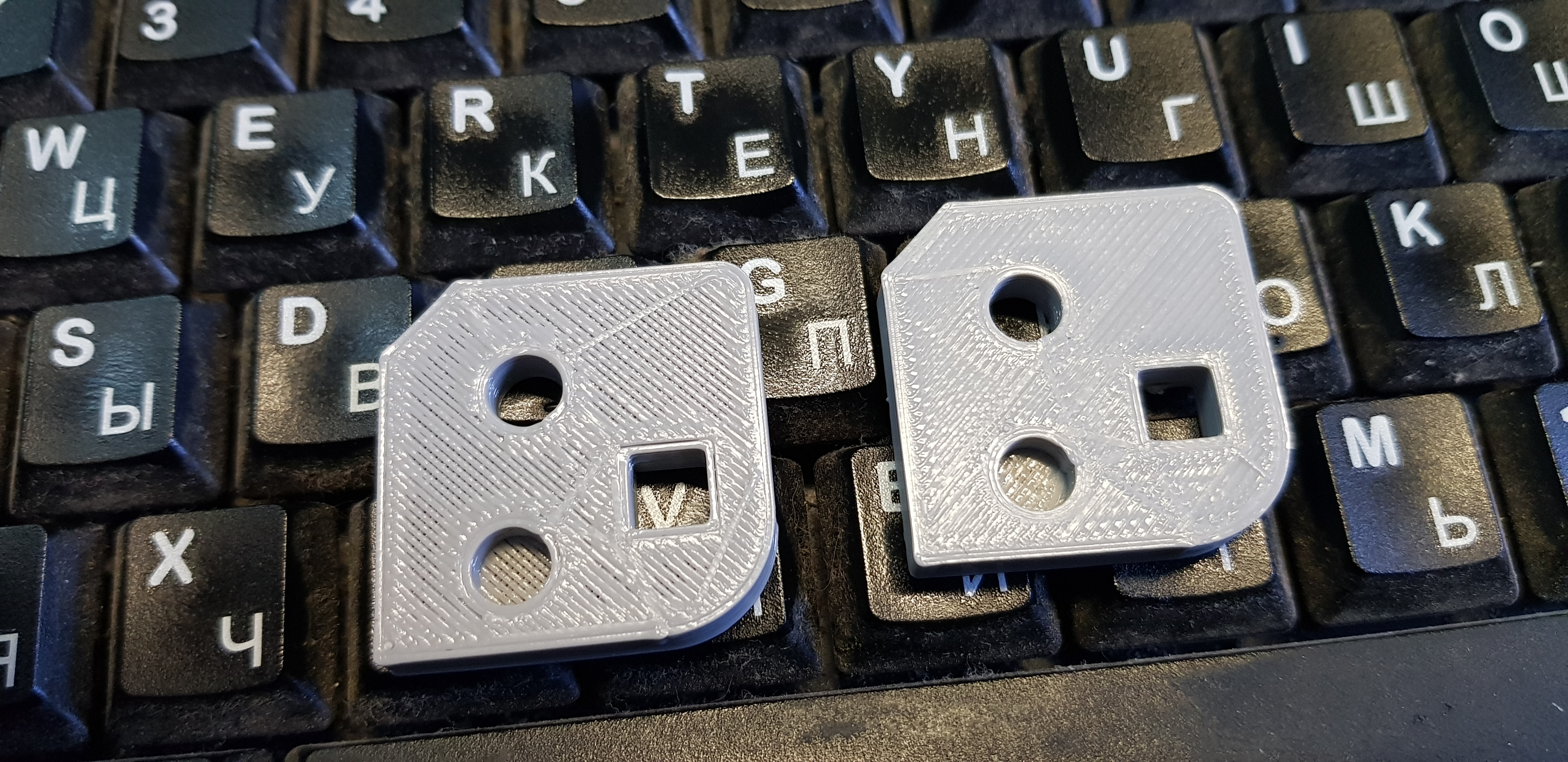

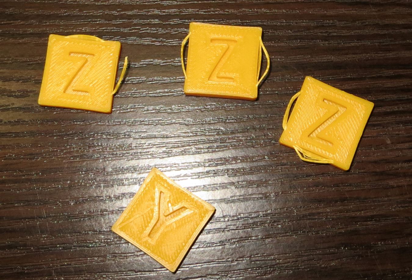

Ребята, вопрос.
Перешол на сопло 0.6 (до этого всегда 0.4 было)
получаю вот такой результат. Явная недоэкструзия на завливке плоскостей. НА первом образце
При этом боковые поверхности - отлично. Поток до 120 увеличивал - не помогает. Начинает мазать бугры, но дыры между полосами завилвки остаются
Слой 0.3
Поставил в куре номинал сопла 0.4, слой 0.3. поток 100. Второй образец - всё отлично !
Что за нахрен то такой?

BoBkA, самое интересное - уменьшаеш скорость до 20ти - и нормально становится. такое ощущение что не продавливает просто через 0.6 сопло с нужной скоростью. НО при этом шестрененка экструдера не щелкает, как было бы если бы не могла продавить. Температуру ставил 230 для пла, чтоб лучше пёрло - поток увеличивал - хрен . Какоето колдовство - на сопле 0.6 результат по скорости выходит такойже как на сопле 0.4, ткоа детализация похуже :)
Отверстие то в сопле 0,6 явно больше чем в 04, что на сопла грешить? Это какоето непонятное сложение одновременно многих факторов

А чего тут непонятное по скорости - если периметров стоит, например 3, - то время на печать периметров будет одинаково, если стоит слой 0,2мм - то количество слоев при печати не меняется. Единственно , что меняется это при печати заполнения - если стоит заполнение 20% - по просто количество проходов будет чуть меньше - вот поэтому время печати меняется очень незначительно - уменьшается на процентов 10. Вот если вы увеличите толщину слоя с 0,2 до 0,4 при переходе с сопла 0,4 на 0,6 - тогда да время печати сократится в два раза. Ну или количество периметров сократите с пяти до двух - то же время сильно уменьшится.
По поводу заполнения - у меня на разных соплах приходится ставить увеличение экструзии от 1,25 до 1,40. То есть увеличивать количество выдавливаемого пластика до 40 процентов -чтобы боковые слои спекались, а не отковыривались ногтём. Вот только, что на новое сопло подбирал коэффициент экструзии - увеличивал по 5%, пока боковые стенки плотно не склеились.

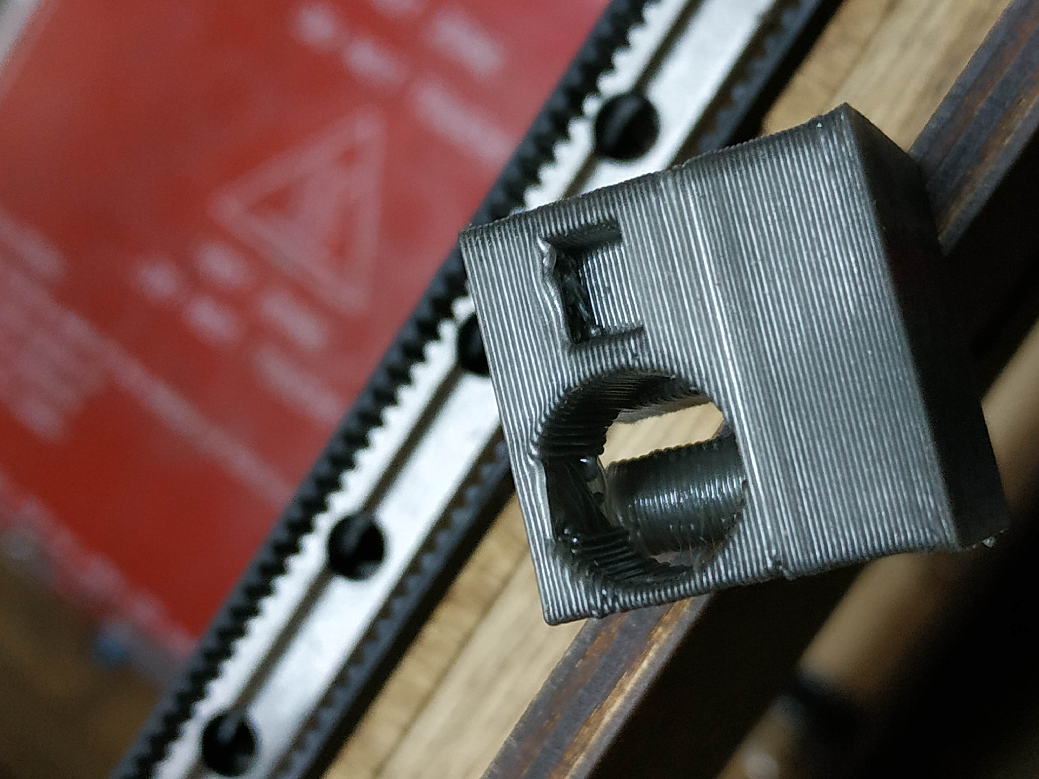

Непрочитанное сообщение All95 » 11 янв 2019, 18:16
Попробовал сегодня напечатать " тестовый кубик" ссылка на который несколько сообщений выше.
Пластик sbs.
Без обдува, температура вокруг принтера около 16°С.
Чуть ниже середины от начала печати как будто немного шире слой или 2.
"Столбик"
Широкий- волны по поверхности..
Тонкий- совсем непонятно какой формы..

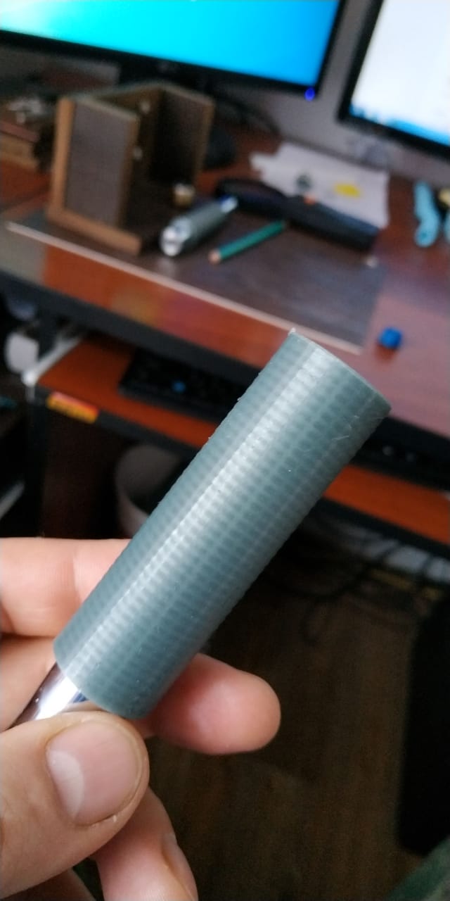

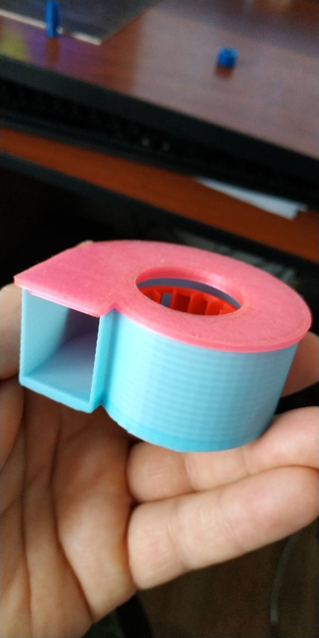

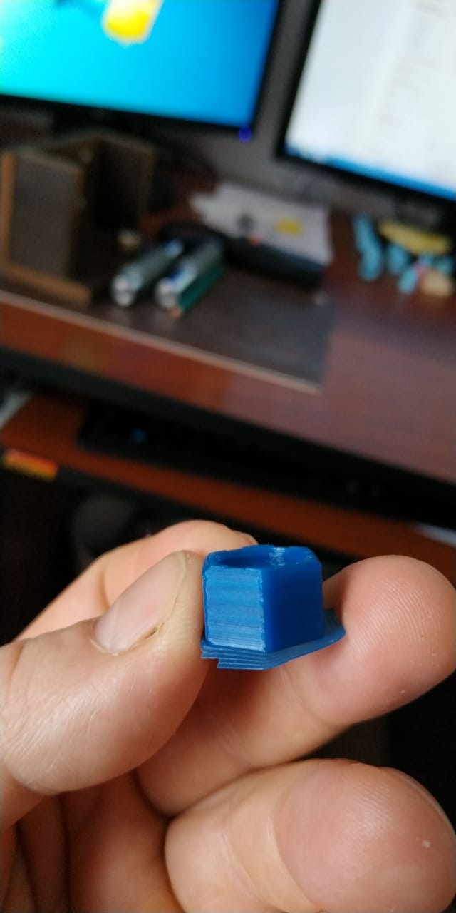

Непрочитанное сообщение All95 » 17 фев 2019, 18:29
При печати разными пластиками- одна проблема..
полосы на поверхности!
и все они идентичны. те.е поверхность одинаково "полосатая" на разных моделях и разным пластиком.
у кого какие мысли?
https://yadi.sk/i/5buxeR55KzkK1Q
WhatsApp Image 2019-02-17 at 11.57.44.jpeg (56.21 КБ) 5197 просмотров
WhatsApp Image 2019-02-17 at 12.00.55.jpeg (50 КБ) 5197 просмотров
WhatsApp Image 2019-02-17 at 11.57.33.jpeg (49.6 КБ) 5197 просмотров
Жги асфальт, а не резину!
Непрочитанное сообщение Lenivo » 17 фев 2019, 18:42
Тут могут быть две самые распространённые причины:
1. Либо воблинг - при опускании стола есть биение. Убирается механически - печатаются всякие там насадки или просто крепление ведушей гайки ослабляется.
2. При включении нагревателя стола просаживается напряжение на нагревателе хот-енда. Тут надо просто поставить режим ПИД на нагревателе стола и откалибровать нормально стол.
Эти две причины как правило занимают 80% аналогичных проблем, а все остальные встречаются гораздо реже.
