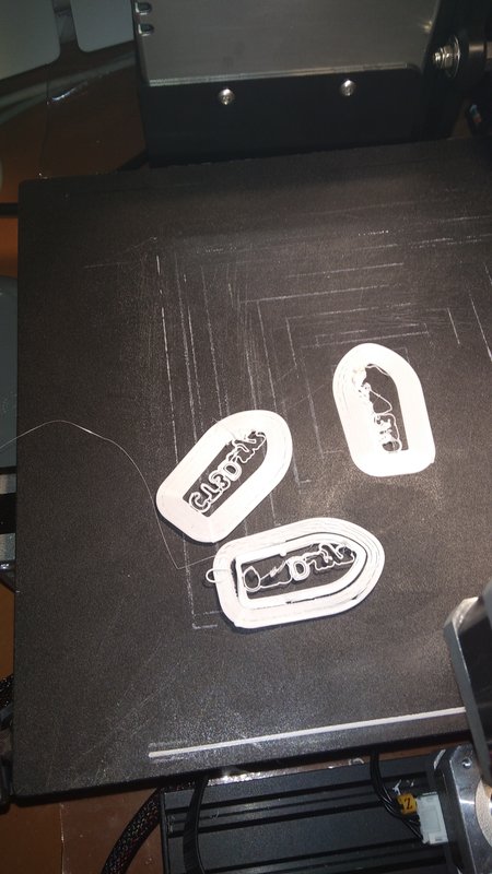

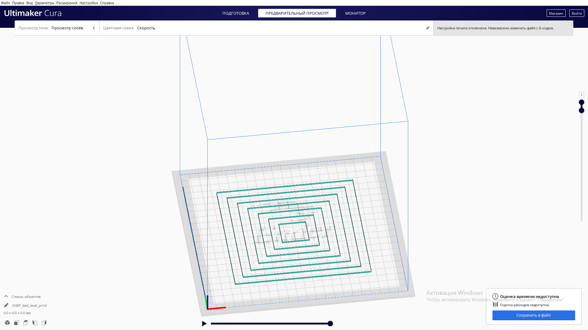

Откалибровал стол по инструкции от Filament Friday (как на скрине), экструдер настроил как положено, выдаёт по запросу ровно 300 мм(раньше было 278 мм), выпрямил ещё лучше трубку тефлоновую, заменил фидер на металлический(но он, как и стандартный, иногда проскакивает), подстроил ось X чтобы не ходила лишнего и не туго было. Печатал в этот раз 205/50 (чтобы как при калибровке), получилось как на фото. Что теперь делать?

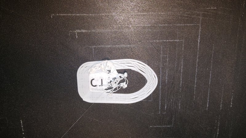

Попробовал снова на 200/60, вот такое вот...
Какие настройки то делать? Или ещё лучше надо калибровать?

Судя по фотке, теперь слишком большой зазор первого слоя, видны просветы между нитками юбки, особенно на носу корабля. Нужно чуть уменьшить зазор, на 0.1мм например. Также не забывать обезжиривать стол, я так понимаю никакого дополнительного адгезива не используется.

Кстати, стол можно попробовать до 70* нагреть, лучше модель держаться будет. Сопло на 200* судя по укладке ниток вполне Ок, можно даже 190-195* попробовать.
