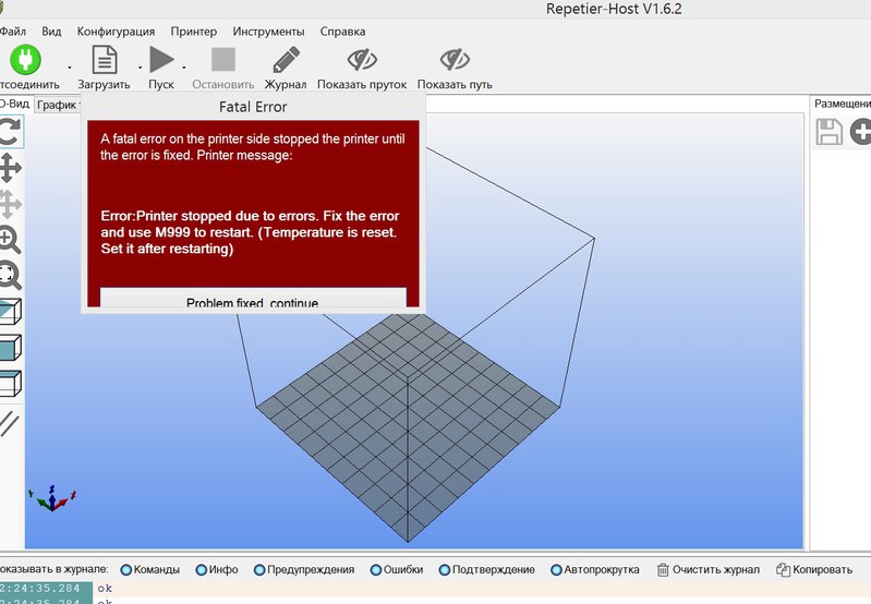

Timofey
Зарегистрирован: 30 ноя 2016, 22:17
Сообщение Timofey » 01 дек 2016, 09:58
Доброго времени дня !
Пошагово двигаюсь в освоении 3Д принтера)))
Запустил Repeter-Host , при нажатии Кнопки «Присоединить» выскакивает вот такое окно .
Какие мои действия дальше.
Заранее спасибо!
Faster
Сообщения: 75
Сообщение Faster » 01 дек 2016, 11:29
Timofey писал(а): Доброго времени дня !
Заранее спасибо!
Ну вообще трудно сказать что ему взбрело в голову лучыше бы вы показали что было при этом в терминале это вот в низу там такие надписи идут всякие ..потому тчо похоже что вырубился по причине того что принтер сказал что неисправен нагрев чего то но если вы тока подключились :(((
