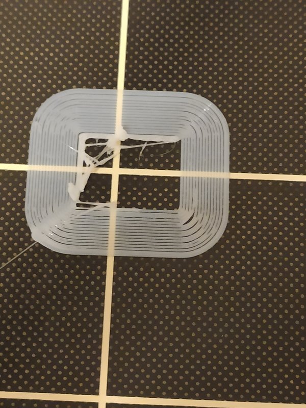

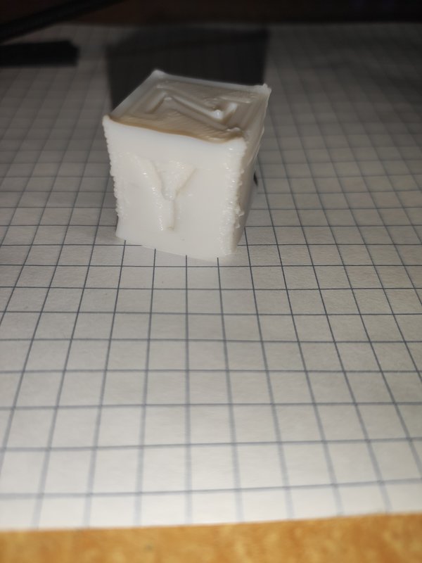

Всех приветствую, приобрел себе медведя flying bear 5, собрал, откалибровал. Начал печать и стукнулся с вагоном проблем.
Калибровку осуществлял по инструкции, однако при печати происходят дефекты, первые 3-4 контура подложки нормальные, дальше начинаются проблемы в правом нижнем углу модели. А кубик выглядит вообще как нечто из преисподни. Кто может что либо посоветовать?
П.С. тапками просьба не кидать)

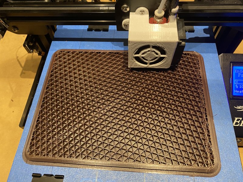

Попробовать просушить пластик - PETG сопливить начинает если влаги наберется.

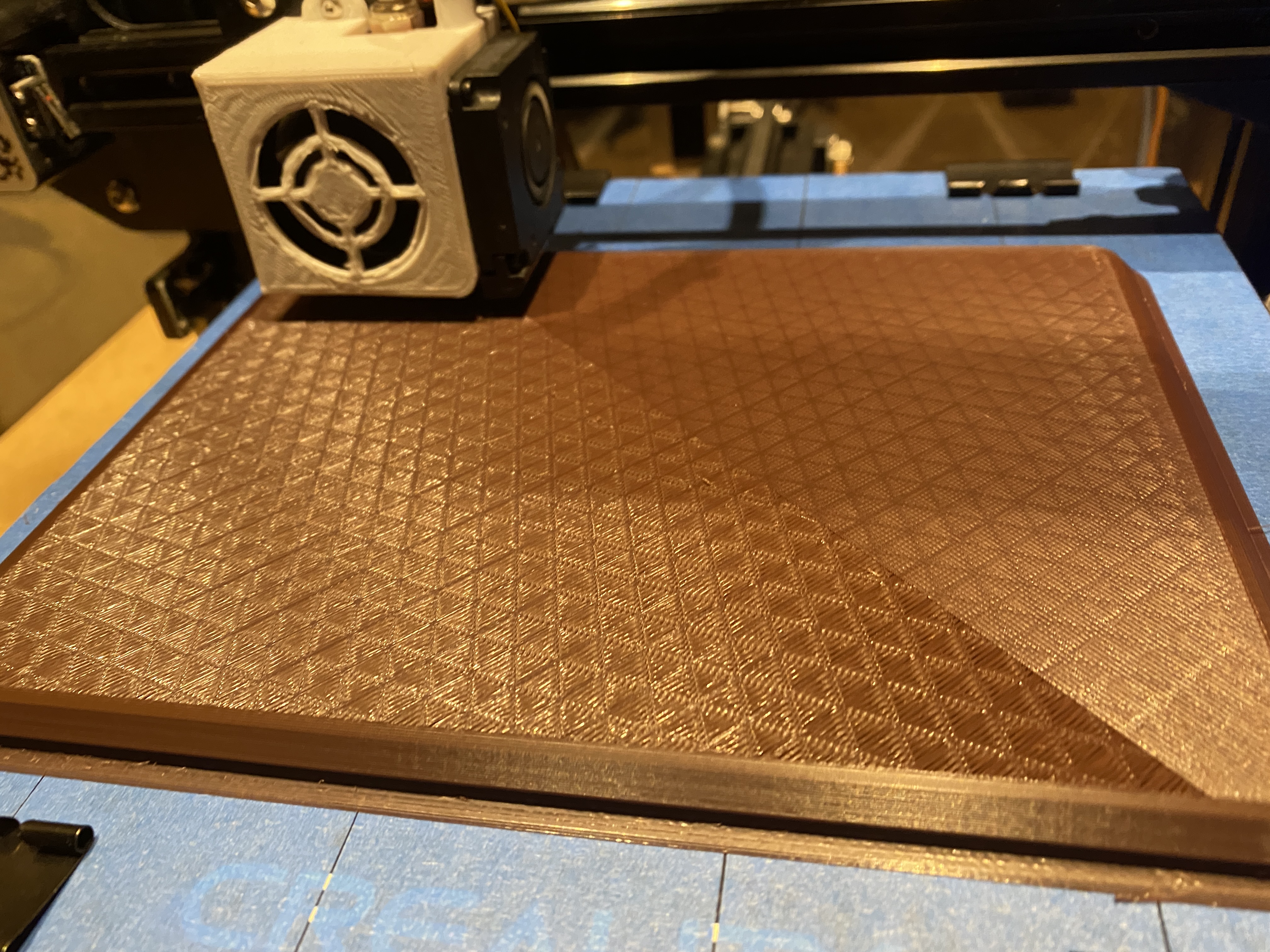

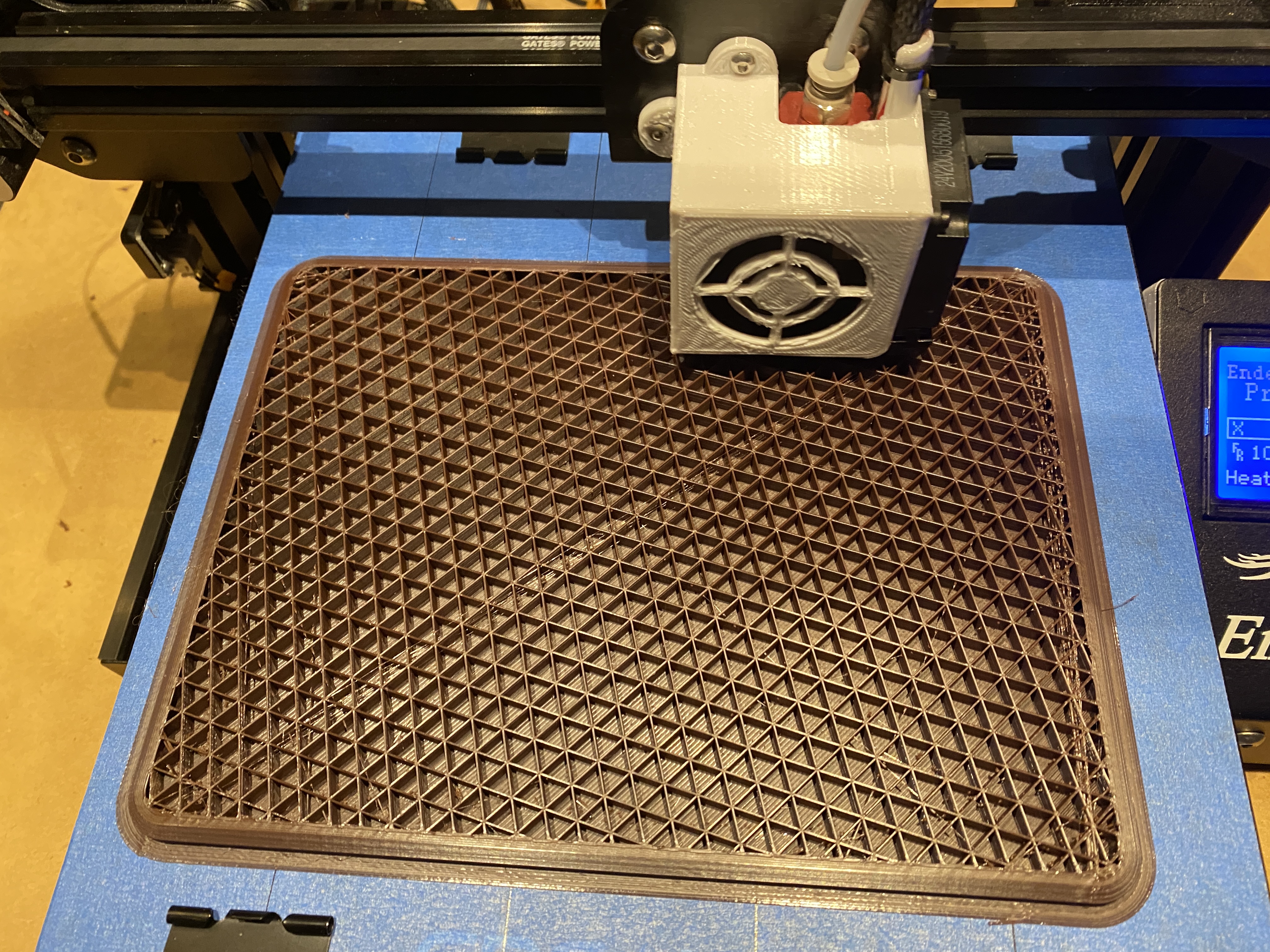

Напечатал. Мне крышка не нравится, она какая-то мутная... в остальном моим месячным взглядом 3дэшника - норм.
Что можете сказать по качеству печати?

Сопло задевает мутню, которую оставил первый слой, потом второй и третий. Потом включается вентилятор обдува и все становится сностно.
Непрочитанное сообщение Kaktus » 09 янв 2021, 09:11
BB-IIInik писал(а):
08 янв 2021, 21:08
Обдув включить(если это ПЛА, то на 100%. И зазор для первого слоя уменьшить - щелей между колбасками быть не должно, но и наплывов тоже.
