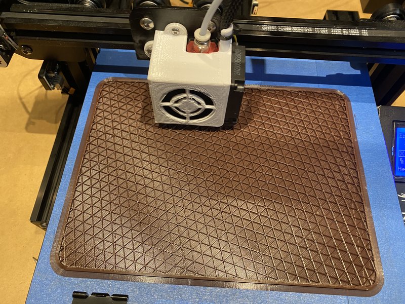

Непрочитанное сообщение dark184 » 04 янв 2021, 20:52
AHTOH писал(а):
04 янв 2021, 19:54
Можно.
Нужно.
falcon86
Сообщения: 114
Благодарил (а): 60 раз
Непрочитанное сообщение falcon86 » 04 янв 2021, 20:59
Да вроде нормально он наносит без недоэкструзии.
Может дело было в забитом сопле?!
Последний раз редактировалось falcon86 04 янв 2021, 22:50, всего редактировалось 1 раз.
Непрочитанное сообщение dark184 » 04 янв 2021, 21:17
falcon86 писал(а):
04 янв 2021, 20:59
Скорее всего дело в пыли на филаменте. Она не выплевывается из сопла и остается там, т.к. пэтг очень тягучий. Чем больше пыли, тем хуже будет. "атомная чистка" сопла и фильтр должны решить проблему. Чуть выше я писал об этом. Сам долго мучился. И поверьте, если ничего не делать обязательно повторится.

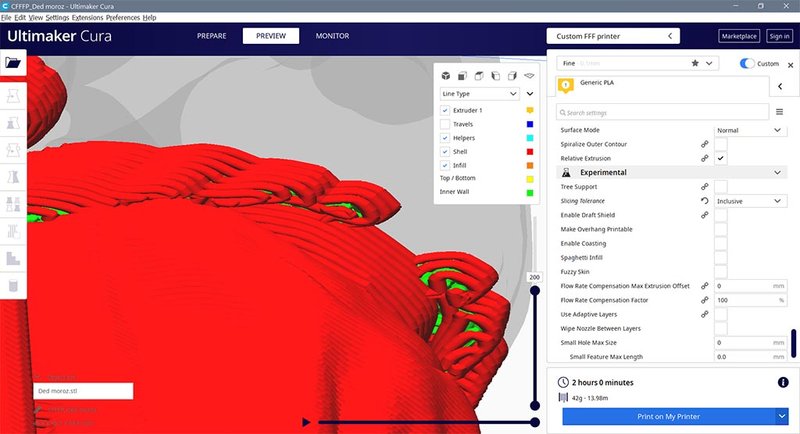

Резко стало интересно, кто как борется с корявостью на поверхностях с маленьким углом? Если привести грубый пример, то если печатать шар, снизу он будет иметь непотребный вид. Такая же фигня вылезает при печати фигурки, если есть поверхности близкие к горизонтали. В то же время, видел, люди печатают вполне сносные фигурки, без таких косяков. Поделитесь советами или киньте ссылочкой, где можно почитать именно про это. Из того что удалось нагуглить, нового не почерпнул((
Непрочитанное сообщение Kaktus » 05 янв 2021, 15:59
AHTOH, хороший обдув модели, правильные поддержки, и для художки часто использую в Куре параметр "сделать навесы печатаемыми".

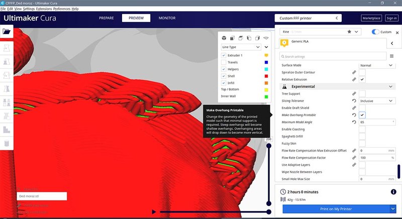

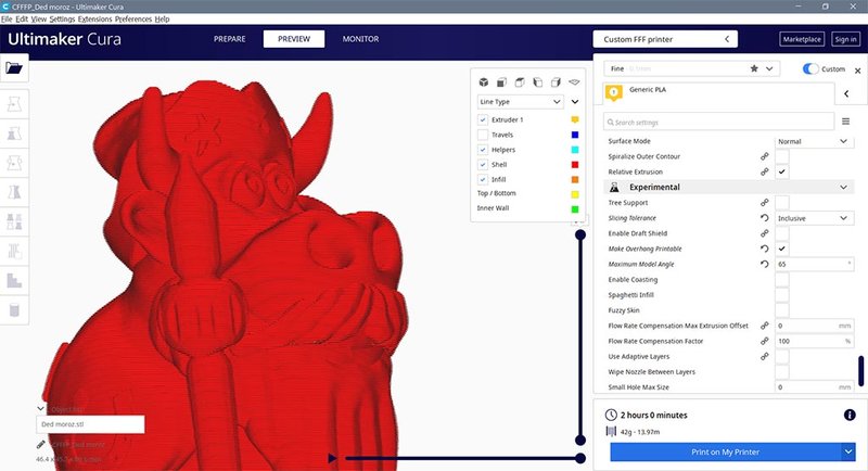

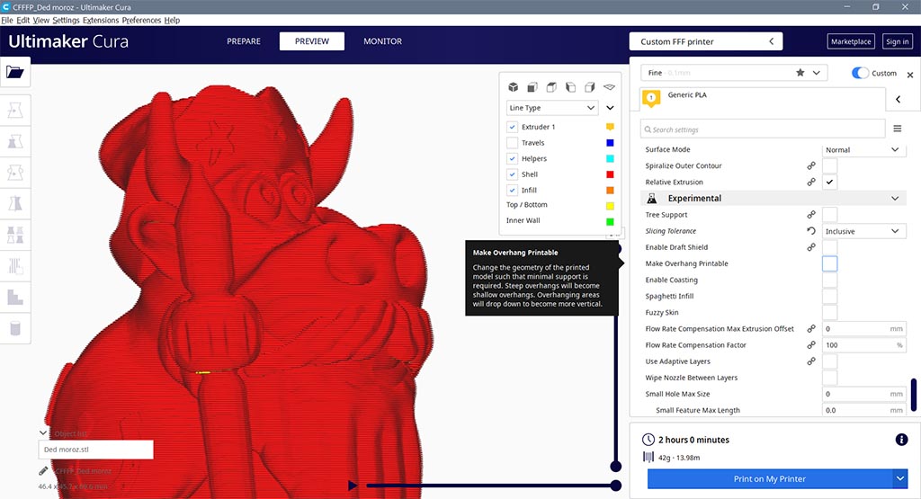

Непрочитанное сообщение Kaktus » 05 янв 2021, 19:15
AHTOH, ну вот например дед мороз от Шуры2000 под носом имеет проблемное место. Результат до применения "печатаемых навесов" и после. Навскидку никто разницы не заметит, но козы под носом не будет :)

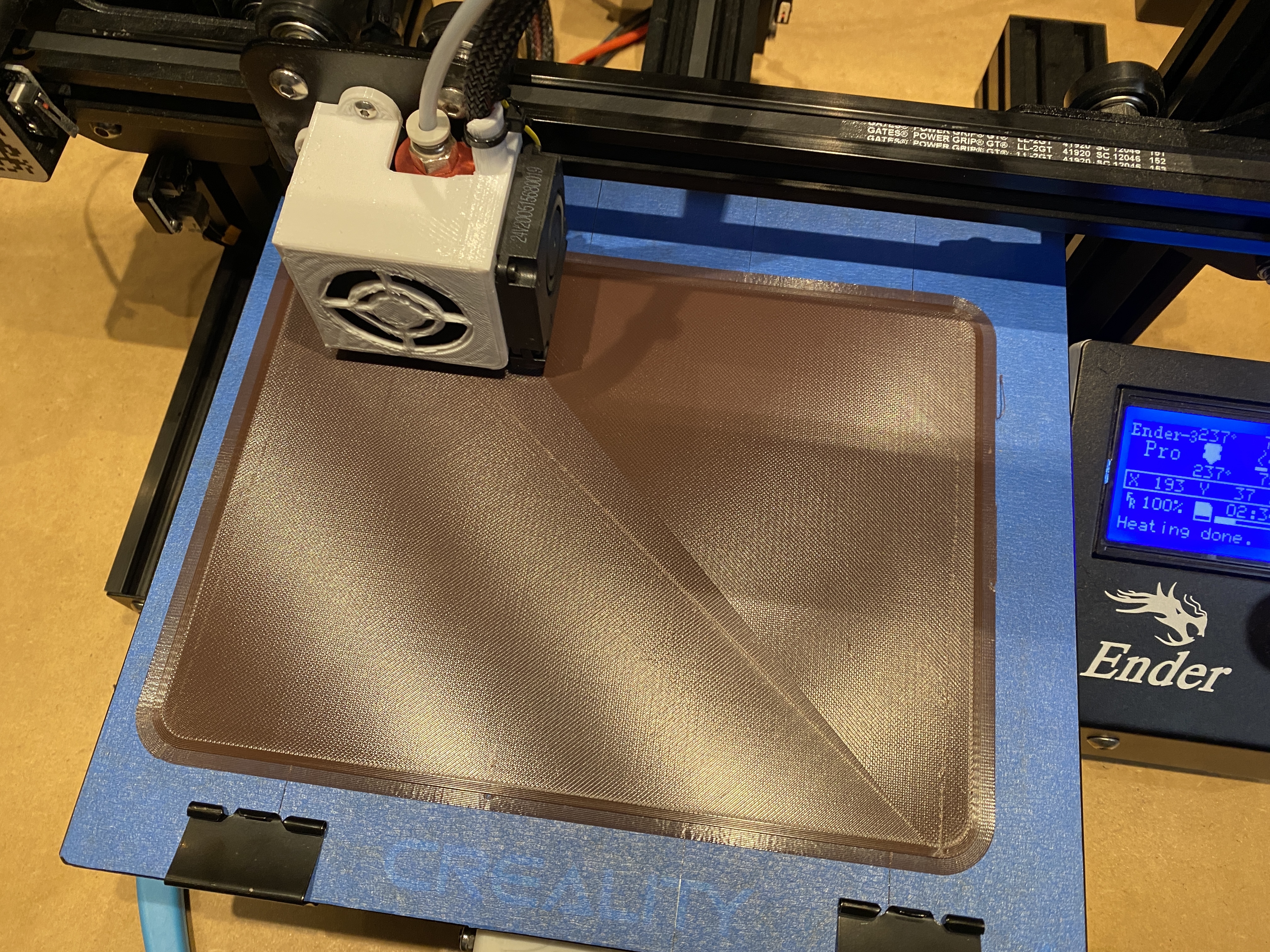

Непрочитанное сообщение falcon86 » 07 янв 2021, 16:42
Ender 3 Pro.
Несколько проблем:
1) в начале печати любого файла пока греется сопло до своих 235'C (PETG) - вытекает филамент. Когда все разогрелось и началась печать - первое время (около 3-5 секунд) экструдер подает пластик, но из сопла оно не вытекает + когда уже подается филамент через сопло, то первый филамент налипает на сопло, а только через секунд 10 начинается печатать на столе причем так, что вначале огромный сгусток пластика (который собрался на сопле до этого).
2) Когда есть модель, где маленькая площадь, но много элементов (видимо там, где нужны ретракты), то весь филамент прилипает к соплу, а не к столу. В итоге вся модель двигается вместе с соплом...
Возможно ли, что мне нужно пересобирать хотэнд, ибо там есть воздушная пробка или "я не туда"?
В Cura стоят параметры "Перемещение": величина отката - 2.0, скорость отката 30мм/сек, режим комбинга - Везде. Какие параметры для Boudena нужны?
P.S.: стол я тщательно калибрую перед каждой печатью на всякий случай. Стол - Стекло Creality + синий скотч. Поидее прилипать должно отлично.
Я начинаю печать вместе с принтером: тупо жду момента окончания чернового продавливания и снимаю каки пинцетом.
Продавить надо достаточно пластика. Это в старт-коде задается.
Ну а дальше - все нормально.

falcon86 писал(а):
07 янв 2021, 16:42
вытекает филамент
Прописать в стартовом g-code ретракт в конце печати миллиметров на 6-8 и столько же подачи в стартовом - если пруток будет не в горячей части в процессе нагрева, то ничего не потечет.
По пункту 2 отключить комбинг.
