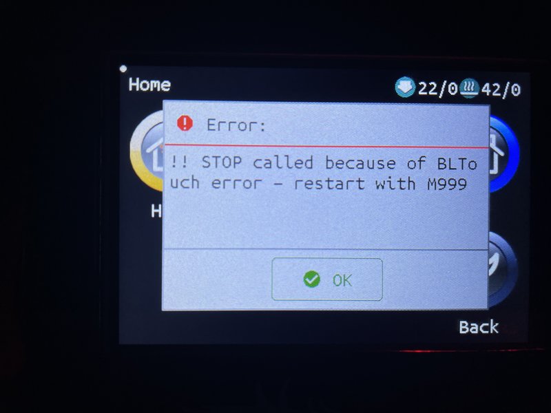

Здравствуйте, можно ли скачать готовую прошивку с установленными 3D touch? Из-за нехватки времени настройка моего Ender 3 pro c skr mini e3 v 2 идёт очень долго. У меня появляется различные ошибки : то невозможно включить ABL, то проблема с Mesh, то что-то другое. Прилагаю одну из фотографий.
Плата bigtretech skr mini e3 и дисплей TFT 35 E3 V3.0
Кароче говоря Хелп!
Одна из ошибок.
Непрочитанное сообщение dark184 » 25 янв 2021, 19:26
DarthMaul90 писал(а): ↑
25 янв 2021, 18:03
Прошивку то какую, смузи или марлин? Для марлин возможно это?
https://github.com/bigtreetech/BIGTREET ... mware/V2.0

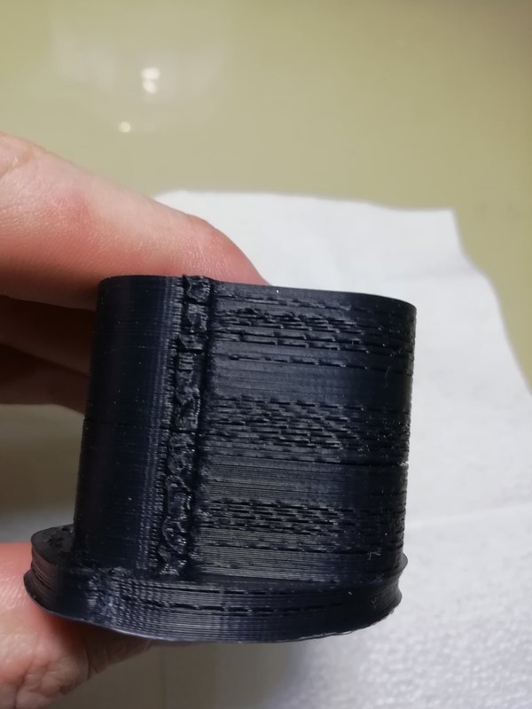

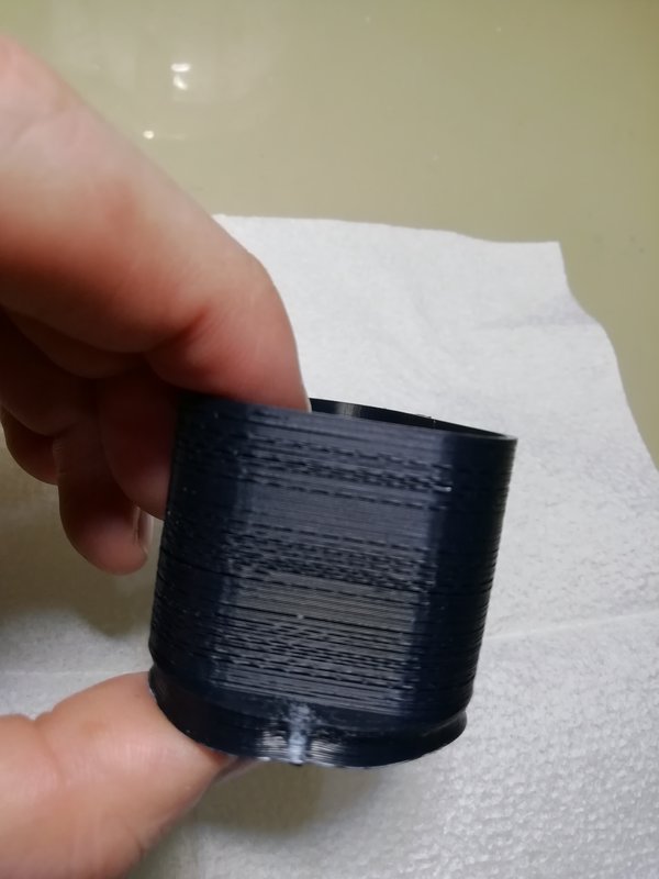

Здравствуйте. От чего может быть такое безобразие при печати? Во первых первые слои (там деталь толстостенная) дают большую усадку и стягивание детали внутрь. Во вторых последующие слои (там детали тонкостенная в три слоя) имеет какую-то шагреневую поверхность и слои плохо экструдируются друг с другом. Prusa, ABS, 235/110
Непрочитанное сообщение koluna » 28 янв 2021, 08:55
"Шершавость" и неравномерность - недоэкструзия. Причем иногда. Сопло забито или пробка образуется. Попробуйте почистить...
235 на вашем станке для этого АБСа - норм? Попробуйте с температурой поэкспериментировать...
Обдув включен?
Дно, которое сильно усело, что из себя представляет? С каким заполнением?
Razer писал(а): ↑
27 янв 2021, 23:14
Неправильно выражаетесь. Экструдирование - процесс вытяжки чего-либо. В данном случае, пластика из экструдера.
А к слоям правильно говорить "плохая адгезия", т .е., плохое слипание.
Но у Вас именно экструзия страдает...
