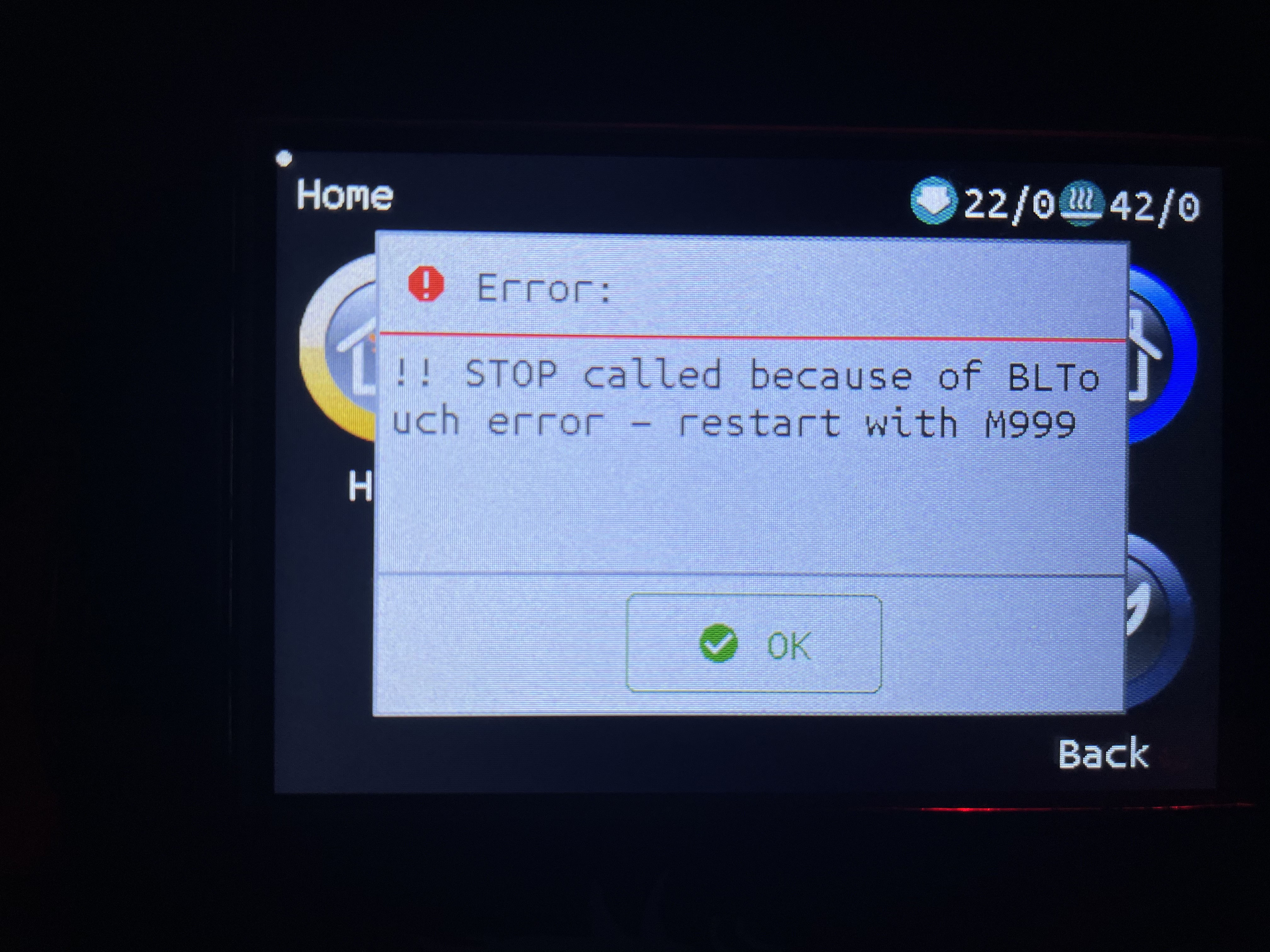

Непрочитанное сообщение DarthMaul90 » 25 янв 2021, 18:03
Здравствуйте, можно ли скачать готовую прошивку с установленными 3D touch? Из-за нехватки времени настройка моего Ender 3 pro c skr mini e3 v 2 идёт очень долго. У меня появляется различные ошибки : то невозможно включить ABL, то проблема с Mesh, то что-то другое. Прилагаю одну из фотографий.
Плата bigtretech skr mini e3 и дисплей TFT 35 E3 V3.0
Кароче говоря Хелп!
Одна из ошибок.
Непрочитанное сообщение dark184 » 25 янв 2021, 19:26
DarthMaul90 писал(а):
25 янв 2021, 18:03
Прошивку то какую, смузи или марлин? Для марлин возможно это?
