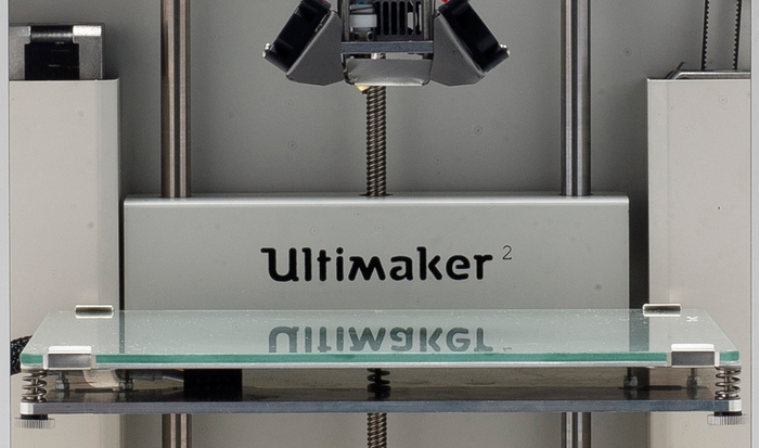

VolandZel писал(а): Кто нибудь знает под какую они тощину? Какова толщина бутерброда из стекла и нагревателя у UM2?
По виду стекло толщиной не менее 3 мм.
plastmaska
Сообщения: 85
Зарегистрирован: 01 ноя 2015, 21:03
Откуда: Санкт-Петербург
Непрочитанное сообщение plastmaska » 06 мар 2016, 12:57
по инструкции ультимейкер стекло 4 мм:
https://github.com/Ultimaker/Ultimaker2 ... -B2P-A.PDF
нагревательная платформа примерно 1 мм - в чертеже нет толщины https://github.com/Ultimaker/Ultimaker2 ... -B2P-A.PDF

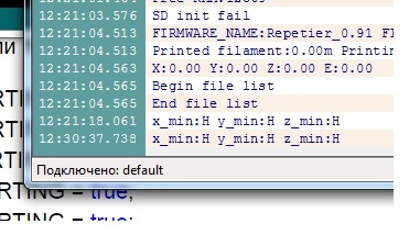

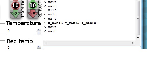

Непрочитанное сообщение kasper » 14 мар 2016, 12:43
после ввода команды M119 получается вот так то. что менять....
Непрочитанное сообщение AKDZG » 14 мар 2016, 14:00
Как будто все концевики сработали. Я то всегда в Пронтерфейсе смотрю, не особо тут понимаю. Думаю нужно их инвертировать в прошивке.

Непрочитанное сообщение kasper » 14 мар 2016, 14:44
тоже самое
Непрочитанное сообщение AKDZG » 14 мар 2016, 15:07
У меня вот так, когда концевики не нажаты
А у вас видимо должно стоять L вместо H. Посмотрите в этой статье, там написано, что нужно менять.
